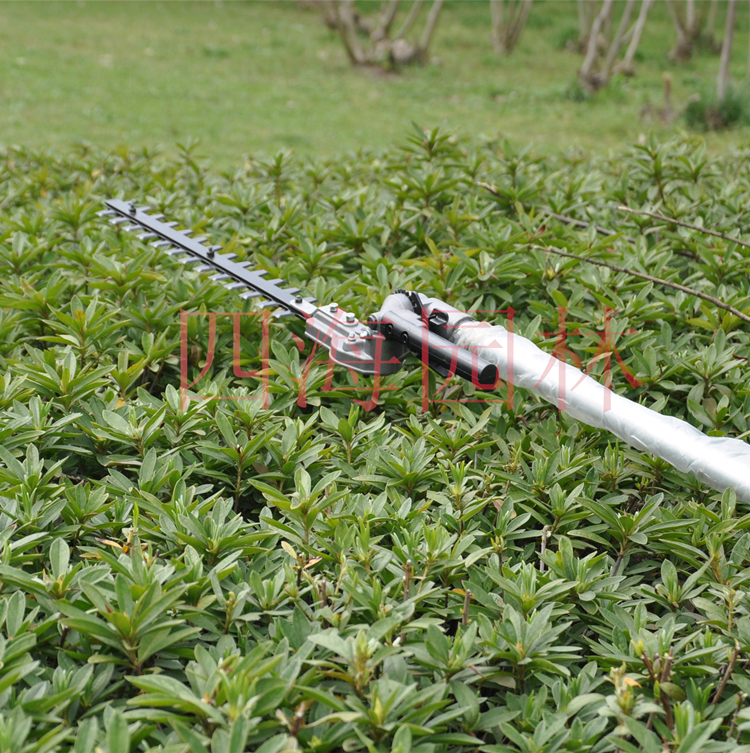

11# smhu
說錯了, 應該是硬管. 如附圖.
http://tw.page.bid.yahoo.com/tw/auction/f26732139?u=Y1639236162

作者: smhu    時間: 2012-5-6 12:01
14# Ryan
對啊,印象中那個有只單賣套在硬管上的修籬機刀刃的部份咧...

作者: smhu    時間: 2012-5-10 07:12
27# wayneshen57
呵呵...偶指的是像這個的...
不過我去查了一下那個附件的價格,呼呼....好貴哦....

作者: smhu    時間: 2014-9-13 11:00
算來是我最賴皮,因為只要有個兩截式的快拆接頭,用一截割草桿接上修籬機機頭(就不裝割草頭了),想要用時把原來的割草桿拆下換上綠籬機桿,事情就解決了...
裝在割草桿上頭的修籬機頭是可以轉向的,所以只要調好角度,不管是一米八還是兩米或是更長,當初買桿子的時候注意一下就行囉...這樣什麼線都不用換...而且割草機經常在用,也不會有什麼不容易起動的情形。
