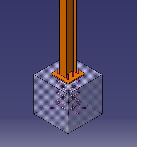

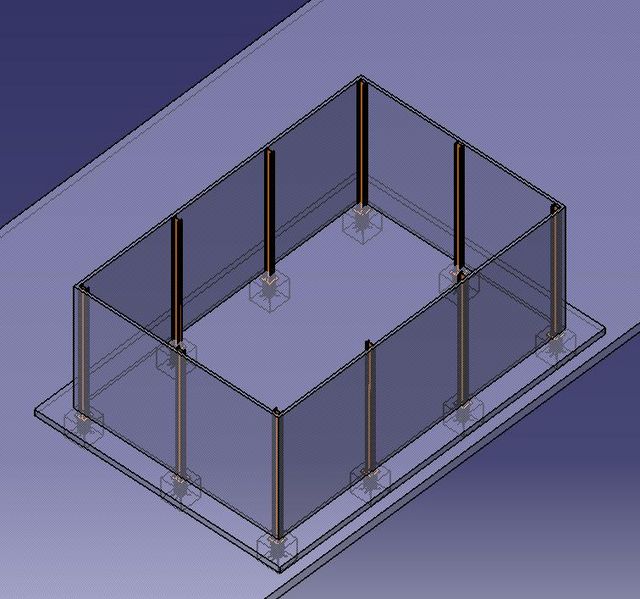

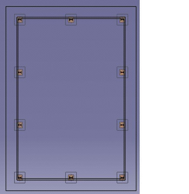

這是用甚麼軟體畫的ㄚ!
不錯看ㄟ~
要省錢的話用鋼構很傷"本"ㄛ!
如果是鋼構你柱子要用多"粗"的呢?
蓋兩層樓最少要用"連續基樁"喔~

22# jason_ou
連續基樁是柱頭和柱頭之間橫向'縱向都要箍筋(箍成籠狀),連接起來~
你可以參考"謝安真逛大街"她發的帖子~
你照片貼的這稱為"獨立基樁"~一層樓建築或承重不重的鐵皮屋常用~
