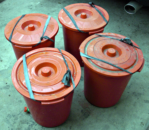

作者: eastern    時間: 2013-7-9 19:59
在1home的廚餘筒堆積已滿,準備載往田裡處理...

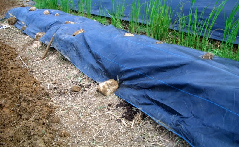

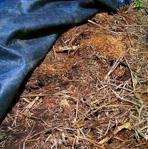

作者: eastern    時間: 2013-7-10 12:02
對於雜草的堆肥(促腐化)我是如此處理
堆積如山成列後撒上木屑及粉末有機肥
再以抑草蓆完全覆蓋
經過一段日子消瘦不少...
