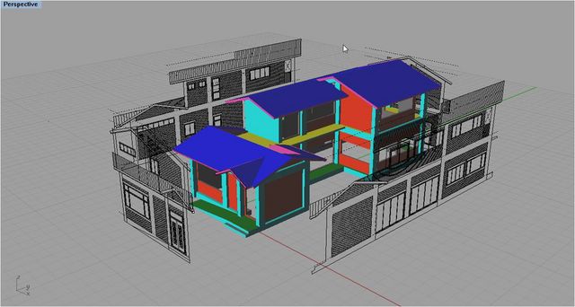

感謝Hoho大指教:
目前還沒有到簽合約的階段 仍在估價中
建材面積的部分這也是我現在很困擾的地方
我這邊其實已經有用3D建出外觀模型
精算過各個部分的面積與體積
礙於目前尚未簽約只是跟對方再談估價
未確定是否要跟對方合作
很難要求對方一項項精算面積
不知Hoho大能否請再行指點
哪些細項以你的經驗是不合理的呢? 不勝感激!!

我目前是估算
洗石子: 200平方公尺
二丁磚: 185平方公尺
屋頂: 188平方公尺
以上述建材的數值來說的話
右邊那家他說
洗石子跟還原磚的面積比例有錯
但兩者總面積應該差不多
他們說是400平方公尺 考慮到餘料的話
我認為右邊那家在牆面建材的估算數量
以我來看是合理的...

作者: rik.chw    時間: 2013-8-13 23:23
本帖最後由 rik.chw 於 2013-8-13 23:29 編輯
Hoho大:
不好意思這兩天公司比較忙
比較難騰出時間去計算
我後來的計算的面積大概是1700平方公尺
的確是比營造商估的2280平方公尺
金額上的差距大概是15w左右
關於這點今天也打電話過去給廠商詢問這部分怎麼回事
他們回答是因為造型複雜 板模工很貴 blablabla....
最後說把建物裡的木門就算是免費送我們 (-5w)
希望我們不要再殺價
想拿3D算圖的面積給他們
又怕我專業不夠 數據不足以採信
打聽到說是可以拿給工程顧問公司來計算面積
也很怕把這家營造商給嚇跑(因為宜蘭最近在搶建 僧多粥少)
講到這邊各位大大(包括我)
應該都會覺得該是看另外一家的時候
但礙於預算問題 這家的價格已是最低(其它三家也是貴大概一兩成)
而且家人深怕因為宜蘭建築法令的變更
導致過去的努力成為一場空(老農農地配建)
希望我就在這賣方市場的情況下把這部分的差額吞下去...
請問該如何是好?
