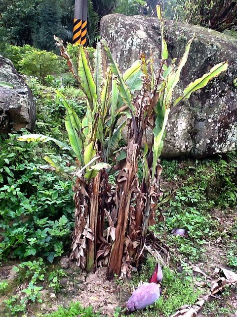

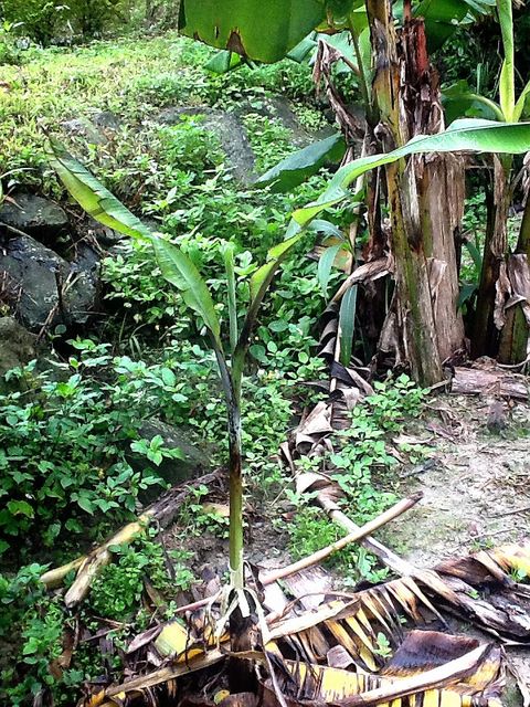

請問這香蕉怎麼了?是黃葉病嗎?
全部都是同時期種的.最前面這棵一植分芽.可是一直長不大...
作者: indu    時間: 2014-3-8 22:39
也許是水份不足
作者: alexo    時間: 2014-3-9 10:25
先觀察一下 如果是近日栽種 有可能尚在適應地質
但...似乎太多 顯得有些壅擠
作者: 陳青    時間: 2014-3-9 11:26
本帖最後由 陳青 於 2014-3-9 11:29 編輯
只留兩棵苗,其他的移植他處,試試看。
然後堆一些新土在根部,試試看。
感覺太擠了,看葉片的顏色,似乎營養不良。
養分夠,葉片深綠。

作者: phl001    時間: 2014-3-9 19:54
問到花花去了,
如果有人跟你說它得病了,要全部挖掉,你挖不挖?
依陳青所說, 去做看看, 樹健康了,分株就長出來
作者: garyshen    時間: 2014-3-9 20:36
得了毒素病,芽蟲會傳播,植株會傳染給側芽,全部產除掉,避免傳染至其它健康植株。
其它附近的香蕉也許會中獎,只是沒發病,所以,盡早鏟除。
作者: phl001    時間: 2014-3-9 20:57
香蕉毒素病
香蕉毒素病
作者: andy999tw    時間: 2014-3-9 21:02
本帖最後由 andy999tw 於 2014-3-9 21:07 編輯
phl001 發表於 2014-3-9 19:54
問到花花去了,
依陳青所說, 去做看看, 樹健康了,分株就長出 ...
對啊
問到花花和其他論壇去了
本來也懷疑是病毒
可是和其他香蕉種了一年多
其他的都沒事
我是不在乎挖掉換地方種
只是...現在人不在2home
已經交待老公週四去處理好
不想冒那個險
真的很怪
我割開過其中一株
都沒任何異常
我應該還是不想冒險
畢竟附近還有其他人種香蕉
人家可是靠這生活的

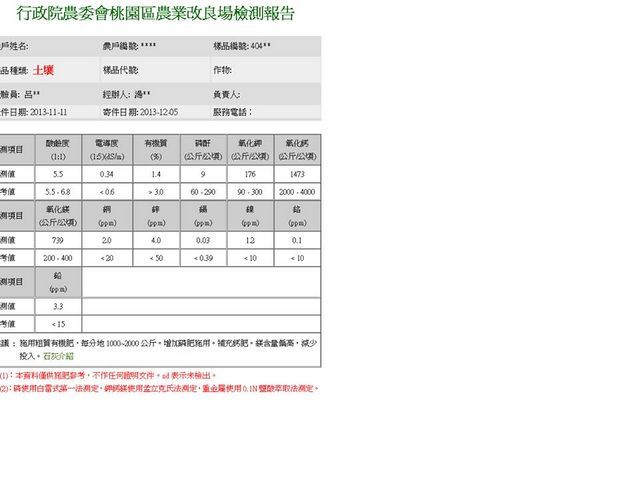

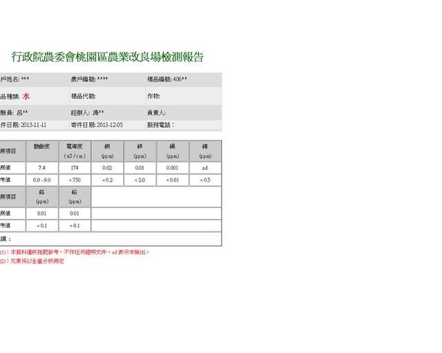

作者: andy999tw    時間: 2014-3-10 10:28
indu 發表於 2014-3-9 23:13
香蕉的好種與否跟品種有很大關係
芭蕉-蜜蕉最易種,紅皮蕉、美人蕉很難種出結果
不是病,那麼土壤也可能有 ...
有.土壤和水我都有送驗....職業病

作者: andy999tw    時間: 2014-3-10 10:32
我還是叫老公把他給坎了.
看起來還真不像是病毒....
因為...移植後.明顯葉子都有展開了
而且我整個園區都是野薑花.萬一中獎了.我可沒辦法把全部的野薑花移除....
按這裡顯示圖片

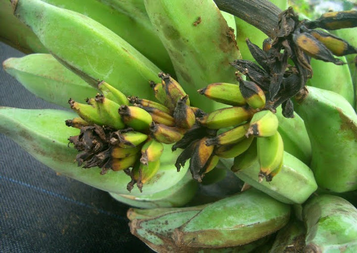

早些時候在網拍購買了各種品種的香蕉種植
結果其中就有一株類似的,有人說是"瘋叢"(台語)...
經砍除地面根莖後,後來好像自己又冒出頭來...
久了忘記還將之移植...一付營養不良的植株後來生出這超級小蕉蕉(毫無經濟價值)
記得砍除時要連周圍底部所有側芽全都挖出來銷毀...
作者: 大地主    時間: 2014-3-10 11:38
我們家有種香蕉....(南投 ) .這種情況我們 統稱做" 瘋蕉:"(台語)  沒用了不會傳染. 可以砍掉, 再挖你好的 香蕉苗(要挖好頭盡量不要傷到 靠母株那截斷)

我當初就是有這點疑惑.所以土壤共驗兩次.不同地點.後來又想到水質.又驗水.
這次的土就是種這香蕉的.

作者: 陳青    時間: 2014-3-10 16:32
依香蕉研究所的圖示和解說,好像比較接近痿縮病。

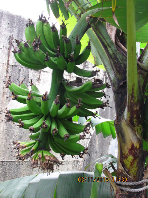

這棵是跟香蕉研究所買的北蕉。
我前年2012年10月3日,買了20棵蛋蕉、20棵北蕉一共40棵1000元。
自己留12棵(北、蛋各6,後來陸續死了3棵),其餘28棵送給學生種(學生種的歷歷拉拉也存活不高)。
目前只有這棵北蕉長的夠大開花結果,其他都似乎長的不夠高大。
看來或許要再3個月才能開花了。
不過學生和鄰居給我的10棵側芽,有一棵去年底開花結果,目前另3棵十分粗壯,看來或許再一個月內天氣好就會開花了。

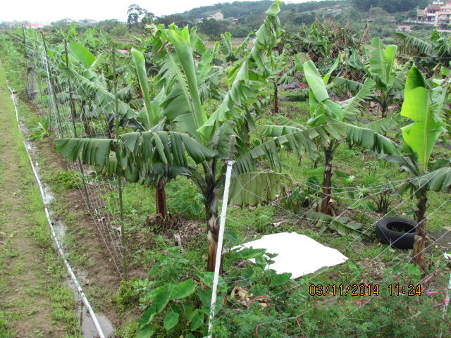

去年5月30日買的40棵寶島蕉(新北蕉),種在租用的100坪學生農地上,全數存活,看起來粗壯精神抖擻。
今天搭自強號去彰化,沿途注意看鐵道旁的香蕉園。
除了中壢內壢的較粗壯外,一路上的香蕉歷歷拉拉,大都瘦弱不堪,蕉葉受風寒,看來萎靡不振。
春天來了,大地回春,將來回暖之後,自有另一番景象吧∼

目前香蕉研究所的寶島蕉(新北蕉)是新品種,據說豐產抗病力又強,尤其不容易得黃葉病。
我栽種40棵9個多月了,完全存活,長的滿粗壯。
如果將來真的豐產,倒是值得推薦。
再過一年就知道了吧∼

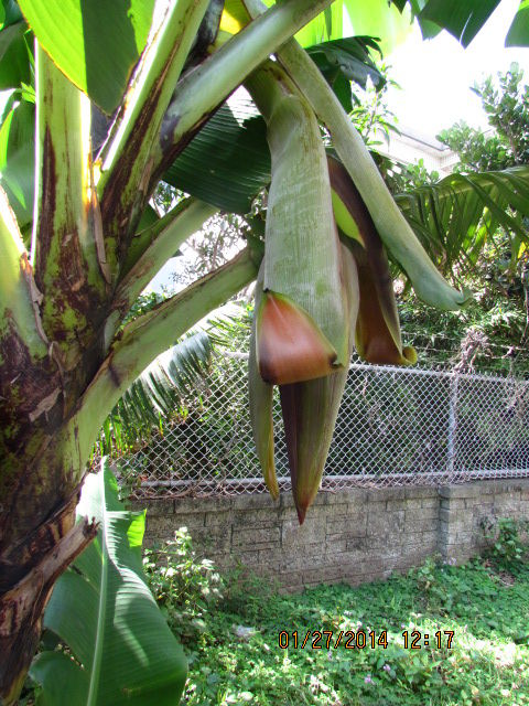

年底這朵香蕉花:
今天去看香蕉已經長大一點了:
按這裡顯示圖片

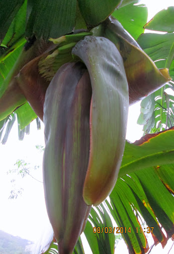

本帖最後由 陳青 於 2014-3-11 20:59 編輯

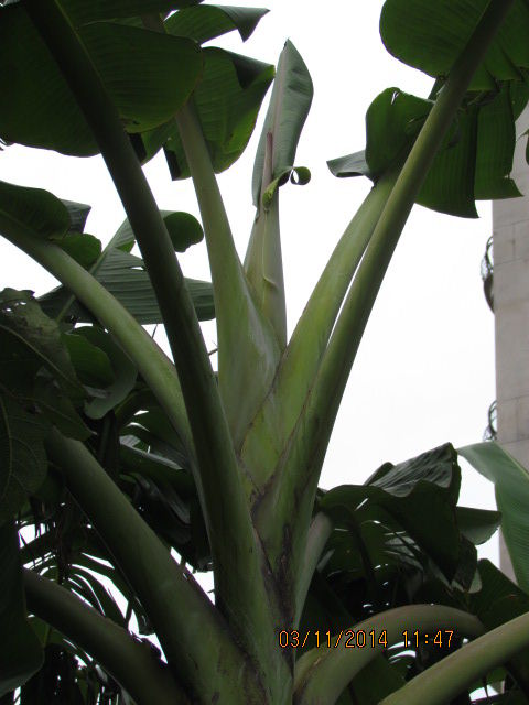

今天中午發現另一棵芭蕉,剛剛結花苞,模樣真是有趣:

春天到了,果然40棵寶島蕉生意盎然,頭好壯壯,跟冬天大不相同:
作者: andy999tw    時間: 2014-3-11 21:31
陳青 發表於 2014-3-11 20:54
年底這朵香蕉花:
請問這是什麼品種啊?
作者: 陳青    時間: 2014-3-11 21:47
andy999tw 發表於 2014-3-11 21:31
請問這是什麼品種啊?
這是跟香蕉研究所買的北蕉。
下圖40棵是種了9個月的新北蕉(寶島蕉)。
根據香蕉研究所說,寶島蕉是新品種,抗病力強又豐產。
