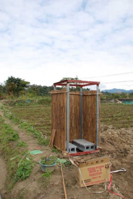

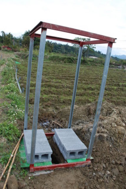

作品1 活動茅坑骨架
按這裡顯示圖片

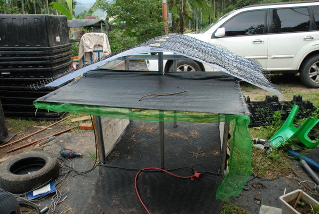

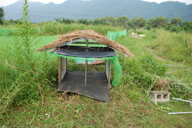

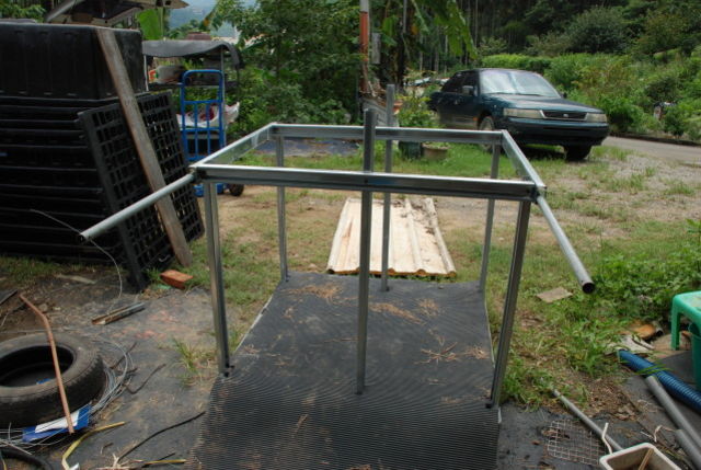

作品2 狗舍骨架
按這裡顯示圖片
按這裡顯示圖片
按這裡顯示圖片
按這裡顯示圖片

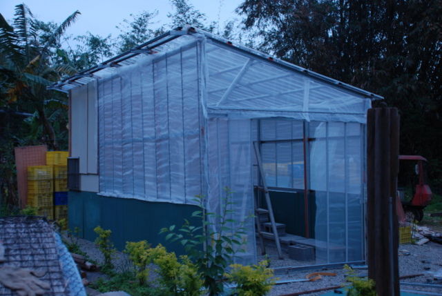

最後弄出這 "傷腦筋的東西"  小溫室花房
按這裡顯示圖片
按這裡顯示圖片
按這裡顯示圖片
