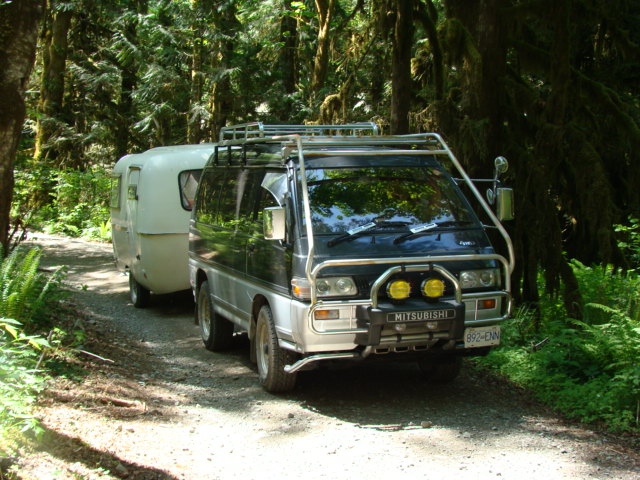

我是買露營托車到處慢活,農地一分地就夠
作者: 2home    時間: 2014-9-27 12:22
攝影師 發表於 2014-9-27 12:13
我是買露營托車到處慢活,農地一分地就夠
使用拖車很方便,車子不用重覆投資,不過地點就不夠隨機了,太小或太陡的地方不好走,另外,因有的地方看到拖車就像看到帳篷一樣警察會趕,不像3.5噸貨車可以隱藏成一般車輛遊走灰色地帶.
作者: 攝影師    時間: 2014-9-27 12:27
托車有牌不會趕,只要沒搭炊事帳,鞋子等用品收入車內
這兩天要交車歡迎站大一起來趴趴走,目前住八德
