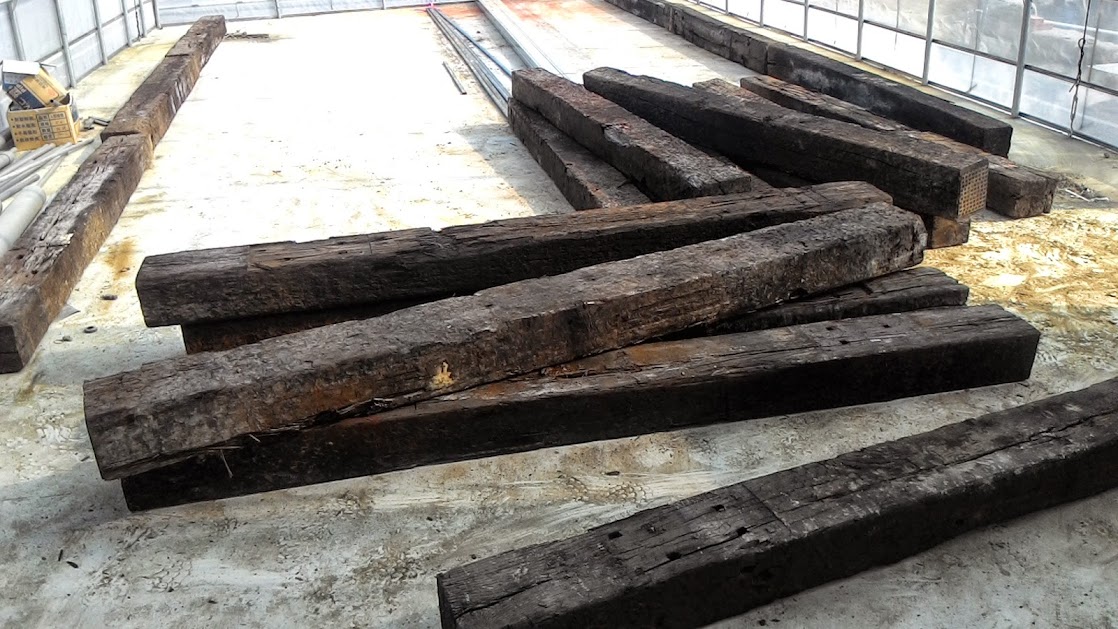

作者: chinang    時間: 2014-12-6 21:06
在木材行買了20根進口枕木  下周準備在網室弄一個比較大的系統再玩看看
作者: chinang    時間: 2014-12-8 19:36
chinang 發表於 2014-12-6 21:06
請朋友來工作個半天
剩下多的變椅子

作者: madmax    時間: 2014-12-11 10:25
chinang 發表於 2014-12-8 19:36
請朋友來工作個半天
剩下多的變椅子
舊的枕木要拿來坐的話,還是要處理一下.
以前火車上的廁所都是"自然排放"...
多多少少有經過米田共的洗禮...
雖然那是10多年前的事了,但是想到直接坐上去...
毛毛的...

作者: chinang    時間: 2015-1-17 19:15
本帖最後由 chinang 於 2015-1-17 19:18 編輯
這枕木很難鋸 又重又厚
三層防水布來了
