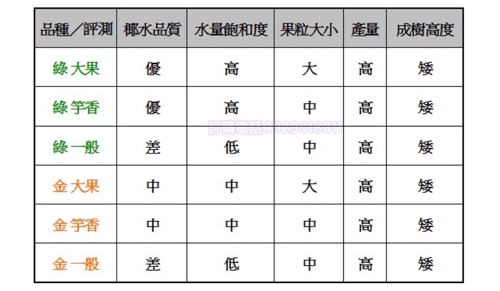

作者: fruiter    時間: 2020-3-19 18:26     標題: 請問有人種過 "矮" 椰子嗎?
請問有人種過 "矮" 椰子嗎? 如下方照片
種出來成樹大概多高?
看網路上的矮椰子苗價格介於200~500之間
賣的愈貴的就說保證矮
愈便宜的就說有可能矮也有可能高
但我覺得這些賣家可能都是同一個苗商批的貨
所以很好奇真的有人種出來是矮的嗎?
因為曾經搜尋到有人反映種出來2樓高很難摘

十年才長3米? 算是矮的
但我聽說矮種椰子大概3~4年實生苗就會結果,高度大約2~3米

問過種苗商說不是香水椰子
矮種有分果實 綠色  金色

椰子樹 有高種 矮種
市面四年就會生 就是矮種 四年就開始生了
約100cm高
八年種 可能四公尺高 開始生
營養好 水分足 可以提早
營養不好 水分不夠 陽光不夠 可能10 幾年也不會生

100cm高 ~ 這麼矮喔
請問在苗的時候看得出來高種或矮種嗎?
作者: og2h    時間: 2023-1-2 09:59
fruiter 發表於 2022-12-31 06:07
100cm高 ~ 這麼矮喔
請問在苗的時候看得出來高種或矮種嗎?
看不出來吧
只能看 金色 或 綠色果實的
葉梗顏色 好像有差
台灣賣果苗都是賣 矮種的
要拿到高種的 可能機率不大
