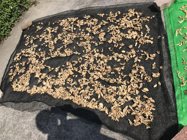

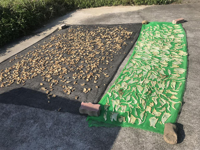

曬蘿蔔乾.
2024/01/30 傍晚還沒天黑, 車子開回平常的位置. ( 附近鄰居的土地 ).
看到原地主的老夫人, 正在收東西, 隨手記錄了一下.
已經 比較乾 ( 顏色暗黃 ) 的, 好大一袋, 可能有二三十斤....
估計, 剛採的時候, 生蘿蔔的總重, 大概至少數百斤吧.
註 : 一般狀況的蘿蔔, 大概十斤變一斤, 比較嫩的, 十二斤 才變成一斤. ( 只是粗估值 ).
按這裡顯示圖片
還有蘿蔔絲.
按這裡顯示圖片
還比較生的, 顏色較白.
按這裡顯示圖片
按這裡顯示圖片
01/31 傍晚.... 暗黃色的, 看起來都快要可以 收藏 了.
按這裡顯示圖片
那位鄰居, 不管是 芥菜 還是 蘿蔔, 包括許多 白菜類, 種植數量都相當大.
不過, 除了幾位子女家庭之外, 多數蔬菜類與生蘿蔔都是 外送. ( 某部份是 筆者家 ).
但是 蘿蔔乾 或是 蘿蔔絲....就沒有了. ( 只限 生 的而已, 但是 酸菜 倒是偶爾會有啦 ).

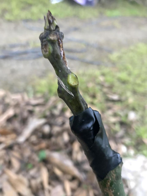

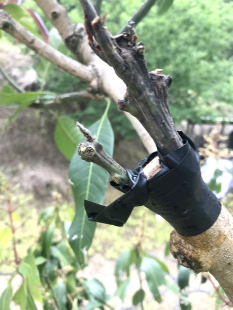

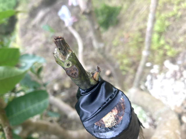

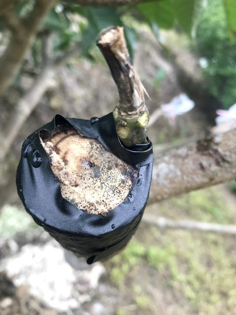

2019 農曆過年之後, 時間大概已經二月底了....帶著剪刀再去瞄一眼, 果實都被採完了. ( 當時的 樹勢 比較小, 也不會很高, 被採得很乾淨 ----> 2024 就真的非常高了, 因為 天生天養 沒有人專門去顧, 只會採果, 已經有 3.5 ~ 4 公尺的高度, 農曆年間, 樹上還剩下 7 粒, 都被筆者採來吃了   ).

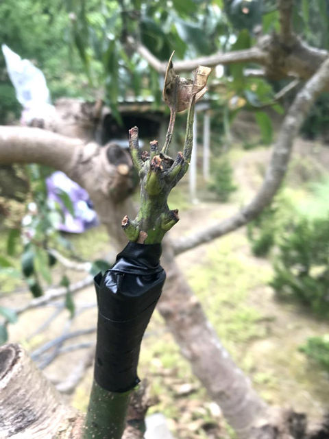

於是剪了兩根樹枝, 然後到山區去, 有幾棵 2017 種植的 椪柑 與 柳丁, 地植兩年了. ( 已經會開始開花與掛果 ).
2019/03/05 拍攝的記錄.
捨不得鋸掉主幹或是副主幹 ( 會犧牲太多比例, 潛在的未來果實 ), 因此都接到 " 細得可憐 " 的小枝條上面. ( 目的只是 保種, 只要留有一截成功存活的枝條, 未來還是可以變成很多 ).
按這裡顯示圖片
在一棵 椪柑 的枝條上.
按這裡顯示圖片
裁切...可能頂多 5mm 那麼細一根吧.
按這裡顯示圖片
接在一棵 柳丁 的樹上.
按這裡顯示圖片
裁切.
砧木的直徑, 幾乎跟 接穗 同樣粗細而已.
按這裡顯示圖片

底下是接於一棵 檸檬幼樹. ( 黑色膠帶 ).
按這裡顯示圖片

2024/02/11 下午, 去幫外家下方的鄰居, 三根 副主幹 上, 共接了七根樹枝.
今天中午左右的空檔, 特別繞去巡了一下.
兩根 一對一 的, 看起來還好. ( 還沒枯掉 ).
糊了.
按這裡顯示圖片
一對二 的, 接穗也還沒枯掉.
按這裡顯示圖片
一對三 的, 似乎也還好. ( 這組的三根, 都接 開花枝, 是希望明年就能夠提早開花與掛果 ).
按這裡顯示圖片
不管存活狀況如何, 七根 只要活一根, 更換品種的目的, 都算是有達到了. ( 假如有沒成的枝幹, 看是要直接鋸掉, 或者明年再度接過, 到時候再研究... 問主人的意願或決定 ).
才接完 11 天 而已.
大概平均十天, 就抽空去巡一次.
估計 03/10 前後, 大概就可以比較確定最後的情況了.
取穗的檸檬樹, 可能有特別 雕 過 ( 拉枝矮化 ) 吧, 顯得相當低矮.

兩根 一對一 的, 較遠的一根, 情況最不妙....估計活不了. ( 七根裡面, 顏色最糟糕 ).
但是, 距離主幹較近的那一根, 顏色還相當綠...幾乎像是剛接好一般. ( 這個副主幹, 不管遠近, 活一根即可, 至少換品種的目的就達到了, 近的存活當然更佳 ---> 鋸掉較遠的就好 ).
按這裡顯示圖片
另一個副主幹, 屬於 一對二 的, 兩根接穗, 狀況似乎都還正常. ( 有可能兩根都活 ---> 活一根也算 100 分 了 ).
按這裡顯示圖片
另一個副主幹, 比較粗, 接了 一對三..... 而且還特別選了 開花枝 當成接穗. ( 開花枝的枝條年齡比較老, 接活的困難度, 比年輕又活力暢旺的 徒長枝, 難度要高了非常多 ).
但是為了讓那位鄰居, 能夠在 今年 或是 明年 就見到開花 ( 徒長枝, 一般要接後 滿兩年 甚至於更久, 才會開花 ), 因此算是硬著頭皮, 頂著很高的 嫁接失敗 可能性, 還是給接上去了. ( 萬一失敗, 還包括 另一半 的面子哩, 漏氣總是不太好 ).
看起來, 其中有兩根的情況不太好, 但是有一根, 能夠存活的機率, 應該是 相當大.
那位鄰居也了解, 只要有一根活, 就是滿分了. ( 失敗的接穗, 直接當做沒有就好 ).
他也能夠了解, 一整棵樹 ( 三組的副主幹 ), 只要活一根....換品種的目標也算是有成功. ( 所有沒活的副主幹, 統統都可以鋸掉 ---> 集中養份給存活的那一根就好 ).
按這裡顯示圖片
至少以 21 天後 來看, 七根接穗裡面, 有四根的存活機會, 應該會高於 75 %. ( 意思就是, 大概有 三根 或是 四根, 相當有可能存活 ).

下午去看那些檸檬接穗才發現, 原來.... 當時取的三根 枝條, 全部都是屬於較為老熟的 開花枝, 根本沒有半根是比較年輕又生長旺盛的 徒長枝. ( 前者不容易接得活, 後者的接活機率比較高, 而且還會高了很多 ).
也難怪, 02/11 到了現場, 準備選擇 接穗 的時候, 整棵樹繞了整圈, 相過來又相過去 ( 看來看去 ), 都找不到任何一根, 自己覺得比較 中意 的樹枝可以剪.
後來勉強剪了三根, 筆者認為 " 還算勉強能夠用 " 的 ---> 人都已經到了現場, 任何理由都不是理由. ( 主人想要 延續 的 檸檬母樹, 只有那 唯一的一棵, 完全沒得選擇, 只能硬著頭皮, 設法去完成 另一半交付 的任務 ).
沒得選擇的那些 老熟樹枝,  真的很難接, 能夠有 接七活四 成績的話, 也很不容易了. ( 其實, 只要活一根, 品種變更的目標, 就已經算是有達成, 但是.... 如果能夠存活越多根, 當然越好 ).
03/09 傍晚, 檢查過接穗的狀況, 拍了幾張記錄影像之後, 上到 外家.
另一半 與 外家小媳婦 在廚房弄晚餐, 筆者在屋外, 跟家人回報情況.
按這裡顯示圖片
後面加了說明 --- 顏色沒有黑掉的, 有可能會活.
按這裡顯示圖片
畫面中的三根, 應該都有機會.
按這裡顯示圖片
一對一, 橫枝比較靠尾端的, 沒救了.
按這裡顯示圖片
但是比較靠近端的, 狀況良好.
按這裡顯示圖片
一對二的, 兩根都還有機會.
按這裡顯示圖片
一對三的, 接了 叉枝 與 一些花苞.
兩根有 花苞 的, 確定都掛掉了...
按這裡顯示圖片

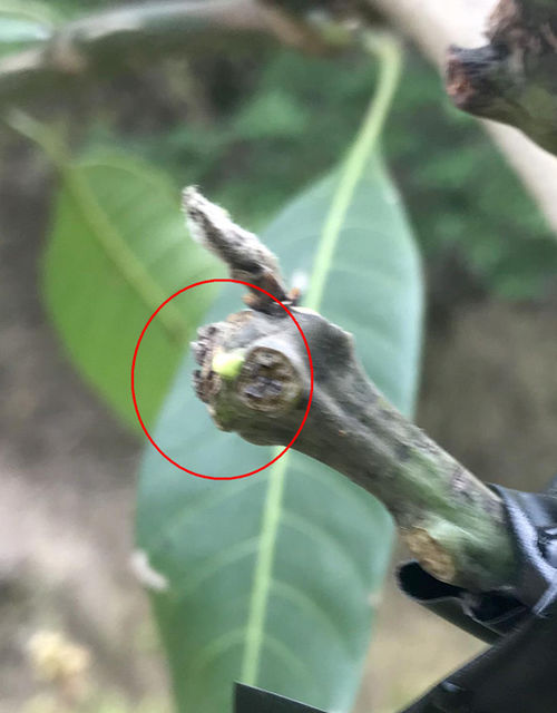

但是有很多 叉枝 的, 有可能會活. ( 裁切 )
按這裡顯示圖片
已經是 接後 27 天, 看起來, 確定已經陣亡了三根, 四根還有機會.
假如到了 接後 40 天 ( 接穗還沒黑掉 ), 大概就可以確定了.
只能使用相對 老熟 的 開花枝, 而不是比較新鮮, 生長旺盛的 徒長枝. ( 因為根本就完全沒得選 ).
如果其中有四根能夠存活, 也算是不錯了.
先前說過, 三根副主幹 都有活一根, 就是 100 分.
兩根副主幹 各活一根, 還有 80 分.
只有一根副主幹, 活了一根....也有 60 分. ( 變更品種的目標, 還是有達到 ---> 沒有接活的副主幹, 直接鋸掉就好 ).
暫時觀察的狀況是..... 應該是有 100 分. ( 四根的機會都還很大 ).
後註 : 等到嫁接 35 天 ( 03/17 ) 或是 40 天 ( 03/22 ) 之後, 再繼續去看看.
基本上, 應該是不需要 " 重新動手一次 " 才對.

2024/03/11 接後回顧 ---> 為什麼如此難搞 ?
前註 : 大概是 2023/11 月份的某一天, 筆者突然接到 另一半 的臨時授命, 說要求筆者去......幫其 底下的鄰居, 做 嫁接檸檬 的事.
心裡面確實是 相當不甘願 啦, 不過....另一半 都已經直接答應別人了, 不去幫, 也說不過去.
到了 2024/02/11 .... 筆者實際到了現場, 哇哩靠腰啊....這是什麼情形 ?   ( 看到的是 ---> 早就已經被別人私底下 動過手腳 的.... 殘樹 ).
而非 .... 從頭到尾, 都是由筆者親自動手, 樣貌完整的一棵樹.
在現場看了之後, 簡直只能用 傻眼 兩個字, 來形容. ( 看了之後當然是 更不想要動手, 因為自己的 直覺上, 想要接得活, 或是能夠 多活幾根, 可能會......非常不樂觀 ).
只是 另一半 都答應了, 筆者自己也到了現場.... 加上 主人 帶有期盼的神情. ( 另外一棵檸檬有些不太妙, 希望品種能夠延續 ).
既然都上了火線, 也只能硬著頭皮, 去動手了.
結果......整件事情 從頭到尾, 只用手機, 拍了兩張影像. ( 心情上, 真的是..... 很沒有心情 ).
鋸完之後, 套上紙袋....就只有兩張.
在現場看到那棵 半殘 的檸檬樹, 以總共 八根或十根 的薜芽 ( 當然沒算啦, 概略的印象而已 ), 長度都有 一公尺 左右來估計, 應該是在 2023 年度的 前半年, 那位鄰居就已經把樹枝都鋸掉的.
說不定是早在去年的一或二月份, 就被鋸了.
只是.... 那個人 把一堆樹枝都鋸完之後, 他自己沒有本事去接, 持續了某段時日, 可能又 " 沒有問到 " 能夠幫忙動手的其他朋友 .... 於是, 那棵樹就一直以 半殘 的狀態, 長時間的被 擱著.
後來, 剩餘的 橫枝 ( 明顯的兩根 ), 以及 斜枝 ( 好幾根 ), 加上 直立枝 的底部 ( 也有好幾根 ), 陸續冒出了許多的 薜芽. ( 植物為了生存, 想辦法冒出新的枝葉, 吸收陽光以及維持生命 ).
實際的觀察之後, 剩餘六根的 副主幹, 遠的那根已經明顯枯死, 底下的兩根, 長度高度跟位置也不佳.
於是決定.......橫枝上, 選擇了兩根 直立的薜芽 位置 ( 分別一對一 ), 而感覺顏色比較新鮮, 生命力應該還算可以的 斜枝 ( 一對二 ).
最粗而且直立的, 樹皮顏色感覺很差 ( 薜芽 都生長在很底部, 養份都不在高處 ).
還是硬著頭皮, 接成 一對三. ( 增加 可能會存活任何一根 的機率 ).
按這裡顯示圖片
初步的情況是, 橫枝上的兩個 直立枝, 遠的那根確定死亡了. ( 略, 前面貼過 )
比較近的, 機會還很大.
按這裡顯示圖片
斜枝的薜芽, 多數也是在下方.
但是鋸開之後, 當時覺得生命力應該還可以, 因此兩根接穗, 也有可能會活.
按這裡顯示圖片
至於, 看起來狀況最差的直立副主幹. ( 兩根花苞都掛了 )
其中一根, 似乎希望還不小.
按這裡顯示圖片
同樣是 2024/02 月份, 筆者自己的檸檬, 總計是 接四活四. ( 100 % )
既有的檸檬樹上則是 接三活三.
最重要的原因是, 筆者是 現鋸現接 ----> 樹木本身的生長活力夠旺盛.
而 幫別人 接的, 勉強算是 接七活四. ( 低於 60 % )
因為, 那棵樹已經被別人鋸掉至少 半年 ( 甚至於一年 ) 了, 整個生命力, 或是樹皮內部的 元氣, 可能已經折損大半.
加上又只有 開花枝 可以用於接穗.
回想起來, 會如此的 難搞, 似乎也很正常.
遇上了 被別人胡搞過 的大爛攤, 反正沒得逃避, 因此也只能 儘量努力, 設法去完成 另一半 所交付的任務.
如果最後結果是, 四根都還有繼續活著.
也可以算是 大大成功 了.

2024/03/19 嫁街檸檬開花枝 的回顧.
前面文章都寫過, 幫那位老兄接檸檬, 七根 都是 開花枝. ( 因為沒有比較鮮嫩的 徒長枝 可以用 ).
02/11 嫁接時, 還不知道 ---- 有些剪下來的樹枝, 當時看起來沒有花苞, 以為是 徒長枝. ( 後來一路回顧之後才發現 ).
嫁接當時, 有一組橫枝 ( 兩根 一對一 ), 以及一組斜的樹枝 ( 一對二 ), 都接 " 看起來沒有花苞 " 的.
還有一組 直立枝, 看樹皮的生長跡象, 覺得特別不樂觀, 於是接了三根 ---> 其中一根還帶著上下兩組 花苞.
因為幾年前聽過某表哥說 : 徒長枝 不容易接活, 就算是接活了, 未來的枝葉也很難旺盛. ( 筆者自己的經驗, 不管哪一種枝條, 似乎都還好 ).
2024/02/22 中午, 接後 11 天....特別抽空去巡一下.
兩根橫枝 一對一 的, 應該都還有希望.
一組斜枝 一對二 的, 也沒有很悲觀. ( 用的樹枝, 本來顏色就沒有很綠 ).
直立枝幹, 一對三 的, 上下兩組花苞, 明顯 GG 了.
按這裡顯示圖片
裁切.
按這裡顯示圖片
因此, 如果是接了 大花苞 ( 不是微小顆粒的 花芽 ), 可能在接後的 7 ~ 10 天, 就能夠判斷死活了.
沒有花苞的, 就要等待更長的時間. ( 花苞需要的養份更龐大, 也死得比較快 ).
接後 11 天, 七根裡面, 一根明顯失敗, 六根還有希望.
到了 2024/03/09 下午, 接後 27 天.
同樣 一對三 的那一組, 兩根明顯掛點, 只剩下一根.... " 或許 " 還有希望.
按這裡顯示圖片
裁切. ( 還是綠色 ).
按這裡顯示圖片
03/09 當時已經可以確定死亡 三根, 剩餘四根還有希望.
2024/03/19 傍晚之前, 接後 37 天. ( 02/11 ~ 03/19, 18 + 19 = 37 ).
十天前 " 以為 " 還有希望的, 雖然 " 還沒死得很透 ", 已經確定沒希望了.
按這裡顯示圖片
裁切....已經枯掉 99 %.
按這裡顯示圖片
因此, 可以 " 定案 " 說.... 三組枝幹, 總共接了 七根, 活了其中兩組副枝幹, 總共三根.

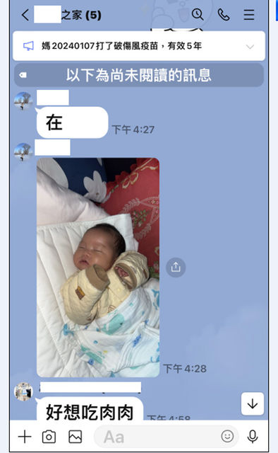

先貼幾張小的圖案.
03/19 傍晚之前, 專程抽空去巡視一趟, 晚間在等兒子回到家之前的空檔.
註 : 已經在房間, 先跟 另一半 講過這天的簡單狀況了.
然後在群組, 跟家人回報一些狀況.
說其中會有三根, 應該會存活.
按這裡顯示圖片
按這裡顯示圖片
主人自己 也知道 ( 可能聽別人講過 ), 只要有活一根, 就算是 改變品種 成功.
筆者接活了三根, 成績算是很好了. ( 對於已經被亂搞過的樹來說, 更是超級任務 ).
聽到一句 謝謝, 也不算是白忙了. ( 沒講也無所謂啦 ---> 只是為了完成 另一半 所交付的任務 ).
按這裡顯示圖片
然後兒子說要回家了. ( 只要十幾分鐘車程 ).
按這裡顯示圖片
然後趕緊去把晚餐都弄好.

2024/03/19 替別人嫁接檸檬, 結案篇.
02/11 下午, 第一眼看到那棵 砧木 的當時, 差點當場暈倒. ( 前面都寫過, 略 ).
最終還是勉為其難, 接了七根.
第一眼見到的樹況, 沒拍 ( 完全沒半點心情 ) ....鋸完與接完之後, 也只有各拍一張.
簡單拍一下, 最大的 目的 只是 ---> 為了對 另一半 做個交代. ( 表示筆者的人有去了, 也親自動手, 幫忙某人接了 ).
02/22 首次抽空去巡一下, 接於橫枝上 ( 剪斷的徒長枝 ), 拍糊了.
到了 03/19, 接後 37 天, 居然出現了一組花苞.
按這裡顯示圖片
底下都是 03/19 的記錄影像.
經過 37 天 之後, 這三根, 可以確定是會活了. ( 一接二的, 本來顏色就沒有很綠, 因為全部都是 開花枝 ).
按這裡顯示圖片
一對一, 比較遠的, 失敗了. ( 近的一根確定有活, 因此沒必要重新接過 ).
猜想, 接的當時, 可能 " 對得不夠精準 ". ( 心情也沒有很好啦, 被動過手腳的東西, 根本不願意去碰, 不幫忙接又不行   ).
按這裡顯示圖片
較粗的直立枝幹, 三根都陣亡. ( 生命力原本就非常差, 冒出的幾根薜芽都在靠近基部, 養分上不來 ).
按這裡顯示圖片
遠的那根決定不要 重接, 另一個重要原因是, 有病害. ( 流膠 ).
按這裡顯示圖片
近拍, 枝幹有病害, 就算是重接遠的那根, 意義也不大. ( 鋸掉比較省事 ).
按這裡顯示圖片
鋸子 準備上場.
直立枝 的基部, 病害也相當明顯. ( 接不活, 算是 先天 問題, 不是筆者故意不幫忙接活 ).
按這裡顯示圖片
按這裡顯示圖片
橫枝上頭失敗的, 鋸掉了.
按這裡顯示圖片
直立枝幹 失敗的, 也鋸掉. ( 嫁接當時, 可能必須鋸到 很底, 才能夠比較有機會接得活 ---> 但是嫁接點, 一般都不建議 位置太低 ).
按這裡顯示圖片
舊的 鋸口 發黑的模樣, 可能早在 2023 年初, 甚至於更久之前, 就已經被鋸過了.
以嫁接當時的 樹況, 樹勢 或是 活力 來說....
最終活了 兩幹 共三根, 也相當不容易了.
按這裡顯示圖片
反正... 另一半 交付的任務, 算是圓滿完成.
03/19 在檢查與鋸樹的時候, 主人在屋內可能有看到. ( 與房屋側牆的玻璃, 距離不到 20 公尺 ).
筆者收好工具 ( 當時, 萬一需要 重新嫁接 的刀具或工具也帶了 ), 要走回車子.
經過門口, 主人開門走出來.
跟對方講了一些狀況, 以及事後偶爾要顧一下 ( 抹除接點以下的 薜芽 ), 還有未來 " 可以拆膠布 " 的大概時間.
然後聽到主人面帶笑容, 以及一聲蠻誠懇的 謝謝.....
雖然 " 有點非常不甘願 " 去幫對方動手. ( 尤其看到那棵已經亂動過的樹 ).
至少, 必須要做的, 都做完了 ( 一次嫁接, 以及三次的接後巡視 ), 而且結局還算是 夠圓滿.
後註 : 未來如果 偶爾 會再經過當地的話, 還是會再去觀察, 後來的存活與生長情況. ( 假設未來的半年或是一年之內 ).
基本上, 這個任務, 算是已經 結案 了.

停車之後, 直接走往檸檬的位置, 哇哩靠.....
當初顏色一直最好的那一根接穗底下, 有一根 檗芽, 長度可能都已經有 18 公分 了. ( 估計冒出來至少超過一星期以上 ).
一接二, 兩根都順利存活的那組枝幹, 下方也冒出了可能五或六根的 檗芽, 長度 1 ~ 8 公分 不等.
哇哩.... 那棵檸檬, 距離 房屋牆壁 ( 正門左側牆壁 ), 僅有 十公尺 的距離. ( 而且幾乎是完全平地, 短短的草皮, 不是茂密草叢.... 最大高低落差 不超過 半公尺 ).
別說那五或六根 比較短 的檗芽....
那根 18 公分 的, 居然都 " 無人看見 "..... 也真的是 " 扯到爆 ".
簡單拍幾張照, 並且順手把那些 檗芽 都抹掉.

頂端的 31 # 那篇, 還以為 ----> 03/19 已經可以 " 相當的 " 確定有三根會活, 該交代的也都交代過, 應該算是可以 正式結案 了.
沒想到, 04/01 傍晚之前, " 直覺上 或是說 感覺上 " 似乎該去看個一眼... 才發現, 怎麼會被 擺爛 到如此的境界 ?
最長的一根 檗芽, 估計已經冒出來至少 七天 甚至於超過 十天 了. ( 筆者才離開 13 天 而已耶 ---> 03/19 ~ 04/01 ).
居然沒人看, 也完全沒人去管. ( 看到就要直接抹除 ).
既然看到了, 當然必須 " 代為處理 ". ( 萬一再過兩星期, 接穗死亡了, 還會被認為.... 筆者沒有幫對方給 接活 哩 ).
最扯的是底下的影像, 一接一 的這一根. ( 拍攝角度有些差異, 可能會感覺沒有那麼長 ).
基部到葉尖, 估計都有 18 公分 了, 天啊.
一接二的, 兩根都活, 其中一根接穗, 還已經出現兩棵新芽.
其下方, 也出現四或五根的 檗芽. ( 只拍上端, 沒拍更底下 ).
長度介於 1 ~ 8 公分 之間.
按這裡顯示圖片
裁切.
按這裡顯示圖片
抹掉之後. ( 接穗下方的檗芽 ).
按這裡顯示圖片
兩根的底下, 也抹掉.
按這裡顯示圖片
至少, 僅剩下的這三根, 還算幸運, 沒有被 害死.
按這裡顯示圖片
舊與新 的對照.
一截 開花枝...後來出現花苞.
按這裡顯示圖片
花苞又變成四朵.
按這裡顯示圖片
03/19 拍攝的 ( 左 ), 三根會活.
04/01 .... 從 死神 的手中搶回來. ( 接穗枯死的 死神 ).
按這裡顯示圖片
筆者 會說 : 打從心底 就不喜歡 某一個人, 其實並非所謂的 偏見.
就在屋旁十公尺而已 ( 超短的草皮, 又不是在叢林裡面 ), 而且那個人 每天都有在家 ---> 別說 白天, 即使是晚間, 用手機或是頭燈, 偶爾過去瞧個一眼, 也不會發生如此 離譜 的事.
嘴巴是很會講, 很愛四處向別人吹噓....說自己多棒又多棒的.
這麼簡單的一件事 ( 或是簡單的動作 ), 都能夠被 這個人 搞成這樣子.
真的不是 偏見.... 事實上真的就是這樣子.
終究....
03/19 當時, 還以為或是希望.....可以 靠別人. ( 接活之後的日常照顧, 就算每週去瞄一眼也好 ).
04/01 一瞧之下.... 嗯.
除了自己, 好像真的 " 沒人可以信任或是依靠 " 了.
接下來, 也只能說 ---> 只要有去 外家, 就非得....或者必須, 特別過去瞧一下.
或是每兩週 ( 有時候會隔比較久才去 外家 ), 也必須特別抽一些空, 專程的去巡一巡.
多巡個幾次之後, 再看 那位老兄, 是否才會偶爾去觀察一下, 或是關心一下 ---> 畢竟, 那也是 他 " 極為想要 " 留下品種的檸檬.
好不容易才接活的東西, 而且只是在屋旁十公尺而已, 這樣子擺爛, 完全不去看一眼....
真的是.... 有夠扯的扯.

最早是.....2024/02/11 下午, 去幫忙接了 七根 的檸檬接穗.
砧木 的部份, 在 2023 某時候, 曾經被 亂搞 過. ( 亂鋸一通....整體感覺是狀況虛弱 ).
接穗 又只有 結果枝 可以剪. ( 梅桃櫻李梨 比較無所謂, 柑橘類 相對不宜, 不易接活, 首年的接穗成長速度也可能會比較遲緩 ).
註 : 純粹只是說 可能, 不敢說是 絕對.
到了 03/19 ....大概可以稱為 結案 了. ( 接七活三, 前一頁的 31 # ).
好好顧的話, 能夠有三根存活, 也算是 很夠 了. ( 有一根 都可以稱為成功 --- 保種的目標有達到 ).
然後到了 04/01 .... 發現, 沒得結案. ( 35 # ).
冒出的 檗芽, 完全沒人管.
持續到了 04/20 ( 去幫忙 外家 採 桂竹筍 的時候, 特別又去看了一下 ) .... 幸好, 三根 持續都還是 活的.
其中一根接穗, 葉子都很漂亮了.
按這裡顯示圖片
從 02/11 ~ 04/20 之間的變化.
按這裡顯示圖片
按這裡顯示圖片
距離 04/20, 才過了 11 天 而已.
到了 05/01 .... 哇哩靠.
一接二 存活的, 雖然尚未完全枯死, 距離 死期, 可能也沒有剩下幾天了.
按這裡顯示圖片
一接一 存活的, 上方的接穗已經 發黑, 底下本來綠色的砧木, 變成 黃褐色. ( 上下都確定死亡了 ).
接點的位置, 有一沱, 不知道是什麼東西. ( 只是快速的隨手按了兩下, 沒有仔細看, 就繼續開車上行, 前往 外家 了 ).
回到自己家之後, 看到上傳電腦的較大影像, 才注意到. ( 先前沒有的凸起物 ).
按這裡顯示圖片
角度大約類似, 04/20 ( 左 ) 與 05/01 ( 右 ) 的對照.
按這裡顯示圖片
葉片枯萎成這樣子, 根本不可能還會活.
按這裡顯示圖片
04/20 與 05/01 的對照.
按這裡顯示圖片
去年近末尾, 因應 另一半 的要求.( 說要 筆者 找適當的時間, 去幫忙那位鄰居嫁接檸檬 ).
02/11 回娘家 的下午, 筆者親自出馬, 而且是去 親自操刀.
當時還得遇到與面對, 砧木曾經被亂搞過 ( 感覺已經明顯弱化 ), 接穗 不優 的雙重問題.
盡了筆者 全力 的情況之下, 才勉強的 接七活三. ( 還持續幫忙留意, 將近兩個月, 顧到 04/20 暫時都還活著 ).
沒想到才過個 11 天, 居然會變成 急轉直下, 好端端的幾片新葉, 全都枯掉了.
本來確定, 應該也能夠活的那根 一接一, 連 砧木枝幹 都 " 自己本身由綠變黃 " 了. ( 明顯已經死亡 ).
那位 鄰居 ( 一天到晚吹噓自身好棒棒的, 種植 孤挺花來賺錢 的主人 ), 私下到底是 搞了什麼鬼, 或是在那棵當砧木的 檸檬樹, 最近的期間, 又出了什麼 怪招, 也不需要再特別去聞了. ( 不可能 起死回生 是絕對的, 問了也完全沒意義 ).
唯一能夠確定的就是.... 耗費了許多的氣力跟時間, 卻是徹底的 前功盡棄.
反正, 筆者該盡的力, 都已經盡了.... 失敗, 完全不關筆者的事.

2025/01/16 拔蘿蔔, 準備曬蘿蔔乾. ( 四篇之四 )
01/16 清洗與撒鹽, 弄到很晚.
01/17 早上, 剛好有陽光, 另一半 就拿去曬了.
01/18 陰天, 有曬等於沒曬.
01/19 時陰時陽光, 進展也不多.
01/20 也類似, 陽光不大, 也不持續.
01/20 傍晚前, 拍個幾張記錄. ( 曬在停車位置的左邊, 文字略 )
按這裡顯示圖片
按這裡顯示圖片
按這裡顯示圖片
按這裡顯示圖片
按這裡顯示圖片
後來的某天, 確定可以收起來了. ( 暫時用透明塑膠袋裝著, 好像超過十斤 --- 還沒秤 ).
雖然 扛蘿蔔 真的蠻累, 洗跟切也很費事. ---> 每趟負重的距離, 累積大約六公里.
至少.... 會有 一大桶 ( 或說大型玻璃瓶 ) 的蘿蔔乾, 當庫存.
本段主題完.
有想到的話, 可能再補拍幾張 " 成品 " 的照片吧.

另一半 獨自先走往菜園, 筆者先去看芒果的接穗. ( 行走方向與路線不同, 筆者是要 往回走 ).
玉文芒果 的接穗. ( 砧木 是 金煌芒果 ---> 據說種植 30 年, 連一顆都不曾吃到 ).
這根, 機會似乎不小. ( 枝條至少還是綠色的, 沒有枯死 ).
按這裡顯示圖片

愛文芒果 的接穗. ( 兩根代表 ).
砧木 是 四季芒果.
接穗的上半沒有節點, 已經枯掉.
下方是綠色的, 有三個 葉柄脫落 的痕跡, 但是也沒有死亡的跡象.
按這裡顯示圖片
另外一根, 也還有綠色的樣子.
上方 沒有節點 的部份乾掉而已.
按這裡顯示圖片

2025/04/16 續前一篇, 再看芒果接穗.
上一次去看, 是 接後 19 天. ( 28 天 以上, 會比較確定 ).
因此, 04/16 下午, 又去看了一下.
四組 玉文, 看起來是...三組 還有機會, 一組 似乎狀況越來越不妙.
兩張代表.
這根還沒黑掉.
右邊的那根確定掛了, 左邊大概還有機會.
按這裡顯示圖片
愛文 芒果.
可能是選擇的接穗, 狀況太差. ( 只是兩棵小樹, 而且多數剩餘的樹枝都已經出現花序, 能選的也不多 ).
這一根, 葉柄 都脫落了.
但是至少, 枝條還是綠色. ( 機會尚未完全消失 ).
按這裡顯示圖片
其餘多數, 成活機率看起來更低.
後記 :
芒果 算是首度嘗試, 失敗率特別高的原因可能是 ----> 沒有經常去看, 並且即時抹除砧木冒出的 蘗芽.
04/16 再度前往看過之後.
04/17 下午, 決定把一根 狀況比較不佳 的 玉文, 又重新接過一次.
然後, 數量更多組, 狀況更差的 愛文, 也都重新接過.
至於後續.... 再看看.

作者: nature4d    時間: 2025-5-13 22:01
2025/05/13 芒果接穗狀況.
上頭的 71 # 寫了幾行文字 --------------
後記 :
04/16 再度前往看過之後.
至於後續.... 再看看.
05/13 下午, 兩老 準備前往山區的菜園.
停車之後, 另一半 先走去菜園, 筆者去巡一下, 04/17 重接的幾根接穗. ( 13 + 13, 接後 26 天 ).
結論是, 包含首次嫁接, 以及 04/17 補接的.
金煌 砧木上, 兩根 尚未枯死. ( 屬於 玉文 的接穗, 但是也沒有出芽 ).
四季 的砧木上, 也是兩根尚未枯死. ( 愛文 的接穗, 同樣沒冒芽 ).
上一次去巡, 好像才隔了五六天而已. ( 抹除過, 枝幹上不該出現的新芽 ).
沒想到, 才沒幾天, 打開遮陽的紙袋, 發現....接穗底下冒出來的 蘗芽, 一批就五六支, ( 砧木的新芽 ), 可能最大的長度都有十公分了.
因此, 嫁接超過十天之後, 可能 " 每隔三天 " 就必須去巡一次.
今天去巡的時候, 有遇到該位表哥.
筆者說 : 這一回的接枝, 如果都沒成功的話.
等到八月份, 再去幫他嫁接一次.
反正不管情況如何, 繼續觀察.

2026/02/28 一早, 另一半 又回去外家. ( 晚間 21:00 回筆者家, 02/26 才剛回去過 ).
這天的 line 群組.
下午 16:27, 另一半 在筆者家的群組, 說她在外家, 然後貼了一張嬰兒的影像. ( 小舅子的女兒 ).
但是這個訊息與影像, 沒貼到外家的群組.

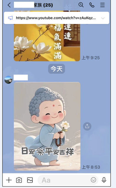

02/28 晚間, 筆者截一些 line 的訊息影像. ( 主要是子女們之間的連繫, 準備用來寫 生活雜記 的故事 ).
然後瞄了一眼外家群組.
02/27 早上, 小姨子貼一張問候圖. ( 這天僅此一張 )
02/28 早上, 大舅子貼一張問候圖. ( 也是僅一張 --- 那是手機畫面的 最底部 ).
按這裡顯示圖片

2026/03/13 鄰居 曬蘿蔔乾.
好像是 03/11 開始曬的. ( 沒拍 ).
03/12 的樣子. ( 拍 高麗菜乾, 順便入鏡 ).
03/13 的樣子.
按這裡顯示圖片

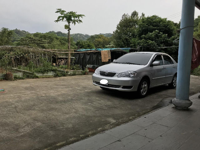

開始煮的時候, 決定, 拍一下車子好了. ( 筆者開 另一半 的車, 冷氣比較涼 --- 筆者自己的車子又不夠冷了 ).
按這裡顯示圖片
剛開火而已, 還沒有蒸氣冒出.
那個 特大鐵鍋, 內部堆得像山一樣, 筆者估計, 煮熟之後 ( 不算外部水份 ) 可能至少超過五十台斤.
