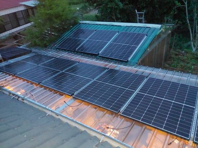

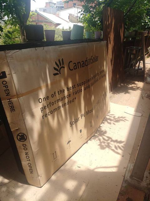

家裡也準備在擴建的露台屋頂裝6+7=13片×410W

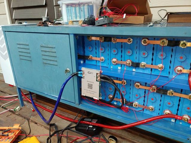

計算後搭配6000W雙電壓逆變&24V800A鋰鐵電池
按這裡顯示圖片

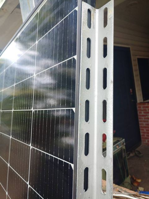

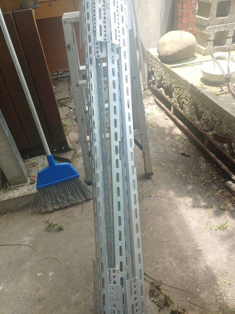

太陽能板都是使用萬能角鋼鎖固,省錢也牢靠
按這裡顯示圖片
按這裡顯示圖片

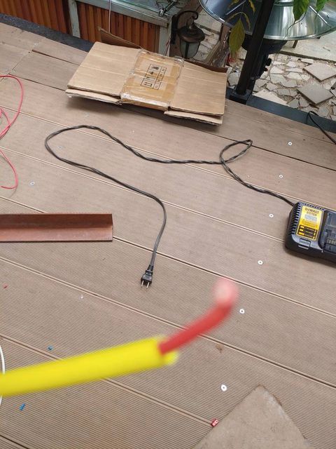

單兵作業一步步將線材/角架/電池....配置準備好
趁這2天剛好風和日麗慢慢搬上去,搬搬搬鎖鎖鎖剛弄完天也黑了
按這裡顯示圖片
隔天再把太陽能板MC4接線套防火耐熱管,併入電箱無溶絲開關就開啟綠電生活了。
P.S:選擇24V是考量到便利性,可直充手機&大多3C,再加上對岸有許多車載熱水壺/小型冷暖.....出門也方便!
這太陽能板在露營區與原友達385對比完全碾壓,價格還不到1半有找,每片都有測試出貨單,全部超過標示410W❤

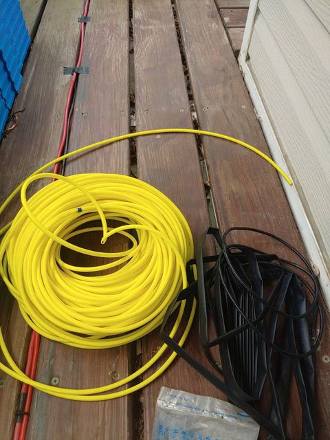

喜歡用太平洋電纜再加防火套管,因為一般太陽能線都是4mm就算買到6mm,耐電流還是不妥

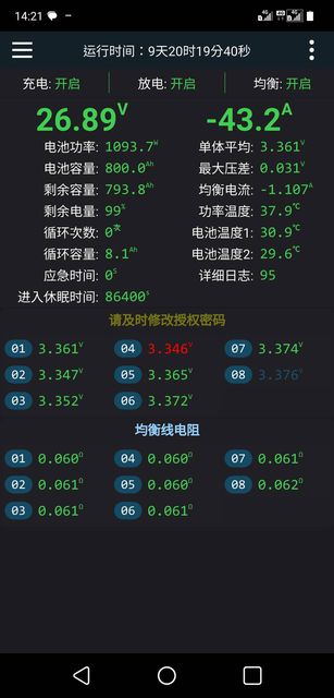

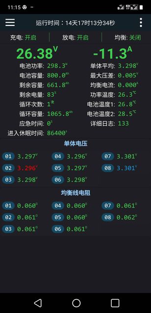

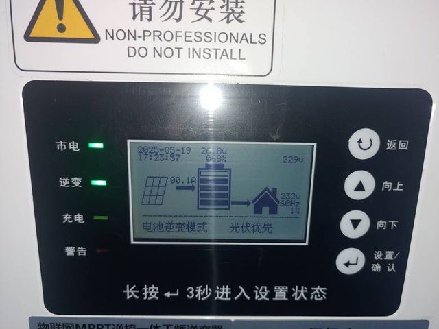

開啟逆變器後,把家裡3Kw的冷氣運轉,連太陽能發電才吃40幾A真省!
按這裡顯示圖片

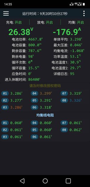

沒想到真正的大魔王是電熱水器,儲熱型才8加侖竟然吃到180A破4000W
按這裡顯示圖片

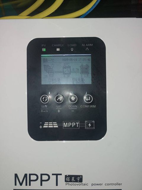

逆變器本身帶80A/180V充電控制器,再加掛120A/230VMPPT帶7片板
按這裡顯示圖片
按這裡顯示圖片
開啟電熱水器後摸所有電線,直流輸出線最熱,機器才配1號線,還好個人喜歡無氧銅線,都加大配0號,交流部份也加大到14mm2,這樣安全多了。

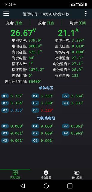

05/20早上起來看才用20%剩80%電,看來停電還是下雨,日常使用撐個2~3天沒問題。

1電線要配置在安全規格內標準,並注意走位,防熱,記得要搭接地(有另外再打根接地)
2電池要放有遮蔭通風處,電池應分容才能發揮最大效益&耐用

05/20 中午,台電電錶靜止一天了,電量也100%開冷氣實現用電自由囉~真爽
05/24~26下3天雨,照常使用至今27日早49%,每天一早咖啡機/快煮壺/烤箱...輪流運作。看來日常使用3~4天不是問題,撙節使用一星期也有。
儲能有20度電,照台電經常使用度數近10度/日,所以當初計算規劃8/9不離十。
05/28 雖然持續有陣雨,但不到下午4點電力已補足至100%!看來可以思考是否乾脆儲能升至1000A😊

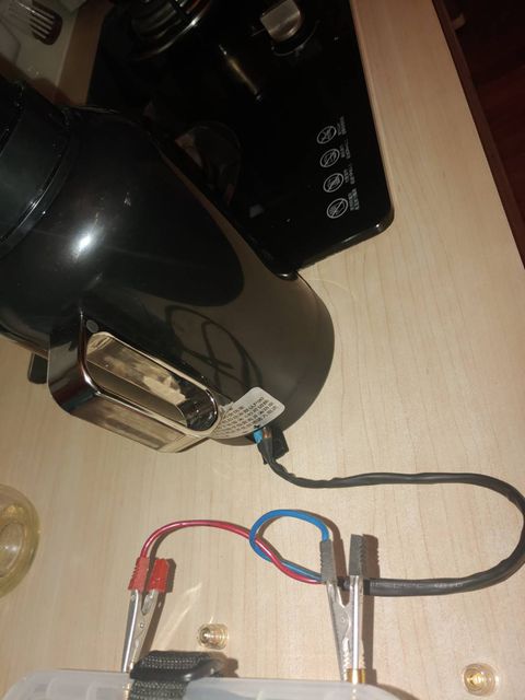

個人也不會有了太陽能就大肆揮霍

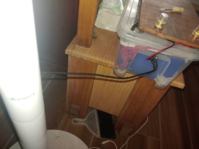

能用DC直供就用DC更省,開源又節流
按這裡顯示圖片
自己煮水沒有碳足跡沒有塑化劑,DC風扇省電直供又不發熱!。

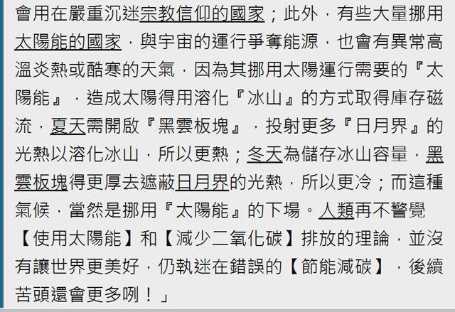

上面兩行 咖啡色字體, 信或不信, 在個人. ( 筆者只是 傳達 ).
簡單結案就是 ----
磁流物 ( 裡面具有太陽能的主要能量 ),......... 太陽 / 月亮 / 飛碟 / 15 億以上 的 各階層靈體....都 " 必須使用 ".
而且是 宇宙地球 裡面,  太陽運轉 / 維持靈體持續存在 的 " 最重要物資 ".
因此, 書冊才會說  ---------> 人類 不可以隨意的 盜用. ( 那是 小偷 行為 ).
要把書冊內容當成 適合當笑話 的, 不屬於科學的, 對於筆者傳達 嗤之以鼻 的.
就不用看底下的文字了.
先擺一張 擋板.
簡單截個四張, 屬於 " 比較重要 " 的文字檔案, 就不多說明了. ( 文字內容已經非常明顯 ).
