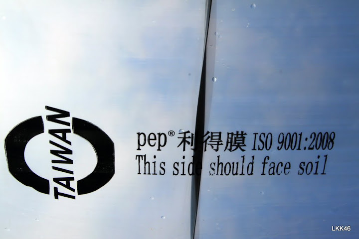

頂棚塑膠布要注意:有抗UV層的面要朝上/沒抗UV層的面要朝下
正常頂棚塑膠布約可用5年/透光的黑網約可用15年
