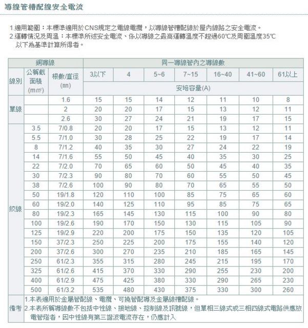

要看電器的必v, 例如儲水式熱水器一般是4KW, 用220V電壓, 電流大概18.2A, 這種即熱式一般都是6-8KW, 可能去到30-40A, 這樣電線要求更高, 要在電箱拉專線過去.  可以看熱水器的必v, 參考下表, 決定用電線大小, 安全起見, 線只能大不能小.

供應瞬熱式熱水器的無熔絲電源開關,2P50安培才夠。

要看電線的規格, 無熔絲開關的作用,是在保護電線,每種線徑的電線都有它的額定安培數,線徑愈大的電線其額定愈高,若安培過大會使電線發熱(燙),嚴重點無熔絲開關不處理掉(不跳脫),電線過熱會使絕緣皮熔焦,易造成電線走火、火災等災害。
例:若某電線的額定是35A,那建議配用30A的無熔絲開關,讓他達到30A時就跳掉;無熔絲開關若安裝50A,當高過35A時,電線已經開始發燙了,但無熔絲開關卻還不跳脫來保護線路。
熱水器不像馬達, 沒有瞬間啟動電流的問題, 無熔絲開關用到電線的規格就好了.  工作電流1A的馬達, 啟動電流可以去到3A, 這個要另外處理.
