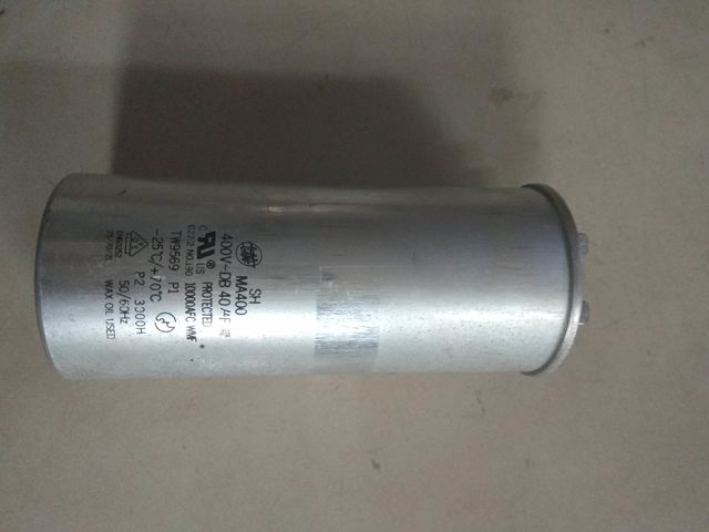

0000 發表於 2016-8-3 13:45
有買電容DIY了嗎?
在網拍上買到相似規格的,歷經兩晚沒冷氣室溫28度C,吹電風扇的日子...
今天終於收到電容器了,(左)為舊品,(右)為新品
立馬給它裝上去,試機...
果然有啟動壓縮機了,中午吹了吹...
哎! ...要省coco也要能耐熱呀!...

petien 發表於 2016-8-3 11:07
我冷氣也跟你一樣,還找人來拆外機檢查電容,我的是LG電容三個接頭(壓縮機跟風扇一起),也說電容壞了,壓縮 ...
電容壞了,壓縮機不太容易壞
找電容比找二手室外機容易也便宜吧!

我那台分離式冷氣,好像也碰到一樣的問題, 壓縮機要啟動前...ㄍㄨㄥ.. 很大聲,一秒就停掉了.....但30秒後又會自動 再啟動,...ㄍㄨㄥ..很大聲,一秒後又停掉了.... 感覺像卡缸, 敲了壓縮機半天好像也無效...
故障之前是一直會有跳電問題...也是電流過大...無熔絲開關會跳開....,冷氣自動關閉...後來被我東弄西弄,不會跳電了...但就發生壓縮機 .ㄍㄨㄥ.. 一聲後就停掉了.....但風扇還是持續在運轉....
看到東大這篇文章,好像類似,是否也有可能是啟動電容故障....若啟動電容故障,壓縮機應該完全不會啟動才對....但現在還是會啟動一下 ...ㄍㄨㄥ..很大聲 後停掉......

站大,您可以關閉電源拆下電容兩端引線,用三用電錶歐姆檔最低位測試看看,是否壞掉了!...

剛才測試 電容 是正常的.....用電表測電阻檔最低檔充電.....再用直流電壓檔測,會有電壓從高往下降的放電狀況....
不過電表測不出電容值....如果電容值衰減太嚴重...也是會造成壓縮機啟動不了....或壓縮機轉起來吃力的聲音.....
目前還搞不清楚是壓縮機卡缸造成電流過大,啟動電容故障,還是啟動電容己衰減到無法啟動壓縮機......
目前只能買一顆相同的uf 的啟動電容賭賭看了....若啟動不了,要省錢可能就要同型的二手室外機了....或是要花大錢破壞裝璜換全新新型的冷氣了...

換了新的啟動電容,問題還是一樣... 壓縮機起不來....看起來壓縮機是真的掛了卡缸了..... A計畫失敗....只能啟動B計畫了.....,不拆裝璜,換新管線的狀況下,只能 直接換室外機了...

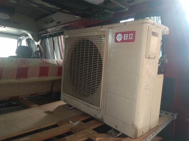

昨天開車去台中抱了一台二手的室外機回來,壓縮機才換新用一年,花了二千元了,還需再花四千元請師傅拆裝灌冷媒。
