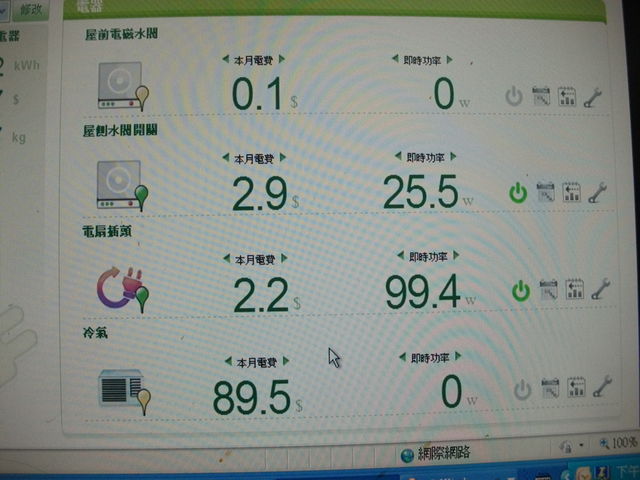

正在說一半
也過了10多分鐘
該換第二組開關洒水啦
啓動必v約20~26W(如附圖)
-組開關控制-個1"電磁筏
1"電磁筏後端接4'管、10個噴水頭已達極限
農園種菜部份
分三區、分組控制
下雨天就不用遙控洒水
工業用電扇,啓動必v約96~100W
在螢幕有顯示(如附圖)

brown發哥 發表於 2013-8-27 15:02
發哥這兩年
改用"綠能分享器"
取代"定時控制器"
這...這...這  粗本
