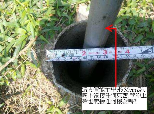

1)能告知內埔約略村落,再請版上各位大大知道水文深度約略多少,如果看圖說是管前後端都沒接設備,應該是有被"拆掉的"

1.是的, 蓋子連管子約30cm可抽出,底下就空空的. 也就是蓋上去而已
2.在內埔科大路左轉新生路,那地方應該叫...大和

星期六去量測井深,三用電表O姆檔有值出現後量到的深度是37尺,
約12M深.線放完30M還沒到底.
110V, 1/2馬的沉水馬達應該夠用. 等整完地後,擺個
500L塑膠水塔用角鋼架高150CM後,自己再來安裝馬達

若如图所示:該電源為單相110伏特。水井應為4英寸淺口井適合灌溉井,就是用大口徑出水量揚程短的幫浦。可用陸上型幫浦1/2~1馬力口徑1英寸~11/2英寸幫浦抽取;但淺井水質不佳.若要飲用需另鑿深井,可問鄰地找在地鑿井師傅詢問水質即可。
