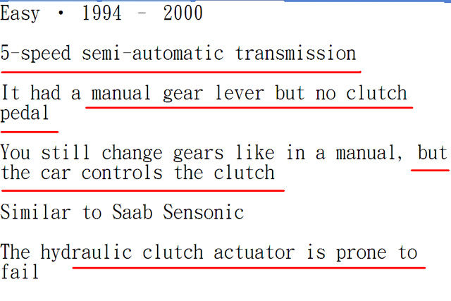

筆者實際試開到 1996 或是 1997 年代的 小土狗 ( R 牌 的 Twingo ) 之時, 當時的腦中就認定, 車上那顆, 是屬於 手排變速箱. ( 意思是 ---> 那台車子就是台灣本土最早生產的 自手排 ).
原因是, 當時 1721 cc 的 R19 自排, 只有 四速.
當年 139X cc 的 銀鑽, 或是更早的 R9 自排, 則是只有 三速 而已.
排氣量只有 1.2 升 的 Twingo, 排檔的 檔位 卻有 五前速. ( 倒檔不列 ).
小車卻有 五速, 百面 ( 應該絕對 ) 是屬於 手排 的變速箱.
只是, 那是同事買的新車, 沒有真正去 深究. ( 沒看過車主手冊, 當年的網路, 比烏龜還龜 ).
經過二十多年的 2023 七月份, 因為樓主的問題, 才特別去找了一下舊日的相關技術資料....
英文版的資料, 是有看到了, 然後又覺得, 似乎也不用回應了 ( 樓主已經牽了那款車子 ), 於是, 截取的幾個畫面, 就丟進垃圾桶了. ( 尚未清除 ).
想了想, 還是又去撿回來 ----> 檢視筆者在 1996 / 1997 那時候的 觀念 或是 印象, 是否正確.

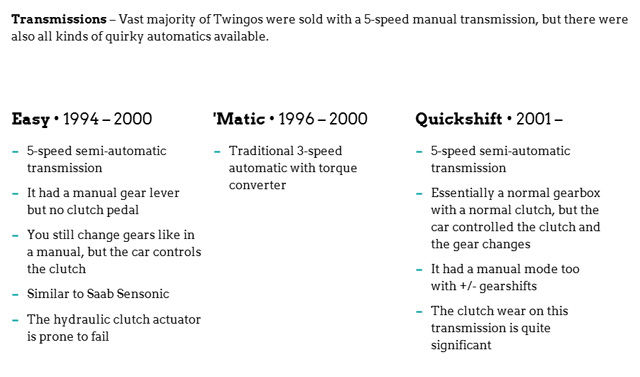

底下就是 Twingo 自手排 的一些技術資料 ------

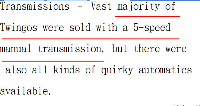

頂端的文字是說 : 銷售的車型裡面, 多數都是傳統的五速手排, 但是也有一些自排的車款.
下方左側的文字說 : 五速的 半自動變速箱  /  有 手排的排檔桿, 無 離合器踏板  /  手排的換檔方式, 由車子控制 離合器.
下方中央是說 : 自排款是屬於傳統的 三速自排. ( 具有 扭力轉換器 ).
局部文字的說明, 主要銷售都是手排, 但是也有不同款式的自排車型. ( 應該就是 五速 自手排 與 三速自排 之類的 ).

最後那段文字是 : 油壓離合器 的 作動器.... 容易出包.
按這裡顯示圖片
結論就是, 那台 Twingo ....是屬於 自手排 車款. ( 變速箱本體是 五速手排 ---> 只是免踩離合器而已 ).
1996 / 1997 年代, 筆者當時心裡面的認定, 沒有錯誤.
