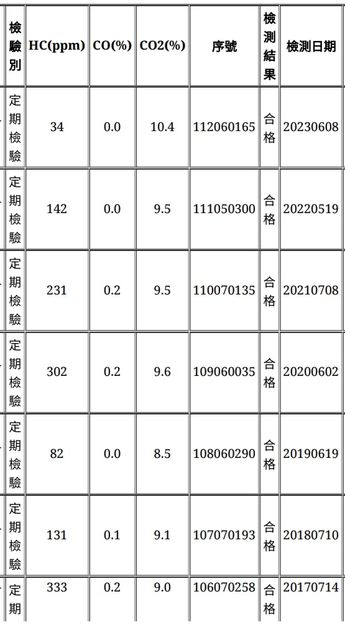

我的光陽豪邁如意是1999 03出廠(民國88年),後來偶爾加些工業酒精當汽油添加劑,油價大漲時會加。汽油大漲後工業酒精照樣比汽油貴,就只當添加劑促進汽油燃燒,別當作主燃料。
而驗車前有時有加有時忘了加,一氧化碳還驗到0.0,我都懷疑是不是定檢站的機器壞掉?
按這裡顯示圖片

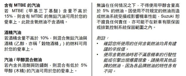

中油酒精汽油, 目前的價格是和 95無鉛相同的,  台北市及高雄市有提供.
另外查到台鈴手冊上, 允許的 甲醇和乙醇濃度是有差別的.
甲醇5%
乙醇10%
原檔連結如下
https://www.suzukimotor.com.tw/i ... nual_address110.pdf
