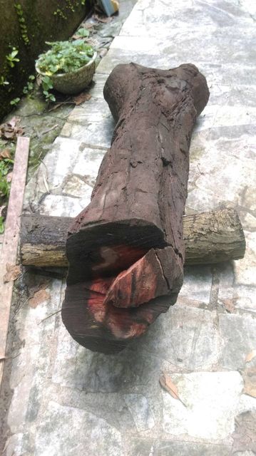

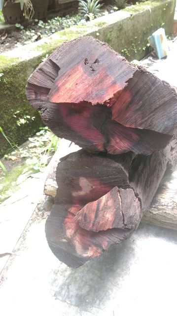

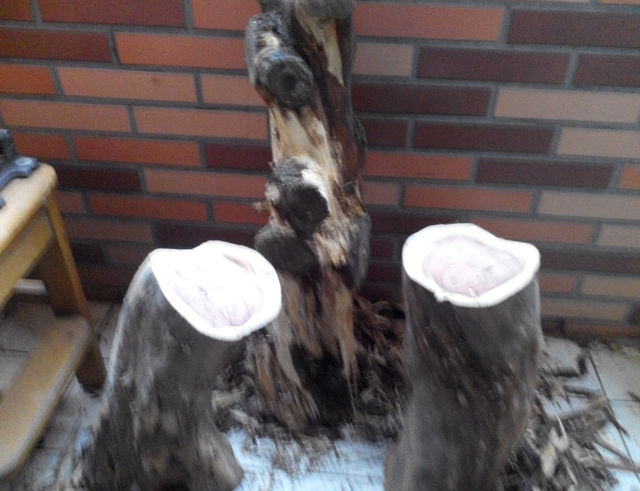

另外想請教各位先進,我檢了一根不知道是什麼木的木頭
找過網上的照片沒找到相似的
想問問這到底是什麼木頭
木心偏紅色
木質很硬也很重
按這裡顯示圖片
請忽略那個難看的鋸路,鋸沒幾次沒還沒抓到要領
謝謝各位

這塊 木頭 鋸開的時候 有淡淡的牛奶味道 嗎 ?
還是 有聞到 甚麼 味道 ?

其實 大家 忽略了 一些 專家 ~ 也忘記 當場 請教 他們 ~
能 現場 鑑定 木頭 最準 ~ 我們 用 鍊鋸 鋸開過的 木頭 ~ 能看得 更清楚 !!
去 石門 出來 時 ~ 門口 不是 有檢查哨 嗎 ?
林務局 的 專家 ~ 天天摸 木頭 的 人員 !! 尤其 一些 老師父 級 的 ~~
我們 要出門口 時 ( 不要 挑 一大堆車 在 排隊 的 時候~ 那時候 會很忙 ~ 沒空 跟 我們 閒聊  )
可以 趁 開車門 檢查 時 , 禮貌的 請問 林務局人員 ~
大多 都 能 幫 我們 解開 木頭的疑問 !!
小弟 在 6~7年前 開放 石門 撿木頭 時 ,
也 承蒙 門口一位 老師父級 的 檢查員 指導過 木頭知識 ~

好像沒有聞到特別的味道
過幾天曬乾之後我把斷面整理乾淨再聞看看
還真的沒想到要請教林務局的人
那天離開時間算早沒人排隊
真的是錯失良機了
下次肯定不會放過這個機會!!

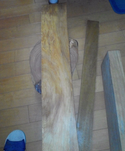

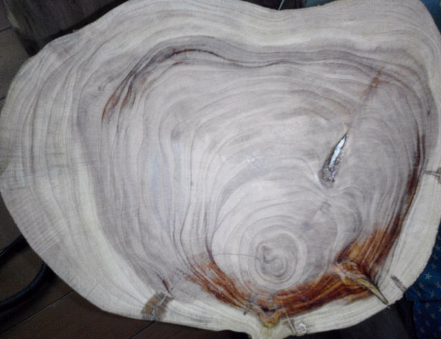

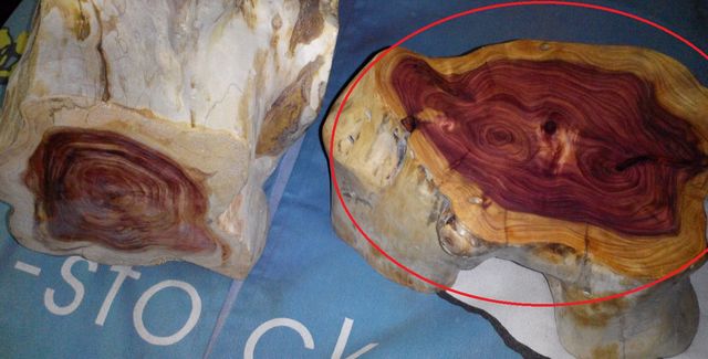

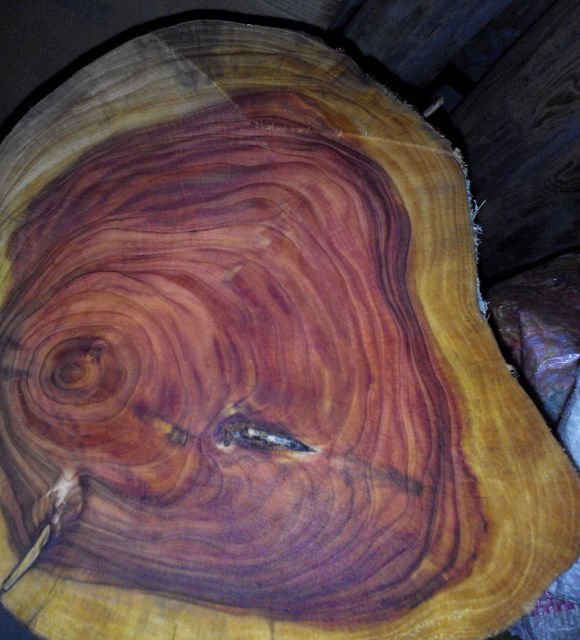

大家 都覺得 越油的木頭 越香 <<< 是沒錯 !!  但是 油越多 相對 也越 難處理 ~
這 龍柏 上個月底 整理的 ↓↓↓ 加上 抹水照片 << 就是 抹乾淨的水 照相 ~
按這裡顯示圖片
經過 粗磨 細磨 後 ~ 塗 2度底漆 ~ 結果 木頭 一直 出油 ~ 底漆 也都掉 了 ~
這 木頭 放 好幾年了 ~ 油 份 還是 這麼多 ~~
按這裡顯示圖片
按這裡顯示圖片
只好 不塗漆 ~ 直接 用 蜂蠟 ~ 紅圈的 是 塗好 蜂蠟 ~ 另一邊 的 則是 木頭 本身出油 ~

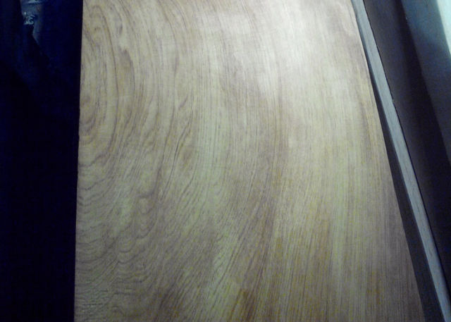

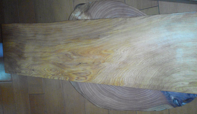

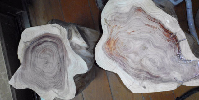

這塊 阿扁小板  也很油 吧 ~ 打磨 的 時候 ~ 砂紙 上面 黏 一層油 ~ 浪費 很多 砂紙 ~
按這裡顯示圖片
按這裡顯示圖片
板子 上面 黑黑的 ~ 不是 沒磨乾淨 ~ 而是 木頭 本身的油線 ~ 很香 喔 ~~

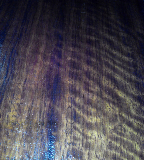

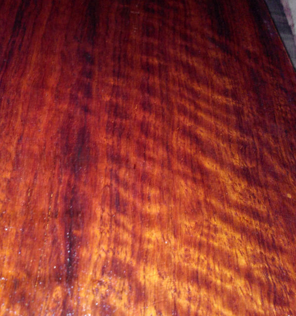

花梨木 也不錯 ~ 有 金色 的 水波紋 ~ 蠻好看的 ~
沒開 閃光燈 直接照 ~
有開 閃光燈 照 ~

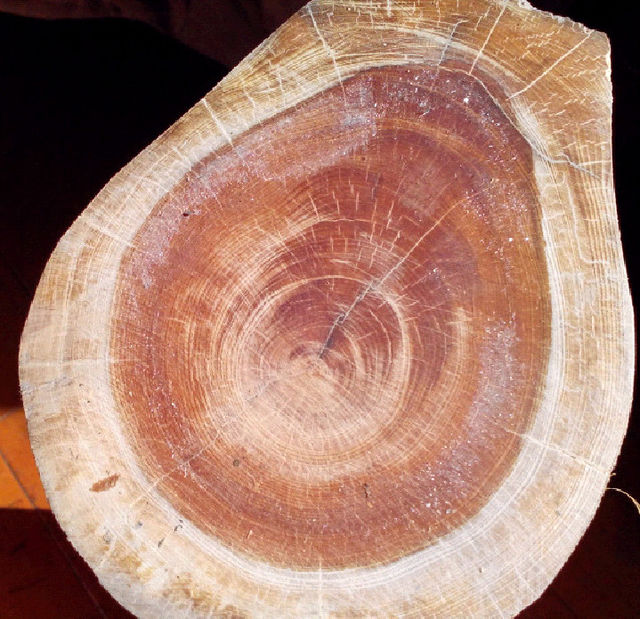

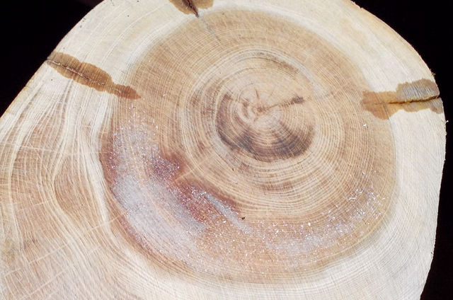

說到 木頭 出油 ~ 大家 有看到 過 木頭 結晶 嗎 ?
這  台灣香衫 磨好後 ~ 我就 放在 旁邊 打算 明天 再繼續 整理 ~
隔天 木頭 表面 就 結了 一層 薄薄 的 晶體 ~ 查資料 是 香杉 特徵 ~ 也因為 木頭 本身 也 很油 很香 ~
按這裡顯示圖片
按這裡顯示圖片
據研究 聽說 香衫的木質 是比 紅檜  更能耐 熱溫泉侵蝕 ~ 也 更不怕 蟲蟻 ~
