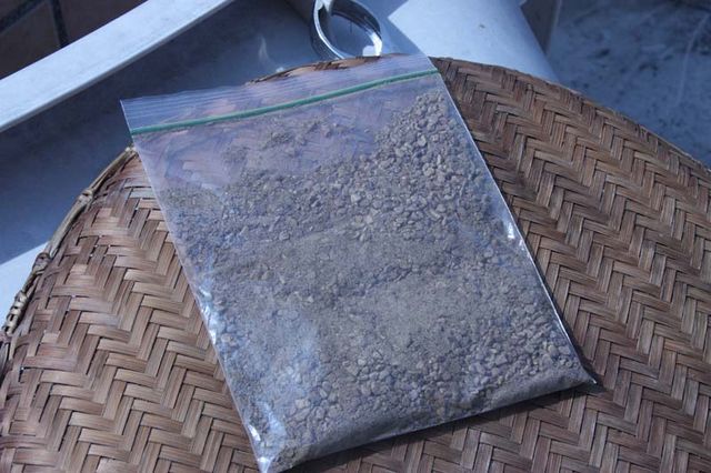

ljc大,
您寄來的豆麴如下圖:
我朋友的豆子像sunflower大最後一張那樣。
相較起來,您的麴菌看起來有比較多粉末,也比較乾爽些。
所以想請問您是否有特殊處理?還是冰一陣子就會變那樣呢?
謝謝!
