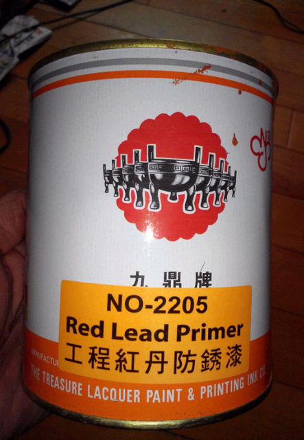

為了防鏽,通常想到的就是用紅丹漆,但沒想到這麼毒
http://www.libertytimes.com.tw/2010/new/apr/5/today-o6.htm
保護兒童 應禁用「紅丹漆」
◎ 施浚龍
二○○八年台北榮總蔡維禎醫師的研究報告指出,台灣有高達八成多的學齡兒童,頭髮鉛含量超過標準值。由於人體的鉛含量太高,對智力及身心的發展,都會產生十分不良的影響,進而影響到一國人民的素質,因此,政府有關單位對此現象,實不可等閒視之。
生活在台灣的兒童,其髮鉛濃度,何以會較歐美等先進國家高出很多呢?一般人會直覺地認為,幼兒鉛暴露的主要來源是玩具,事實上這只是冰山一角。試想,今天生活在台灣的兒童,他們所把玩的玩具(泰半從中國進口),絕大部分也同時在世界各先進國家流通,但為何唯獨台灣的兒童,其髮鉛濃度會特別高呢?基於個人專業背景的觀察,我認為這件事情絕對與國人濫用「紅丹漆」(一種含高鉛的防鏽漆)的習性脫離不了關係;而「紅丹漆」在美、日等先進國家是禁止使用的!
國人濫用「紅丹漆」的程度到底有多嚴重?大家只要仔細地檢查一下家裡的瓦斯筒、欄杆、水溝蓋、鐵捲門、鐵窗、鐵皮屋鋼架…,我想只要是上油漆的地方,幾乎百分之九十都可以看到紅丹漆的蹤跡;至於兒童就讀的學校及社區的公園,情況恐怕更是糟糕,因為從大門、圍牆欄杆、鐵製座椅、籃球框架、到兒童最喜愛的戶外遊戲器材,幾乎都上了紅丹漆!此外,像道路的鋼構橋梁、貨車箱、農用搬運車、烘穀機、碾米機、食品加工機械、以及賣場的置物架等等地方,也都有紅丹漆的影子。
事實上,已上市的「防鏽底漆」種類很多,且大部分是無毒的,但國人卻偏偏對含「劇毒」的紅丹漆情有獨鍾,或許是因為它的顏色使然(華人所喜愛的朱紅色),也或許是因為台灣的「技職教育」及「職業訓練」出了問題,因為這些單位的「老師傅」們,常常只片面地告訴學員們:要防鏽,就一定要上紅丹漆;但卻沒有正確地告訴他們,上了紅丹漆不但害人害己,還會遺禍子孫!不過話說回來,環保單位也有責任,因為他們沒有確實做好「教育民眾」及「嚴格把關」的基本責任!

其實真正需要教育的是記者,因為...現在市面上所見到的紅丹漆只是空留其名而已,它完整的名稱是環氧紅丹防鏽漆,以國內永記造漆工業所生產的虹牌紅丹防鏽漆,其主成分標示為樹脂、顏料及溶劑,而主要危害物質為松香水(其實就是有機溶劑咩)。國內一般早就不用氧化鉛塗料當成防鏽劑(特殊工程需要時還是會用含有氧化鉛的紅丹底漆)了,其實鉛中毒與血中鉛濃度偏高的事件大約是在十五年前囉...
到油漆行說要買紅丹漆可能買到的不是
虹牌紅丹防鏽漆就是
虹牌工程用紅丹漆
除非很堅持要商家去訂才可能買到
虹牌紅丹漆但是這個主要是用在浸泡在海水裡面的鋼鐵為了防止貝類附著時使用的...

油性漆含鉛量抽驗 虹牌1款竟達44萬ppm
http://news.ltn.com.tw/news/life/paper/991342
〔記者涂鉅旻/台北報導〕民眾可在各大賣場、通路購得油漆,但民進黨立委吳焜裕、陳曼麗昨召開記者會指出,相較於美國、新加坡制定塗料含鉛量應低於九十ppm(百萬分率)、六百ppm,我國竟無「油性塗料」含鉛標準等規範,且據「看守台灣協會」抽樣調查,含鉛量最高者竟達四十四萬ppm,鉛、鉻等重金屬恐對人體產生影響,要求經濟部標準檢驗局參考國際標準,盡速制定相關機制。
美國標準90、新加坡600 我未規範
「看守台灣協會」二○一五年至今共抽驗國內四十七款油性塗料,含鉛量逾六百ppm者共有卅一款、佔總數六十六%;含鉛量逾一萬ppm者有廿二款,佔總數四十七%,其中有五款含鉛量突破十萬,最高者達四十四萬ppm。
四十七款油漆中,含鉛量最高者為永記造漆生產的紅色「虹牌防鏽紅丹漆」,含鉛量達四十四萬ppm;而三葉造漆生產的黃色「青葉油性調和漆」、國寶製煉油漆油墨生產的黃色「駱駝調和漆」,含鉛量十四萬ppm居次。

小弟 是用 這種  ~
防鏽效果很好 ~ 山上工寮 的 鐵柱 ~ 塗普通油漆 每年 都還是 生鏽 ~
改塗 這種漆 以後 ~ 一次  撐 3年多 ~ 也沒 生鏽 ~
至於 有沒有毒 我不知道 ~ 塗在圍牆鐵柱 , 正常人 應該 不會 跑去用舌頭舔 或 用嘴巴咬 ~
