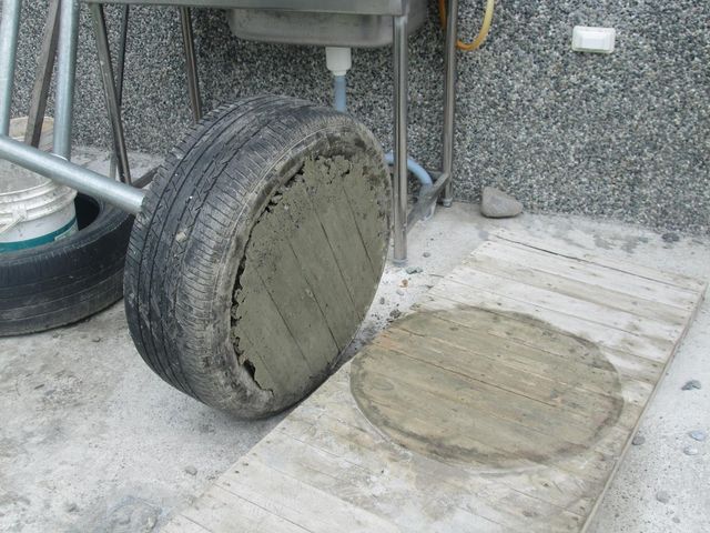

 樓主| 發表於 2013-9-2 12:06:12 | 顯示全部樓層

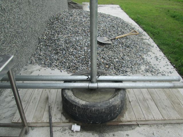

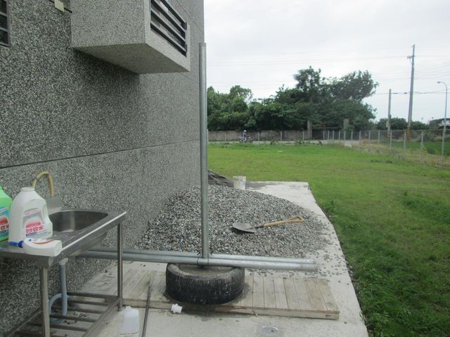

說明一下自作過程.如果有人想學.
就可以比照辦理.
我的輪胎是215/55/R17.....P牌(如圖)
用紅牌450的油漆桶19公升攪拌.(如圖)
每次半桶.用手攪拌 (因為借來的攪拌器已經還了).
所以大約用6-6.5次(大約3桶19公升的混泥土)
就可以完成一個輪胎.但第一桶要注意濃度.
因為輪胎和模板接觸.有縫隙.所以濃度要籌一點.
才不會外漏
提供給需要的朋友.

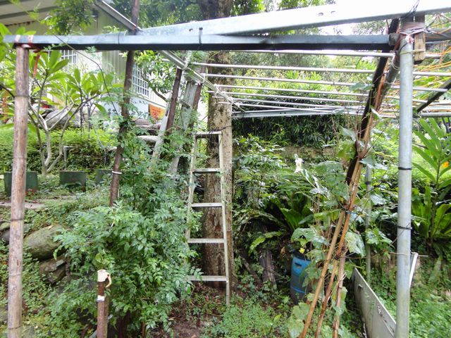

發表於 2013-9-2 14:17:02 | 顯示全部樓層

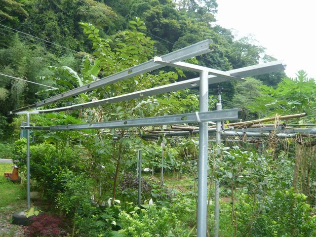

本帖最後由 chingwen 於 2013-9-3 12:06 編輯

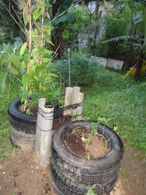

上個星期胡亂作了一個小家子氣的花架,
這個星期去關心,紫雲花竟已爬上去了,
將不要的鋁管+香椿桿拿來拼湊一下,
也可以利用搭成架子,只是有點「違章建築」,
不知右邊的菜瓜會不會不高興?

廢輪當晒衣架、晾棉被也不錯!
用三個輪胎疊高、放入鬆土
種日本山藥、長條形
收成時、搬開輪胎、剝下泥土
不用挖地、斷成數根、沾滿土!

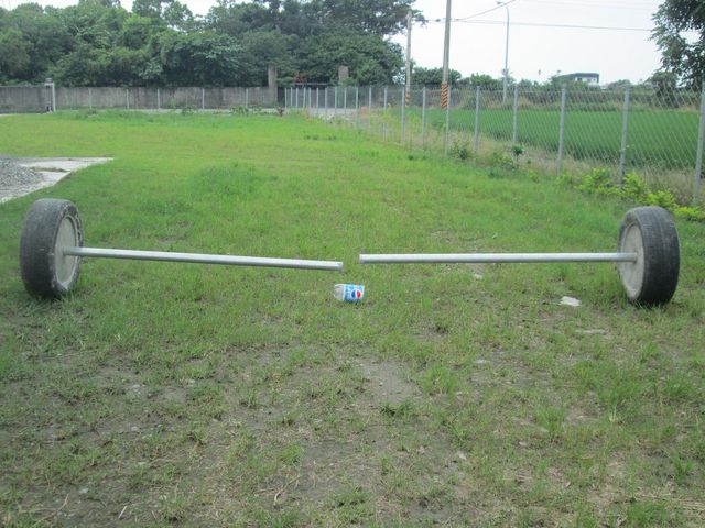

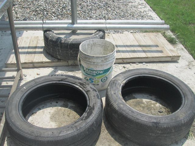

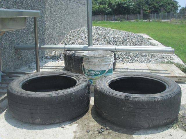

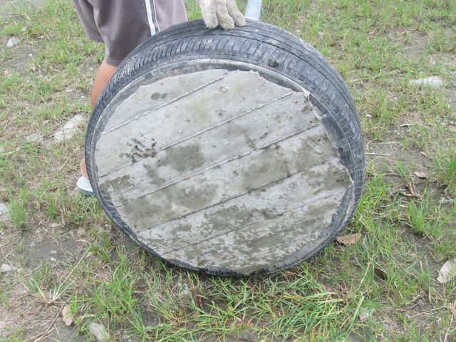

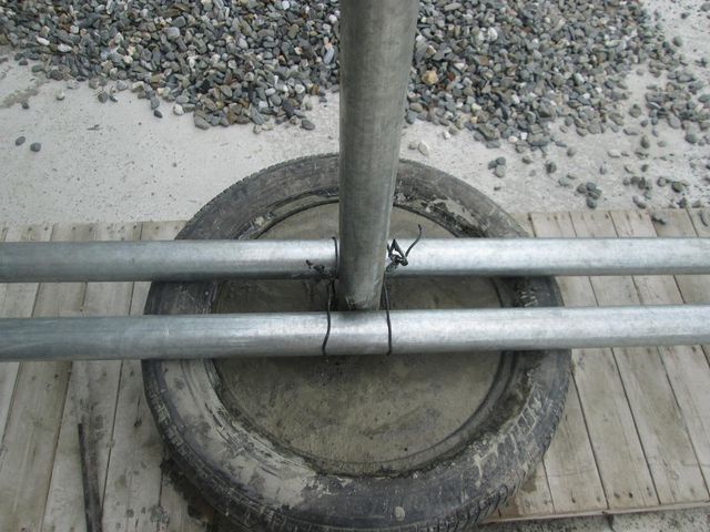

 樓主| 發表於 2013-9-2 20:27:27 | 顯示全部樓層

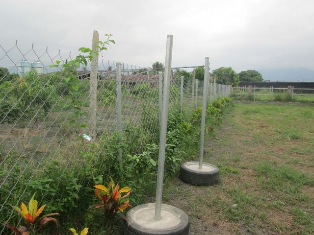

等混泥土乾了後就可以拆模.
(圖一)產生了爆米花.可能是第一桶的濃稠度太濃.
如果是貍苳l.有這種情形.就一定要去建材行購買
無收縮水泥.把縫隙填滿.以增加強度.減少漏水和必崖
的發生.(圖二)就沒有這種情形.因會灌漿的時候太希.
有漏將的情形.圖三和圖四已經礎n架式.您猜出來是
何種用途了嗎?
是連舉重嗎?好像超過200公斤.應該舉不起來.作手推車嗎?
要推動他也不容易.那要做什麼呢?您猜到了嗎?
參與人數 4威望 +29 收起 理由
brown發哥 + 8
sjju + 5
eastern + 8 羽球網架
黑色的大鳥 + 8 贊一個!

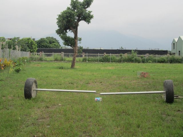

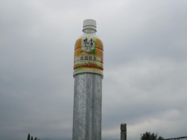

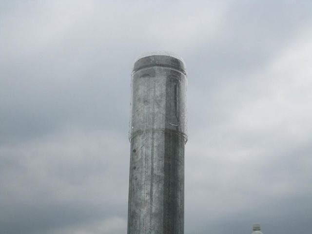

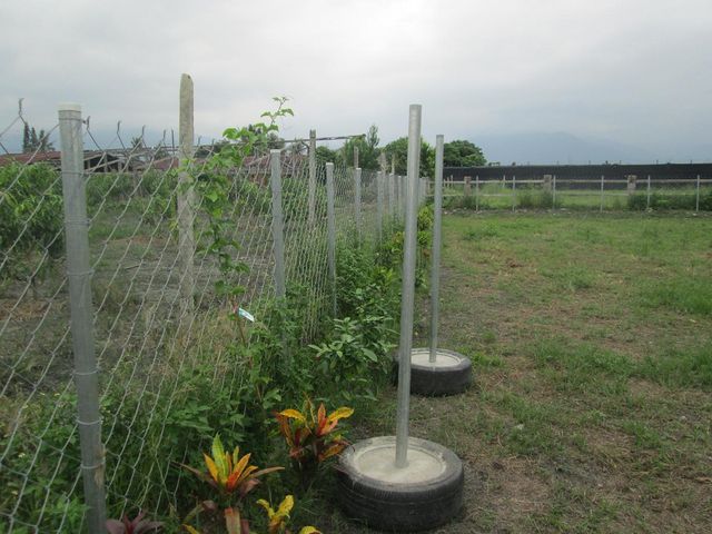

 樓主| 發表於 2013-9-3 10:30:15 | 顯示全部樓層
感謝東大提供的創意思考.可以當羽球網架
舉一反三.可得排球網架.網球網架.籃球架.....
更進一步.4根柱子加個網子.可當足球球門....
不過目前最迫切的不是這些 礎n架式是
為了移動柱子.(如圖)怕柱子會淋雨浸水.館子
會生鏽.所以在廢物利用.用舞鶴奶茶的罐子.
一切為二.做成兩頂防水的帽子(如圖)
