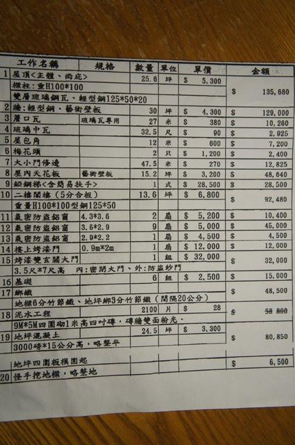

這份報價單..(我的資材室)..請前輩們幫我審視.指導........
.規格深5米.寬9米.高5.5米....就是標準資材室13.5坪.....

發表於 2013-10-5 12:23:33 | 顯示全部樓層
鋼瓦 壁板  氣密窗 ....的廠牌可請包商註名  因為價位差很大  品質差異也大

 樓主| 發表於 2013-10-5 12:31:22 | 顯示全部樓層
margaret 發表於 2013-10-5 12:23
對ㄚ...都沒講明品牌...基本上都當是雜牌吧...
這房子是5深X9寬X5.5高...是COPY傅老師的資材室啦.....

 樓主| 發表於 2013-10-5 12:36:07 | 顯示全部樓層
閣樓有做一個門出來...外面加做一個3X3米的木製露台..沒估.
室內矽酸鈣板也沒估算進來...說要另外找木工估算.報價.....

發表於 2013-10-5 13:11:16 | 顯示全部樓層
泥水工程5萬多未算,就要70多萬,
怪不得有人寧願先租屋熬過兩年,
再ㄧ次蓋農舍。蓋資材室好貴

 樓主| 發表於 2013-10-5 13:22:07 | 顯示全部樓層
lawck 發表於 2013-10-5 13:11
泥水工程5萬多未算,就要70多萬,
怪不得有人寧願先租屋熬過兩年,
再ㄧ次蓋農舍。蓋資材室好貴
是木工部份還沒估算進來...連木工大約90萬...
所以一次蓋農舍應該是個好選項...
買個農地玩2HOME...很多都是定位不明...是以後要當1HOME..還是假日渡假用...?所以........

發表於 2013-10-5 13:26:58 | 顯示全部樓層
給你個勸告  如果磚牆是做在主體內  要是價位沒差很多  就用RC灌漿  磚牆日後的問題會很多  壁癌是一大問題

 樓主| 發表於 2013-10-5 13:38:04 | 顯示全部樓層
margaret 發表於 2013-10-5 13:26
給你個勸告  如果磚牆是做在主體內  要是價位沒差很多  就用RC灌漿  磚牆日後的問題會很多  壁癌是一大問題 ...
是1米高的矮牆...須要用RC嗎?

發表於 2013-10-5 18:53:24 | 顯示全部樓層
是房子主體的矮牆 最好是灌漿較不易有壁癌  如是長期居住的房子   衛浴及廚房部分建議用RC牆壁  衛浴的四面牆全做防水   自下做到頂  沒多多少錢  但日後省很多麻煩

發表於 2013-10-5 18:59:44 | 顯示全部樓層
屬於二次施工部分   先別談   看包商做得如何   萬一包商做得沒達到你的要求就換人做    建議木工部分找專門師傅做   你可直接和木工溝通  較不易出錯     你沒談到水電部分  這可是重要的一環
