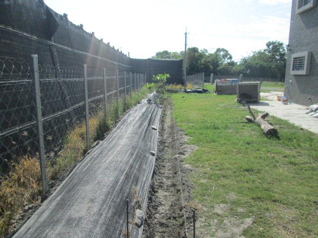

天兔颱風.把我的土堤沖垮潰堤.
大量的水和土沖刷到隔壁的荖葉園.
被園主人念了酗[.且建議我做擋土牆.
心想要做擋土牆.就得把之前的圍籬拆除.

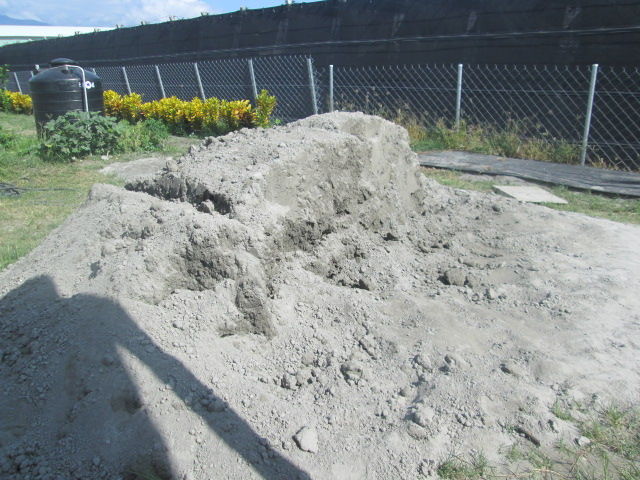

豈不是把辛苦做的成果毀了.我下不了手.
所以叫了10立方米的土.把土堤重做過(如圖).
但是如果大水再來一次.再把土堤沖壞.也不
是辦法.所以想做一條排水溝.查過本站.只有文字
敘述作法.且是工程用的排水溝做法.手工是做不來.
所以哩.自己創造.自己試做看看

 樓主| 發表於 2013-10-7 10:36:18 | 顯示全部樓層
本帖最後由 ey5701 於 2013-10-7 12:15 編輯
smhu 發表於 2013-10-7 09:59
用中耕機開溝培土的功能,選用單邊培土就能做出溝又有小擋土牆啦...
說來話長.
我的屋後.只有一分多的地.能有多少水呢?
可是我的後面別人的第有5分多地.右邊有6分多地.
他們的洩水點都在我這一分地裡.雨小的時候.
沒甚麼問題.天兔颱風夜裡.我發現我家多了一
條水流湍急的水溝. 一ˋ米寬的土堤竟然被垮.
大水當然留到地勢最低的隔壁.大水雖然不是全
部因我造成.可是水經我而過.責難也由我承擔.
所以想做排水溝.一勞永逸.避免造成別人困擾

 樓主| 發表於 2013-10-7 12:13:57 | 顯示全部樓層
因為排水溝的過程好像要先打底.綁鋼筋.灌漿....
請問圖中水平要如何測量?這很重要.關於水的流動.
知道的大大.請您告知.感恩!

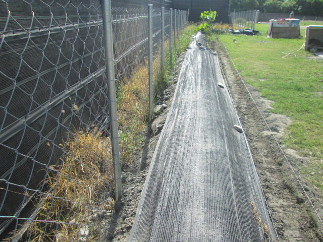

發表於 2013-10-7 13:11:48 | 顯示全部樓層
本帖最後由 smhu 於 2013-10-7 15:39 編輯
ey5701 發表於 2013-10-7 12:13
利用水平儀或是水尺去訂出水平來...您挖的深度打底之後就差不多了啊?如果要做排水溝還是請台45的小乖乖,半天工夫可以挖出一條足夠深度及寬度的溝來了...您惟一要做的就是訂出一條水平線給挖土機的師傅參考而已...不然就一邊挖一邊拿著尺在旁邊比深度...

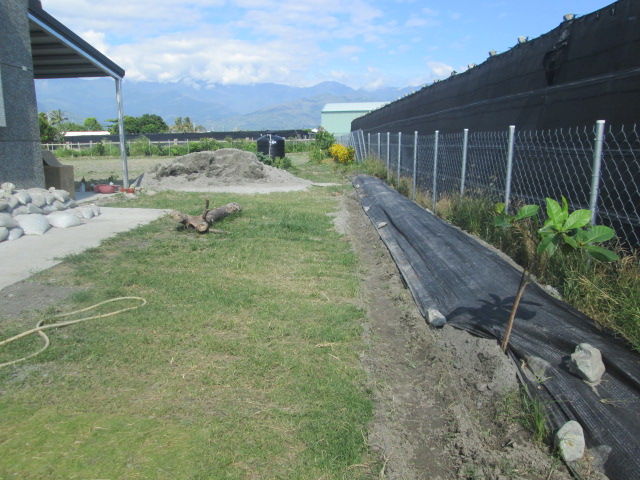

發表於 2013-10-7 13:59:55 | 顯示全部樓層
古諺有句
禦敵於千里之外
上家地勢較高的鄰地、5分、7分地
水往低處流、當然排到你家園地來
應該在上方接壤處、
施作檔土設施或邊界中缐作排水溝
歷史上、日俄戰爭在東北
別讓自家園子當水道、隨處亂竄!‧

發表於 2013-10-7 14:10:19 | 顯示全部樓層
嗯
從邊界挖起
這樣一來
上家不顧的話
他的土壤就會流到您家
另外您要不要挖幾個深一點的水池做蓄水池
除了跌水效果外
雨後還可以把沉土據為己用

發表於 2013-10-7 18:06:00 | 顯示全部樓層
用水準儀先測出進出水口的高程差,再根據進出水口間的距離平均分配高程差,沒水準儀的話,在水溝位置拉一條水線,沿水線每幾公尺釘一支鋼筋或竹子,用水秤管在每根鋼筋上標記出等高點,分別量出進出水口處鋼筋標記至地面的高度,兩個高度相減就是進出水口的高程差,將此高程差除以水溝長度即為每公尺水溝的平均落差,再乘上相鄰鋼筋間距即為兩鋼筋間的落差值,將出水口處鋼筋標記至地面的高度扣除兩鋼筋間的落差值,即為與出水口處相鄰鋼筋由標記往下量的值,也就是與出水口處相鄰鋼筋處水溝的溝底高程,依序每次扣除兩鋼筋間的落差值,即可得到各鋼筋處溝底高程。
