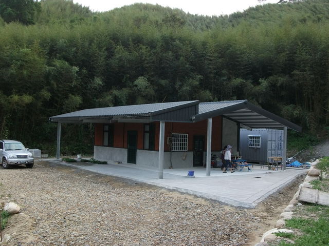

上週末
去苗栗參觀home友的新建房子
剛好看到鋪琉璃瓦的斜屋頂,
再穿出鋼支架搭延伸屋頂
因為延伸屋頂拉長後、會越來愈矮、
視線、光線都不好
只好再架高、穿出琉璃瓦、
上下層對準結構柱體
發哥看了好久、構思還不錯
就如下圖!
