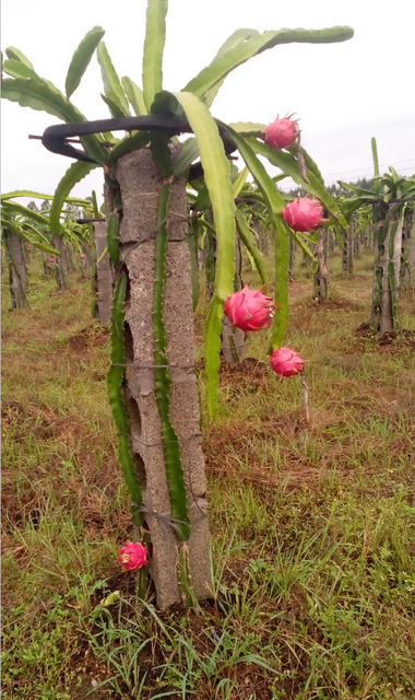

發表於 2013-11-27 23:00:11 | 顯示全部樓層
一般都是使用水泥柱當主柱
也有人拿建築用的鐵鷹架當支架

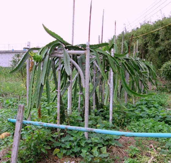

發表於 2013-11-27 23:07:56 | 顯示全部樓層
我學生用三根鐵架,像吊單槓一樣。
把火龍果引到單槓上掛著,就常常有火龍果吃了。

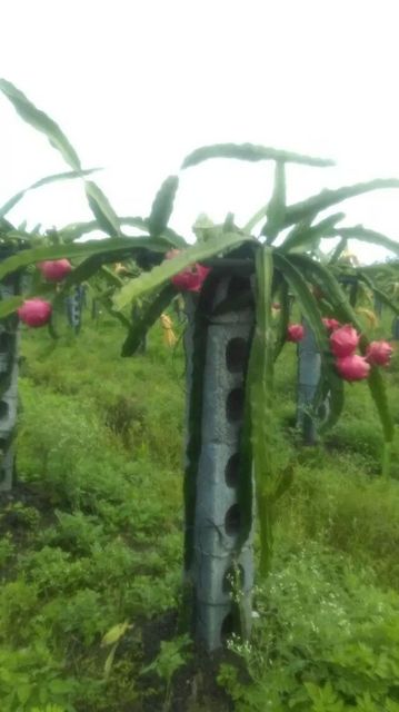

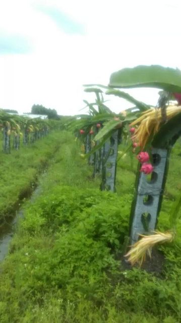

發表於 2015-12-5 11:20:38 | 顯示全部樓層
我的方法是砌水泥磚3.5個,頂上放十字的支架,支架上再綁扎機車的半個輪子。
第二年開始產果,畝產40斤左右。
