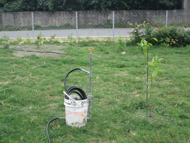

每天都花2個小時澆水實在很浪費時間.
所以想裝自動灑水器.
可是又不想花大錢.(家壓馬達.....)
更不想看到水電師傅的臉(完全不聽我的意見)
所以決定自己搞.
問題是我沒學過水電
那就胡搞瞎搞吧!

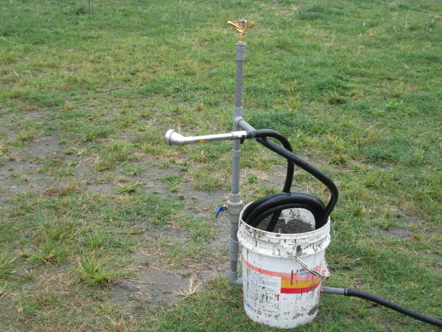

發表於 2013-12-12 11:29:18 | 顯示全部樓層
我習慣用沙拉油桶18L
作法類似..但可埋入土下方
管材使用白鐵管...鐵管..等資材..
比較耐用..耐刀片砍....

發表於 2013-12-12 12:20:13 | 顯示全部樓層
大大的設計,看起來非常棒,但看不出玄機,沒用電?是利用水位差嗎?

發表於 2013-12-12 13:08:30 | 顯示全部樓層
應該不是沒用電吧...只是把灑水裝置變移動的而已

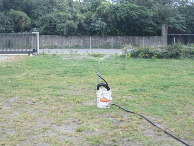

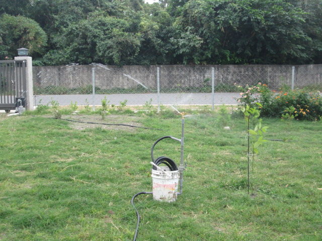

 樓主| 發表於 2013-12-12 13:59:16 | 顯示全部樓層
小佳 發表於 2013-12-12 12:20
這個水管不用電.是戶外水龍頭接過來(圖中大門旁那一個水龍頭).
這就是我和水電師傅意見不同的地方.
我要從水塔階一個沒經過濾水器的水龍頭.
他說要經過加壓馬達.才能爬過女兒牆.送到水龍頭(女兒牆高於水塔設定水位)
我說利用連通管原理.在江水塔強制打水.水位高過女兒牆.期可送水出去.
他不理我.用它的專業否定了我.照他的方法接水管.我也沒轍.
我每天澆水.兩個小時.加壓馬達運轉兩小時.我越想越不對.
電費是個問題.加壓馬達壽命又是另個問題.
火大起來.就去買水管.灣頭.黏膠....
給他改下去.
沒有想到改了.不用電.也可以用.
水壓也很滿意.
所以囉.這個自動噴水裝置.
不用電費. 也不用水費.更不用工錢.....
故事說完了.謝謝觀賞.觀眾拍拍手.

發表於 2013-12-12 15:34:42 | 顯示全部樓層
本帖最後由 小佳 於 2013-12-12 15:36 編輯
ey5701 發表於 2013-12-12 13:59
這就是我和水電師傅意見不同的地方.
重點是:你的水龍頭的水,不是來自於水塔?
戶外的水龍頭水壓一定要夠大了?而且,為何不必水費呢?
