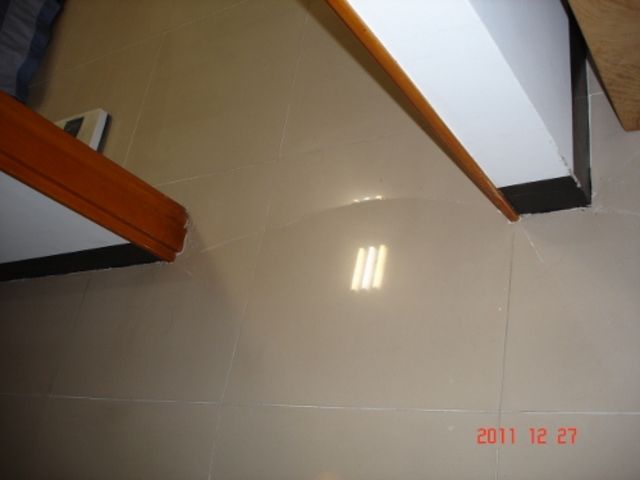

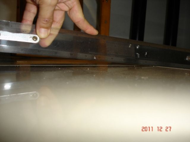

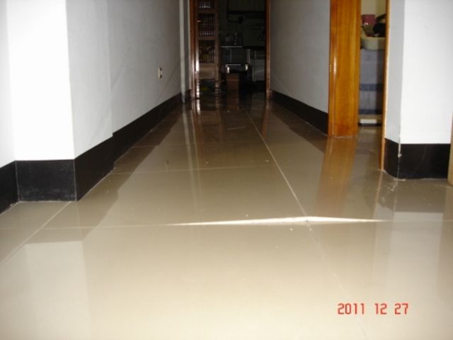

2011地磚澎龜歷史照片

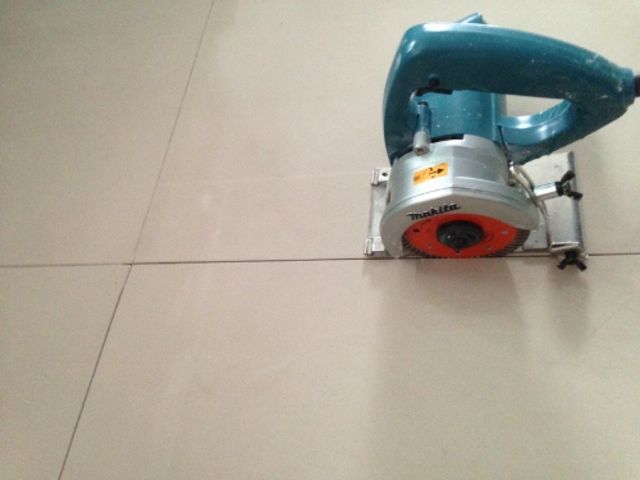

起先使用現有的魔切機裝上碳化鎢鋸片來施工,
磨了半小時僅磨開60公分長等於一塊地磚的一條邊線,
效率實在太差了.

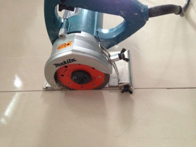

二話不說馬上到熟識的電動工具店購置專用的磁磚切割機,
回到家花費不到半小時就搞定,
總共切割兩塊拋光石英磚及兩三條縫隙太小的地區後,
地磚就不再拱起恢復原狀,
清理地板的廢水及污泥又多費半小時,
在一小時完工及花費不到3仟元已經物超所值,
再等二、三週讓滲入地磚底下水份完全乾燥,
再用彈性補土材料將縫隙填平就完工了

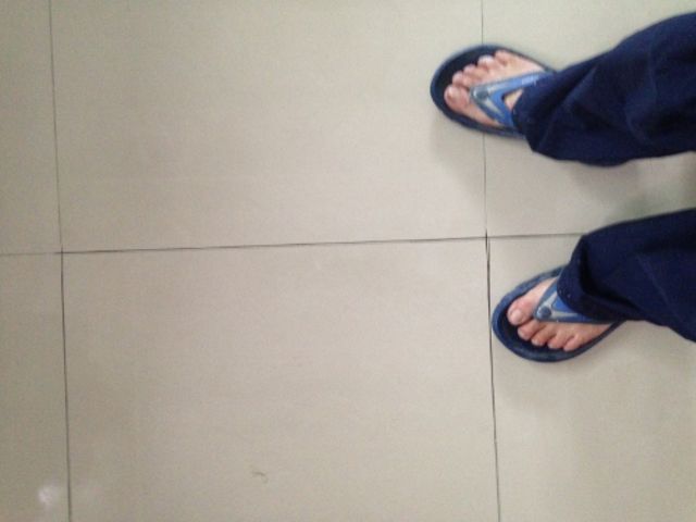

由於施工完才想到要拍照,只好補拍二、三張完工照分享
要這樣施工原則上必需是地磚僅拱起未破裂
使用的磁磚切割機
附加有滴水裝備照片中已拔除,而且地板也己清理乾淨
切割後的地磚縫隙,有小部份切割不完美
