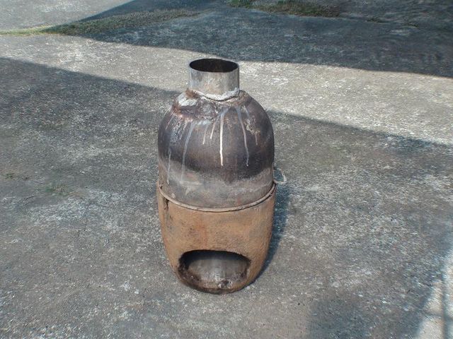

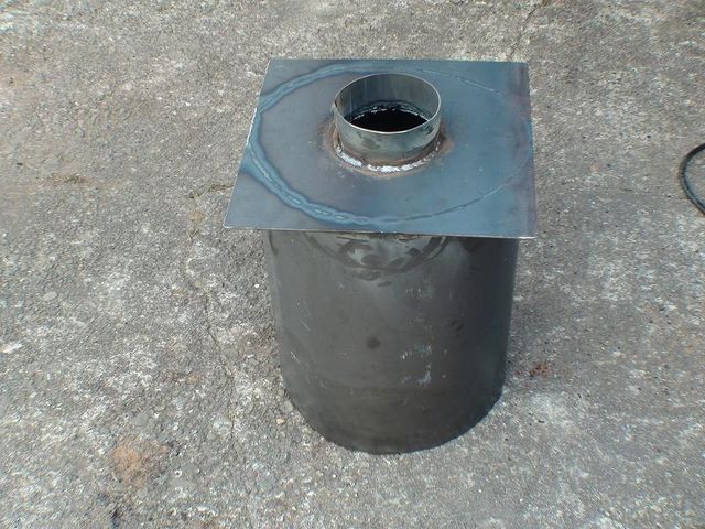

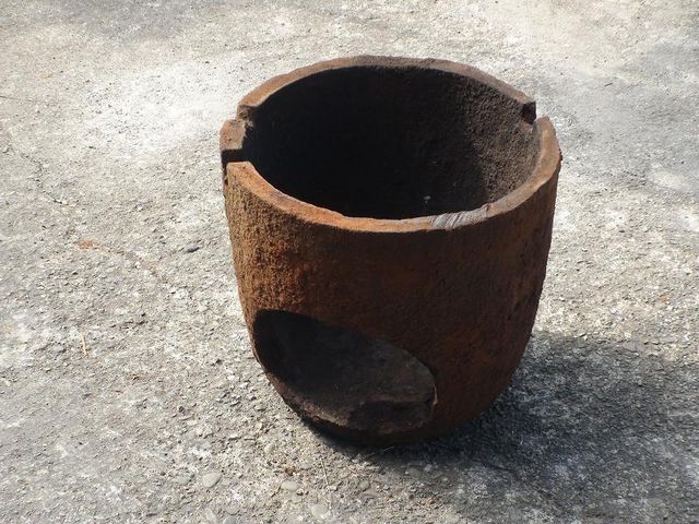

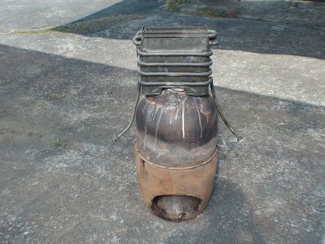

拆了一個資源回收的瓦斯熱水器,
DIY成火箭爐熱水器
之前經過彰化鹿港頂番婆,
碰巧看到一家鑄銅廠把報廢的甘鍋移出來
我當撿到寶一樣的花1000元馬上買下來
這甘鍋當火箭爐基座至少可以用100年
甘鍋改裝後

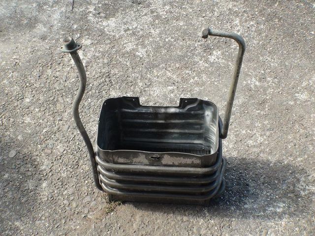

瓦斯熱水器進出水零件
組合

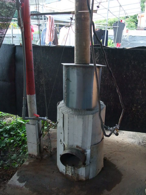

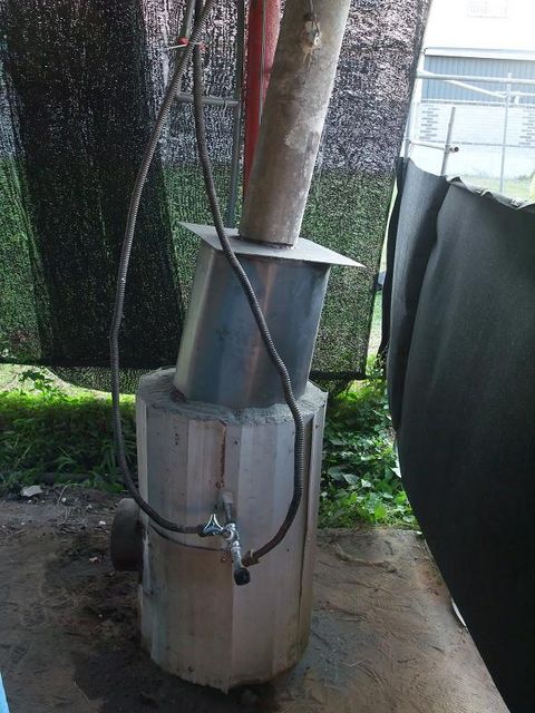

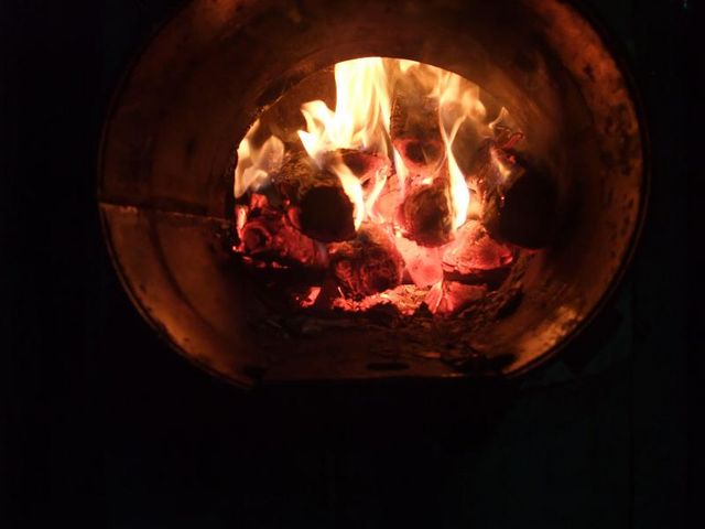

 樓主| 發表於 2014-1-20 21:53:53 | 顯示全部樓層

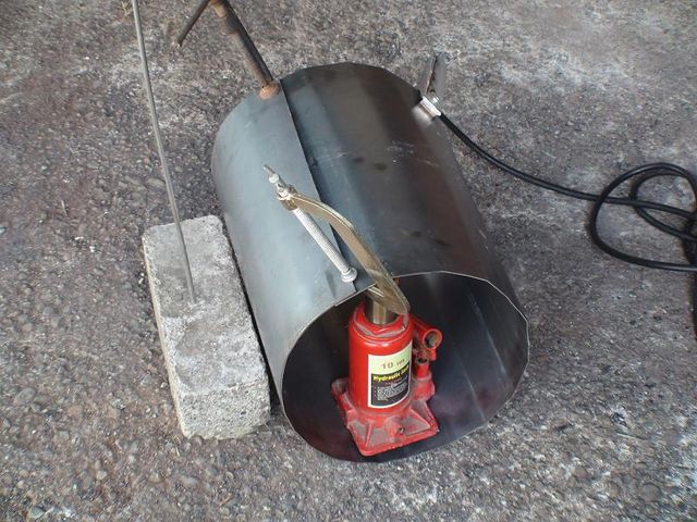

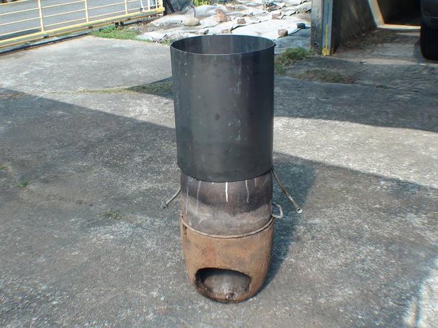

組合好後穿上鐵皮衣服
鐵皮衣服有點破舊,沒辦法,有什麼衣服就穿什麼
爐身往後傾斜是為了配合煙囪走向
點火
效率極高,節能(但不減碳)加熱快

 樓主| 發表於 2014-1-21 17:50:08 | 顯示全部樓層
ljc 發表於 2014-1-21 11:00
請問熱水出口分出兩管的用意?
通到浴室和廚房二個地方

 樓主| 發表於 2014-1-21 19:47:51 | 顯示全部樓層
FlyNews 發表於 2014-1-21 01:12
瓦斯熱水器是瞬熱式的,麻煩在溫控,
進氣口可加個開關門,控制火候(進氣量),免得水溫太高了...

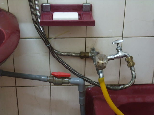

這種火箭爐熱水器燒70-80度水70L大約要20分鐘(熱水流到浴室的2個保溫桶)
後5分鐘可以不需要加柴,讓餘柴燒光,並藉由水流進出,熱水器慢慢降溫
前15分鐘在爐旁顧火,靠加柴多寡與進水大小控制水溫,
我也有爐門控制,但是我人就在爐旁邊,也要補柴火,
所以不常用爐門控制火勢
還有,我的火箭爐系統不是密閉的,
到浴室的出水口從不關閉,水流是靠打開進水開關控制的
甚至出水口有2個出口,避免誤關其中一個開關造成爆管
最後,為了預防萬一高溫水變蒸汽爆管,
我在爐旁進水PVC管靠近開關部分有一接頭沒上膠,
當壓力太大時,會從這裡噴開釋放管壓
過去沒經驗,就曾經燒成蒸汽,熱氣回傳把進水PVC管爆裂
浴室還有一個火箭爐進水總開關,可以在進來洗澡時仍能控制水量大小(水溫高低)
也可以直接關掉進水
PVC管上方紅色開關就是進水總開關
較亮的螺紋白鐵管是熱水進水管,進來後分成2個出口,分別進入2個保溫桶
2個熱水出口都會保持全開狀況,避免形成封閉狀態,造成熱水管爆管
參與人數 4威望 +65 收起 理由
黃金檸檬 + 15
CherryFarm + 15 化腐朽為神奇~~佩服
sjju + 5
