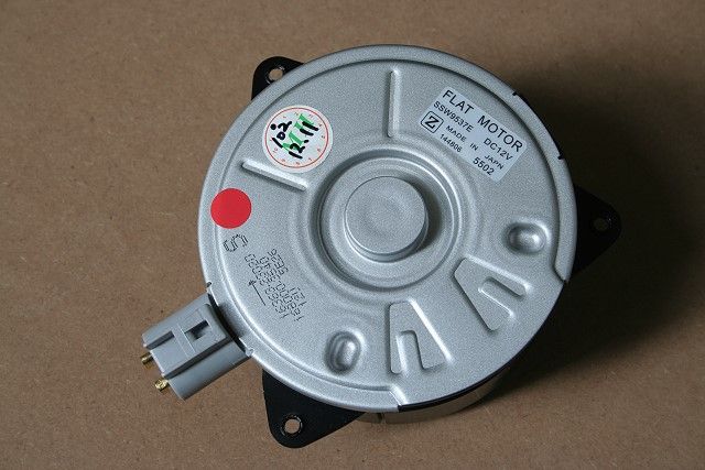

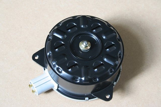

曾在網路上看到有人用汽車水箱散熱風扇馬達來DIY成電動割草機,
在看完後也興起自己DIY來試看看,所以就上網買了一顆新的水箱風扇馬達打算來DIY
▼車用DC 12V 水箱風扇馬達

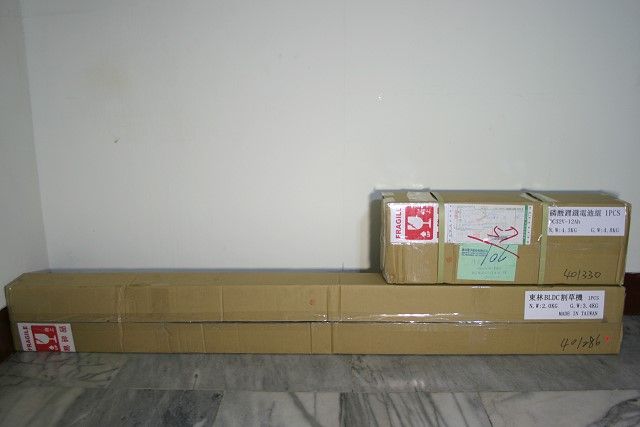

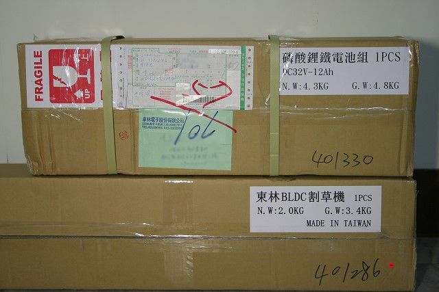

▼割草機01/14(二)到貨

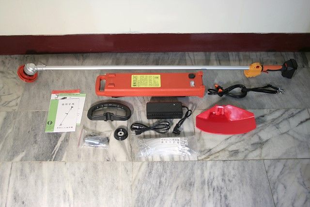

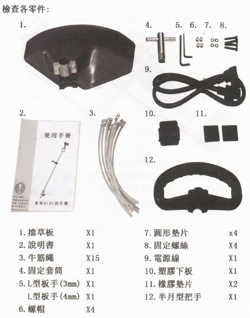

▼全部配件

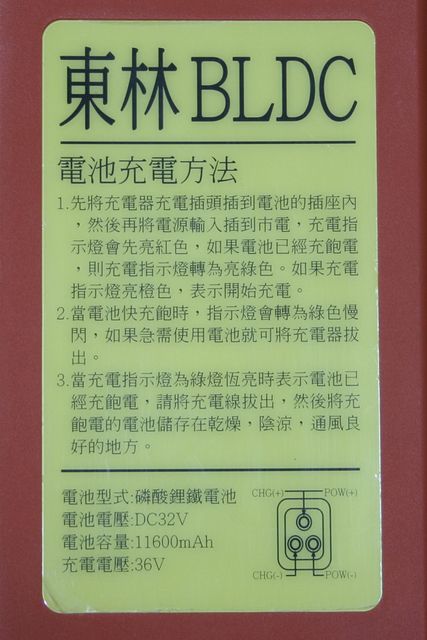

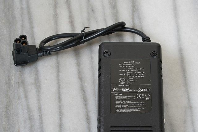

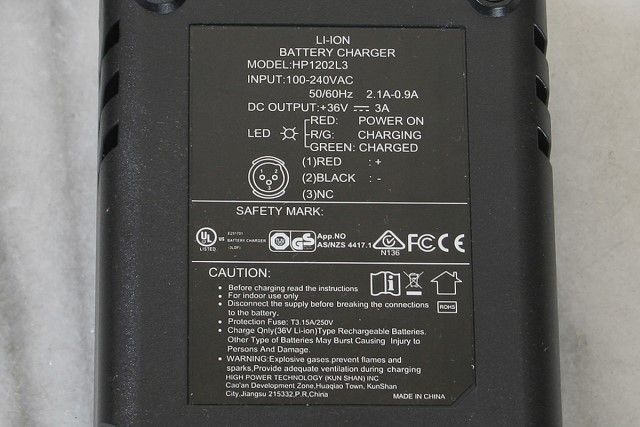

▼充電器規格 AC100V~240V DC 36V-3A

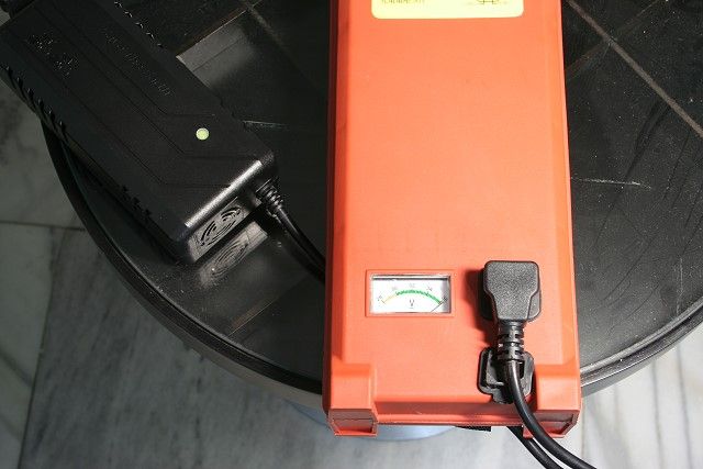

▼充電中~

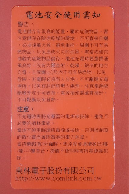

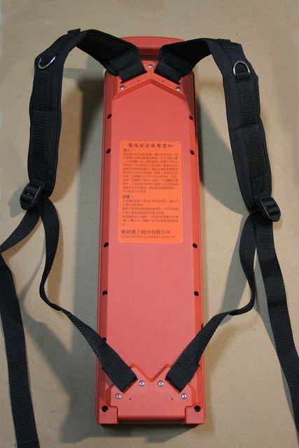

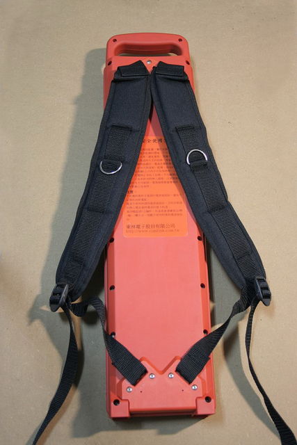

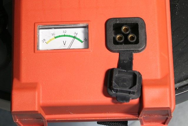

▼磷酸鋰鐵電池 DC 32V-11.6Ah 重約4.3Kg(貴就貴在這顆電池)

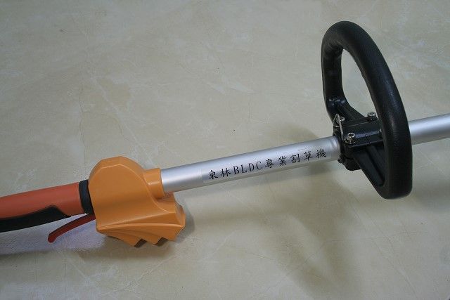

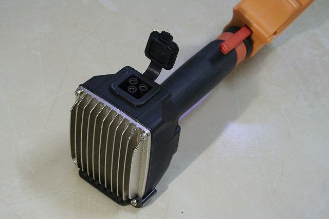

▼割草機重量 重約1.85Kg(不含檔草板、不含磷酸鋰鐵電池)

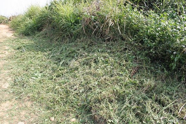

▼不專業之割草後(我是割草機新手,我只有在當兵時曾經操作過割草機,這次影片中算是第二次操作)

我還沒測試過一顆電池可已連續使用多少時間,我都是斷斷續續使用,因最近不常使用,
所以電池電力還沒耗盡,也還沒辦法計算使用時間。
底下是官網的資料~
磷酸鋰鐵電池 32V- 6Ah 可使用時間:1小時 ~ 2小時
磷酸鋰鐵電池 32V-12Ah 可使用時間:2小時 ~4小時
電池循環壽命充放電可達2000次

電池盒上面應該有配備一只電量指示錶吧!
隨時觀看那只錶參考還有多少電量可以使用
切勿每用一會兒就急著充電,因為每充放一次電它的壽命就少了一次...
2000次-1-1-.......

我了解,謝謝你的提醒^_^
等電壓用到剩30V左右時,就該充電了~
tsou4 + 20 30→34V才算充完整的一次吧?

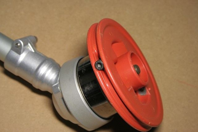

這牛筋繩只能放一條嗎?
有點心動想買耶....

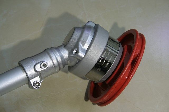

 樓主| 發表於 2014-2-17 22:58:59 | 顯示全部樓層
本帖最後由 marconi 於 2014-2-19 19:36 編輯

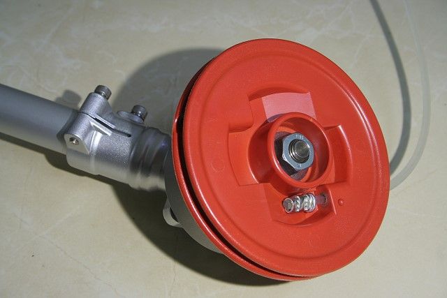

這牛筋繩只能放一條嗎?
有點心動想買耶....
是可以裝兩條,不過使用一條會比較省電,因阻力比較小,也比較有效率。
廠商是建議裝一條就夠了,裝兩條使用並沒有比較好
那顆內六角螺絲是配重平衡用的。
