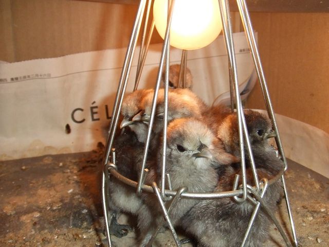

真是天上掉下來的禮物,我的原地主突然送我9隻小雞,有三隻比較大,6隻還很小,我既興奮又害怕,小心翼翼開車帶回家,不小心把水打翻了,有些雞毛濕了,很緊張,趕快把牠擦乾,聽說還要照燈2星期,可是目前買不到燈泡,只有省電燈泡,不知行不行?我已經把暖暖包包毛斤放紙箱中,不知還要不要給牠們吹電熱氣,還是有更好的方法?

燈泡能發出微微的溫度,就可以了。
天冷可以蓋上一塊布,留一道通氣孔,就會溫暖多了。

這個我有經驗.
您可以到內湖路一段285巷的市集.到傳統的五金行或水電行購買.
如果您在山上.那就暫用省電燈泡也可以.但記得把燈泡盡量放低.
讓小雞可以靠近取暖.
明天在去買傳統60燭光的燈泡.不過離小要遠一點點.免得燙傷或燒到紙箱.
給您參考!

孵雞的老闆交待,燈泡要照到小雞長完粗毛,
翅膀最快,頭脖子最慢完成
三星期後,其實白天可減少照燈
20燭光就可以了

呵...看起來我最摳, 我只給2w小燈泡的溫度, 其實只要用大的厚布從上面往下延伸至四周蓋起來用2w小燈泡就夠了,
早上翻開餵食時溫度很溫暖,寒流來襲也沒問題.
我以前也是用60w, 總覺得這是無謂的浪費電, 應該盡個人力量減少用電, 這是另類的節能減碳, 也期待人人
能從自身做起減少用電, 讓核電能早日廢除.

用六十的比較好。一方面熱度夠。一方面可以保持空氣流通。。空間太密閉小雞容易有呼吸道疾病發生。。

60W太熱吧?
5W~20W之間就夠溫暖了。
一個幾乎密閉的紙盒裡,有一點點溫度加上小雞彼此依偎的體溫。
這樣就夠溫暖了。
太熱,小雞並不舒服。
40W以上容易燙傷,燈泡必須要掛很高,小心為妙。

找個紙箱用 用工作燈使用5w小燈泡
紙箱上方用張報紙輓蛓N可以了

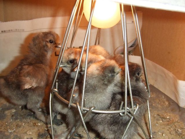

      半夜隱約有聽到小雞在叫的聲音,轉身跟老公說了句"小雞在叫",然後安心的又睡了。
老公說雞寶寶的來臨把家人的感情凝聚在一塊,昨晚兒子為找10燭光的燈泡(原主人說的),跑了很多家水電行,外面下著不小的雨,他還是一家家問,回到家全身濕透,女兒也出去找,結果買了一個保暖燈回來,老公說溫度太高,後來才發現是室外用的,家人七嘴八舌的,最後用我的漂亮檯燈加上暖暖包及多條毛巾,氣氛很好,很有小雞在咖啡廳享受的感覺,原本女兒還說要帶進她房間開暖氣給牠們吹,這未免過分,這輩子再冷我都沒開暖氣給自己享受過,原來小生命這麼受大家疼惜。
     早上起來第一件事就是去看雞寶寶,好裡家在,還活著,而且一隻隻在那跑來跑去的,昨天弄濕雞毛好像沒事,太開心了,待會兒要趕快去買雞的用品餵食器&餵水器。
