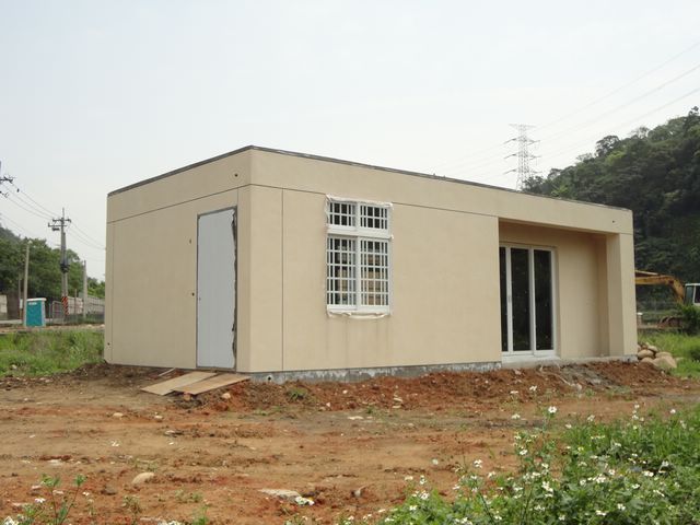

  今天(4月15日)接到建築師事務所來電告知,農舍使用執照已核發。
  接下來,等著申請農證及資材室。
  花蓮的資材室只能蓋平屋頂,限高4米。
  原本想蓋鐵皮屋,可是,平屋頂的鐵皮屋安全嗎?單斜屋頂會不會被颱風颳走?
  可以興建45平方米。
  除了鐵皮屋外,還有其他較好的選擇嗎?
  代書等著我畫好圖面,確定建材,才能幫我申請。
  所以,必須要盡快確定建材及造型。
  麻煩站上先進解惑,謝謝!
