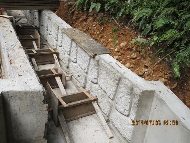

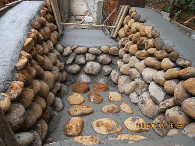

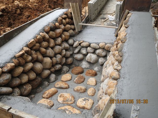

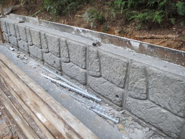

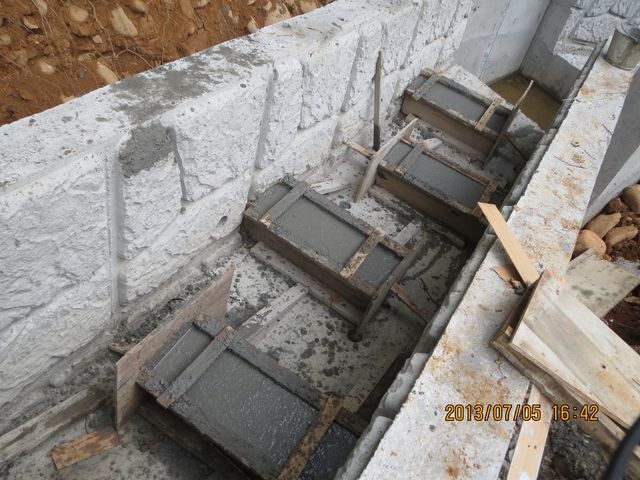

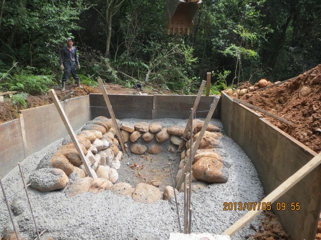

本帖最後由 brown發哥 於 2014-7-9 09:09 編輯
排水處理、作水溝
坡度大、水流湍急、沖刷快的話、
有以下幾樣可參考
近日看到的專業型施工照片‘分享一下(一般是不給照相的)
一、緩沖用水泥塊,分別靠在左右兩邊、鋼筋埋好、再灌水泥
二、沉沙池、過濾池、用水泥先框好、內加中型鵝卵石
三、水溝側壁用粗面、藝術石模板、降低沖力、增加緩衝、
四、還有防滑動側翼板、下次再貼圖、外加說明
五、滲透管、、有興趣瞭解、下次再貼圖、外加說明
