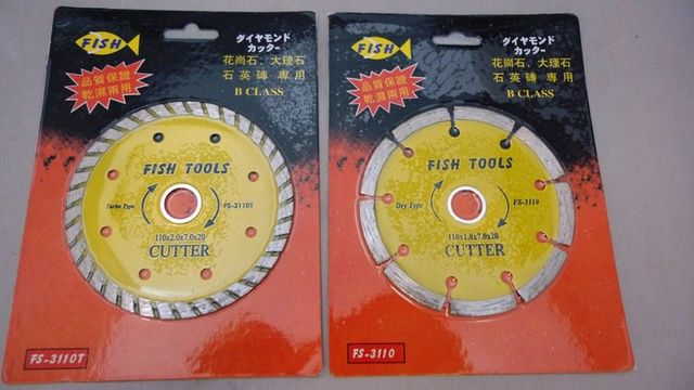

發表於 2014-8-6 08:59:00 | 顯示全部樓層
這是我前一陣子買耗材的清單:
1.壓克力鋸片 塑膠鋸片 $150 x1
2.木材鋸片 $60 x3
3.切斷砂輪片4" x 1mm 砂輪機專用 一盒20片! $140 x2
4.研磨片 4" - 厚度6MM $12 x5
5.鑽石鋸片 105mm  $130 x1
6.鑽石鋸片110mm 波浪型 $50 x4
從這清單第3項來看,金屬切斷片厚1mm,是希望不要太浪費金屬材料。
第4項,研磨金屬片厚6mm,是希望研磨片不要消耗太快。
所以切與磨兩種用途有差。
鑽石鋸片適用在水泥及磁磚。
如下圖,右邊是開口型鑽石鋸片主要是用來切斷。
左邊是波浪型,可切可磨,不是專業級,湊合著用。
