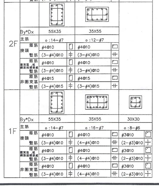

柱鋼筋綁紮
1樓柱鋼筋綁紮圖說中間那張圖,圖面是7根-2根-7根 綁紮
ooooooo
o          o
ooooooo
現場是6根-2根-2根-6根 綁紮
oooooo
o        o
o        o
oooooo
鋼筋總數對,但排法錯誤,這會影響結構嗎?  做錯2根,位置在下圖之C2那2根

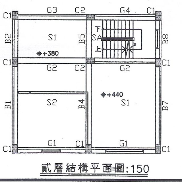

樓板隅角補強45度鋼筋
圖如下
樓板隅角補強45度鋼筋是只做"該樓層"的最邊邊4個角落還是各區塊(S1,S2)都要分別做樓板隅角補強45度鋼筋,樓梯處(SA)要做嗎?
我是初次監工,不懂處希望各大大幫忙,遇到狡猾鐵工真衰,自己說用"海光(股價9元)"的鐵,現場是協勝發(小廠)的鐵,辯稱其上游鐵工廠也不知每批進的是何廠的鐵.
樓板鋼筋圖面是3#雙層,想改成4#單層,自己說樓板隅角補強45度鋼筋可不用做,將樓板隅角鋼筋折成90度鉤著就好!!!
所有"美意"都是減少鋼筋用量,但當初都依圖面計價!!!!!!

發表於 2014-8-6 13:27:54 | 顯示全部樓層
要看當初大大與鐵工是如何約定的
個人覺得堅持依合約及按圖施工比較安全
