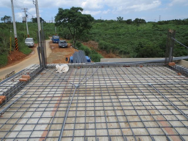

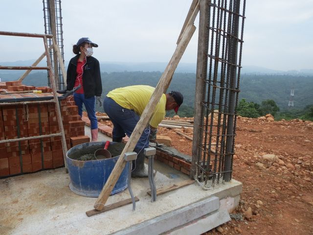

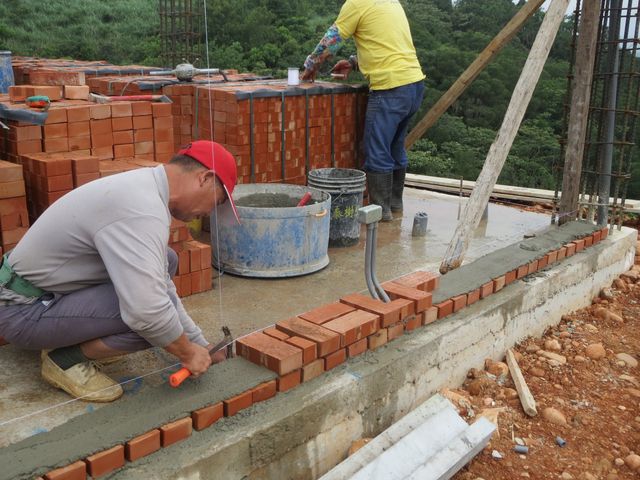

發表於 2014-8-18 14:47:13 | 顯示全部樓層
灌漿前要先檢查管線
綁完鋼筋後要預留插座開關、燈具、冰箱、網路、電話、、
砌磚前能預留--插座是最好
開關內樑下伸出
燈座由上層板模固定,
這是一般師傅的傳統作法!
