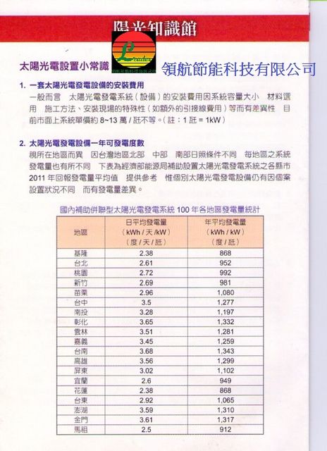

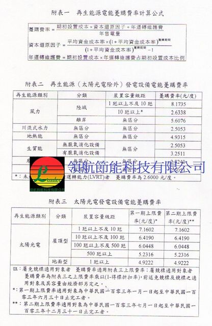

發表於 2014-11-1 11:02:43 | 顯示全部樓層
brown發哥 發表於 2014-10-31 11:44
上週
請了**光電公司派了經理過來
評估設置費用及每年發電量
發哥,,你那資料很舊了吧,,,
今年收購電價如附表
另各地區發電量如能源局所示
另你投資的地方位於哪ㄋ?為何要超過10年以上才能回本?
Way + 20
