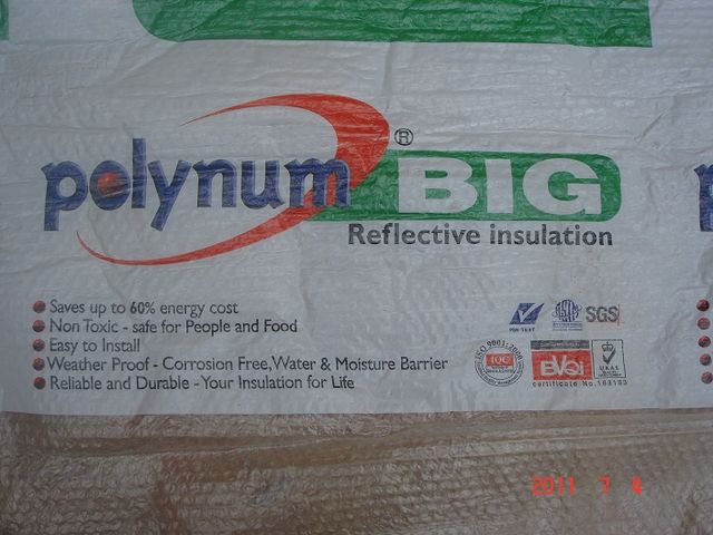

發表於 2014-11-28 14:29:01 | 顯示全部樓層
當初承包商建議在屋頂結構中  加入鋁隔熱毯
室內溫度可明顯降低(夏天)
使用後感覺還不錯
我是用這種  給你參考
