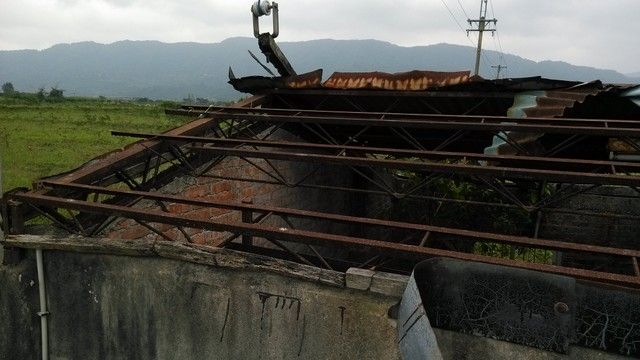

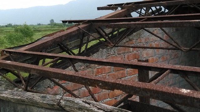

請問各位大大 , 壞掉的資材室屋頂如下圖 , 小弟愚昧且自不量力的想要自行修復 ,
看此圖就很明顯鐵皮屋頂都掀開了 , 鋼筋鏽蝕
請問要怎麼更換 , 牆壁連接屋頂基座的鋼筋要換掉嗎?
或是鋼筋可以保留 , 直接將新的鐵皮浪板鎖上去就好?
小弟位於鳳林 , 還得小心颱風 , 麻煩大大給予建議 , 謝謝!

除非你會焊接,要不然鋼架的部份沒辦法DIY,
若鋼架還沒鏽得哩哩落落,是可以考慮自己定 鐵皮+中脊 用鑽尾螺絲鎖回去,
但鎖鐵皮大多是人站在鐵皮上,要注意鋼架有沒有辦法支撐人的重量,別摔下去了!

把你的鋼筋跟角鐵 重新上漆
用攻牙螺絲重鎖上三合一 烤漆板 封邊板 就ok
爬高 要注意安全

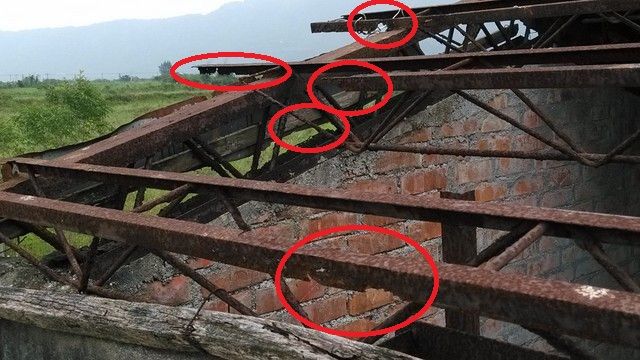

把二側主樑油漆,把橫樑換掉(銹斷好幾支),改c型鋼, 其他就跟蓋鐵皮屋一樣
沒電焊機就麻煩點,進料前c型鋼座要先鑽洞,來配合自攻螺絲
如果沒什麼工具, 給人賺, 有工具才來自己玩

看起來鏽蝕如此嚴重,不耐久了。
建議為安全之計,角鐵鋼架全部拆掉,換成C型鋼再鎖上鐵皮。
如果沒錢,借錢都要借來修,往後住得安心。
鏽蝕嚴重的鐵架,鎖上鐵皮怕擋不住強風。

C 型鋼  進料前  先算好 二側主樑固定 點距離  .
請材料行 預留 螺絲孔位  會比較快  且易施工

因為只是"平房"約一層樓3-4米高,是可以用鋁梯,不一定要站在屋頂上鎖。
且磚牆也老舊了,也不一定要加新的鋼樑....時間到了就磚牆+鋼樑一起報廢掉...
若兩側粗樑還可以用,要加C型鋼,也一樣可以多鎖幾支鑽尾螺絲固定在粗樑上。
但可能C型鋼的寬和原本焊接的角鐵三角架不同,到時浪板就不能剛好舖平,
要把C型鋼的寬度算準,或至少比角鐵三角架要高。
但中脊應該還是得人站在屋頂上鎖...
可用三合一浪板較能分散應力。或至少用二合一桹板。
