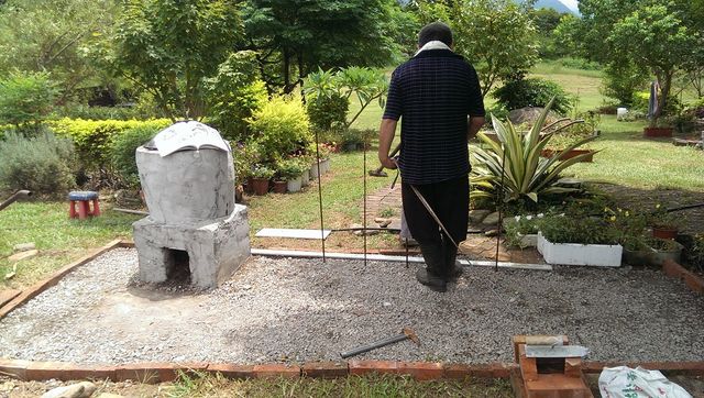

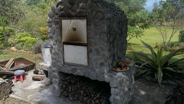

暑假比較多時間,本想自己按照書本DIY柴燒窯,結果舅舅很好意說要幫我做
最後我只有到河床撿石頭做點小工
很多人說要用防火磚及防火泥
我想又不是要營業用,應該不需要用到防火磚吧!?那就來實驗看看吧!
材料
水泥4包600
防火泥1包  500
玉膠泥 2包 好像 600(不太記得)
紅磚約200片(已有)
鋼筋數支(已有)
二手煙囪管1支 50 (回收處買的)
石頭  河床撿的 免費
總價 3000元以內
工作天約 14天

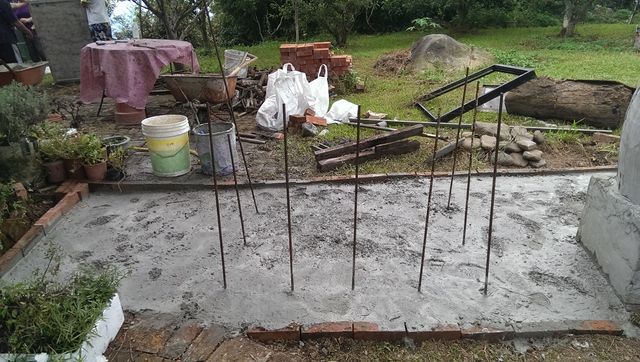

釘鋼筋

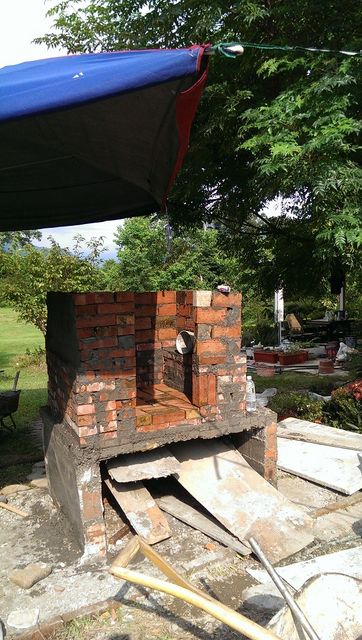

 樓主| 發表於 2014-12-25 14:11:01 | 顯示全部樓層

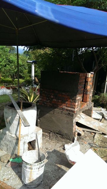

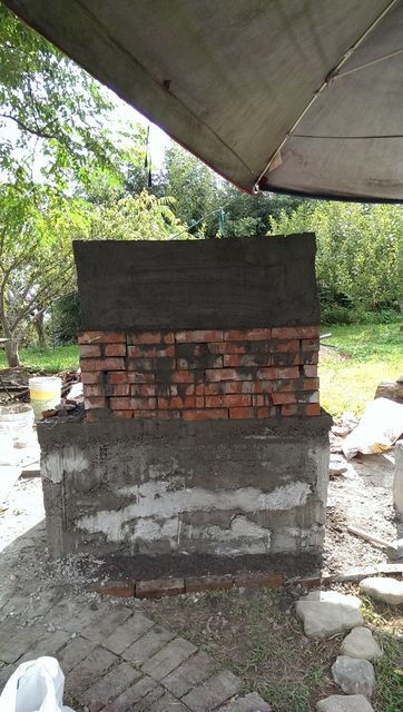

水泥打底
下層用RC上層砌磚 上層在分兩層 裡面有塗防火泥
外面用紅土加黏土加水泥附著在外層

 樓主| 發表於 2014-12-25 15:59:00 | 顯示全部樓層

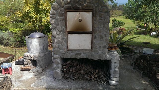

貼石頭要用玉膠泥+水泥才會黏得住
第一次抹縫用手去抹,結果會像流鼻涕一樣掉出來,水泥黏到石頭上就不好看了.
應該像擠奶油的方式,用塑膠袋裝水泥,然後剪個小洞,擠出來抹在縫裡,會比較好.
上層的門用合板做試驗,因為沒有直接接觸火源,溫度最高300度
下層燒柴時不用加板子,溫度最高500度

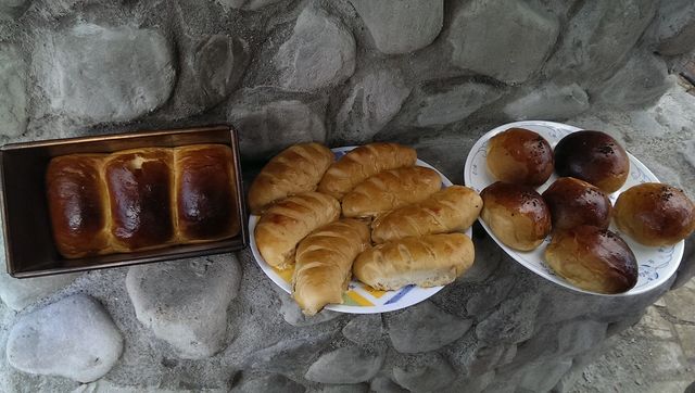

第一次烤麵包,沒經驗,火侯時間不會抓,有點燒焦
木材在燃燒時,若還有煙,最好不要放食物進去烤,否則就變煙燻食品

您家的窯真是經營實惠又好用,
改天也想要動手敗一個窯來烤...
請問門的部分是用何種材質呢?
謝謝囉!

 樓主| 發表於 2014-12-25 18:53:02 | 顯示全部樓層
chingwen 發表於 2014-12-25 16:29
您家的窯真是經營實惠又好用,
改天也想要動手敗一個窯來烤...
請問門的部分是用何種材質呢?
chingwen姊您好:
門我是用三合板做的,一般的木板也可以,要厚一點,最好有1公分以上。
原本是打算用鐵製品,但找不到人做,只好用木板暫代替。
效果還可以又省錢。

多燒幾次,看看會不會裂,如果都不會裂的話,就太會了,另外保溫效果也是重要的一點…

 樓主| 發表於 2014-12-25 19:10:30 | 顯示全部樓層
renoirlin 發表於 2014-12-25 18:58
目前已使用過5、6次了,只是會燻黑而已,至於保溫效果不是很好,燒一次柴溫度只夠烤一爐,如果要營業用,鐵定是不行!反正我烤的量很少,所以沒差啦!

發表於 2014-12-26 10:55:55 | 顯示全部樓層
wtshuy 發表於 2014-12-25 19:10
目前已使用過5、6次了,只是會燻黑而已,至於保溫效果不是很好,燒一次柴溫度只夠烤一爐,如果要營業用, ...
很難得看到二層窯,我的窯壁也是用紅磚,但是用耐火泥黏合
二點經驗分享
耐火泥抹在紅磚上,經數次火烤會有脫落的情形,但其實紅磚直接接觸火源已可耐到約500度,很實用,我的用了2年尚未出現問題。(如果讓我再次選擇,同樣一遍工,我會用耐火磚,因為工比材料貴)
您未施作保溫層/隔熱層,溫度自然降的快,夠用就好;但窯壁使用時及使用後溫度高,強烈建議注意周遭人不要誤觸,以免燙傷。(如有其他同好要施作,仍建議作保溫層/隔熱層,尤其是安全考量)
