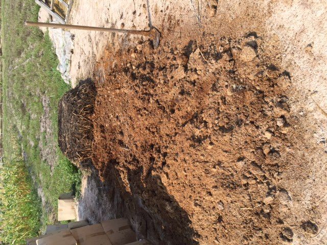

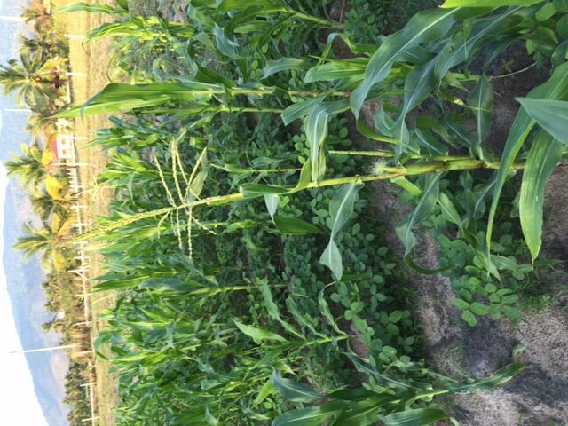

 樓主| 發表於 2015-3-19 23:15:24 | 顯示全部樓層
我計劃是先規劃好哇,然後表土先移開,一層乾草,一層咖啡渣,一層綠草,一層木削,然後,再把表土鋪回去最上面。因為目前的表土本身就感覺很肥了。在這過程中每層會澆水,讓它們較易被微生物分解,因為擔心過程中會有溫升,所以等表土長雜草後再除草種菜。
這是試種糯米玉米,沒施肥,沒噴藥,長得還不錯喔。

發表於 2015-3-20 07:51:54 | 顯示全部樓層
Mark2596 發表於 2015-3-19 23:15
我計劃是先規劃好哇,然後表土先移開,一層乾草,一層咖啡渣,一層綠草,一層木削,然後,再把表土鋪回去最 ...
差一點就要給您100分了。。。
最後把表土鋪回去?然後等發草後再除草種菜,這個做法確實可以避免雜草長得比菜高,比菜快。。。
可是,如果表土上面再添加一層覆蓋物,不就可以馬上撥開覆蓋物種菜了嗎?
最後這層覆蓋物能夠確實遮光,吸濕,排水,防止水份蒸散,避免表土因為日晒而變質。。。好處多多。。。
http://hitendra1973.blogspot.tw/2013/06/by.html
黑面喇飛,有佇喇塞,么擱袂飛。。

 樓主| 發表於 2015-3-20 13:21:18 | 顯示全部樓層
黑面 發表於 2015-3-20 07:51
差一點就要給您100分了。。。
最後把表土鋪回去?然後等發草後再除草種菜,這個做法確實可以避免雜草長 ...
黑面大: 我是擔心,埋下的材料,在腐化的過程中會溫升,如此會影響根系的成長。所以不急著直接種下去。草長出來了,應該會比較保險。 實驗性質,也許可以得到更好的方法。其中我也會加入一層(少量)草木灰。有你的支持,我會更努力的,很感恩。

發表於 2015-3-20 14:19:35 | 顯示全部樓層
Mark2596 發表於 2015-3-20 13:21
黑面大: 我是擔心,埋下的材料,在腐化的過程中會溫升,如此會影響根系的成長。所以不急著直接種下去。 ...
考慮的很週到,有機會的話,也請您試試樸門的厚紙板種植法,據說,
1。因為糞堆的量(厚度)不多,所以溫昇的幅度就不高。(一般的說法,堆肥要充分腐熟,溫度會上昇到50或60度所需的體積至少要有1米立方)
2。即使溫度有上昇,您新種的小苗根系也暫時接觸不到,因為還有其他的層層疊疊
3。更有意思的就是這個紙板層,它會阻絕溫度,而且,當底下的糞堆漸漸腐熟時,這層紙板也一起減減消失
4。請放心,溫度上昇是快速腐熟的現像,馬路邊,林蔭下也都會有腐殖土,溫昇有限,主要是時間的效果
說了半天,黑面沒有實作經驗,期待您的試驗報導。。。
http://e-info.org.tw/node/70304
