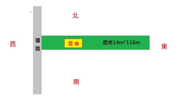

土地寬14米、長度約116米,屬條狀農地,如附圖,
經過長期研究,興建農舍條件都符合,自己也畫了10幾種內部空間配置,總是無法滿意,條狀土地要貍苳l真的有點難規劃,因為我不想緊靠鄰地,所以前後(即南、北向)都退縮2米,實際能用的寬度只剩10米,想請教前輩們,有沒有類似的規劃案可供參考 ?
另外,要?0坪大小,房屋造型平頂,不要歐式斜屋頂那種建築,外牆洗石子或抿石子不貼壁磚,內部地坪貼拋光石英磚,如果預算只有500萬不知是否足夠 ?

農地 487 坪, 要用 老農配建 1/2 F 80 坪 ?? 另外 東北季風 和 西曬  建議要盡量 避免 ,  若要將 房子 規劃於 中央,  前後農地  車子 要易於 行駛  連接, 方便日後 各項運輸 ---- 大原則 就這樣 ....

 樓主| 發表於 2015-4-29 15:30:50 | 顯示全部樓層
本帖最後由 ch352414 於 2015-4-29 15:35 編輯
Long-Man 發表於 2015-4-29 14:05
農地 487 坪, 要用 老農配建 1/2 F 80 坪 ?? 另外 東北季風 和 西曬  建議要盡量 避免 ,  若要將 房子 規劃 ...
總樓地板面積80坪應該不是問題,西側有小山丘,夏季時間大約14時以後即無西曬問題,北側開窗宜小,不宜大,南側開窗可讓涼風吹入,冬季陽光可射入,目前大原則是這樣子.....
至於讓農用車輛進入問題,南向勢必空出寬度至少3米的進出道路,房子南、北向就顯得更窄小,這就是傷腦筋的地方,所以上來請教有經驗的前輩們的意見或想法。

不考慮車道進出,以南北向10米限制,蓋80坪
1.蓋二樓計算,另一邊就是13米左右了
2.蓋三樓計算,另一邊就是不到9米
以上不以L型建築計算
500萬蓋80坪,東省西省是一定可以蓋起來
結構不偷工減料,就差在:
1.外牆洗石子不要抿石子(石材挑選最便宜的一公斤不到20元,貴的幾百都有)
2.門窗適宜就好,別開太多太大(鋁門窗跟混凝土比起來價差?倍)
3.拋光石英磚的大小跟等級決定價格
4.ㄜ...其實都是主結構以外的『建材』價差最多:
 廚房、衛浴設備、地磚、樓梯、鋁門窗等等等等
結構不偷工減料,除非被敲竹槓,不然大家蓋起來的單價都差不多!當然是以同一塊土地而論(地勢、土壤...等問題影響造價)
另外,『圍牆』也是個價差很大的東西

 樓主| 發表於 2015-5-1 12:00:51 | 顯示全部樓層
copy 發表於 2015-4-29 18:12
魚池鄉,好地方!!
您是要蓋二層樓還是一層樓?
預算只有500萬,6萬/p,如果只有房子主體,建材外觀及隔局上要精 ...
是的,500萬僅考量主體結構經費,因為內裝部分差異較大,應該無法求得一個標準,
感謝您的意見

 樓主| 發表於 2015-5-1 12:06:27 | 顯示全部樓層
瑞鑫-寧鈞 發表於 2015-4-29 23:48
1.蓋二樓計算,另一邊就是13米左右了
2.蓋三樓計算 ...
我不曉得外牆石子、鋁門窗和混凝土差價這麼大,感謝提醒 !
之前有考慮過以 L 型來設計,短邊就當車庫用,但是車庫必要留前後門,以後農用小車才可以通行,
目前還在規劃中......加油吧 !

發表於 2015-5-1 19:54:39 | 顯示全部樓層
若要控制預算
一開始的屋型就要好好設計
用什麼工法(RC/鋼構/...)
什麼基礎
房屋外型
這些會決定大部分的費用
除了農舍
整個農地的動線規劃和場地配製也要一併考量
魚池冬天冷
最好也將供暖系統在建屋時計算進去
魚池好處是承辦人員好說話
不像埔里的管很大
應該會比較順利吧

 樓主| 發表於 2015-5-2 10:30:50 | 顯示全部樓層
幸運草 發表於 2015-5-1 19:54
若要控制預算
一開始的屋型就要好好設計
沒錯,屋型與造價有直接關,自己有初步的規劃之後再找建築師畫細部圖,才能精確控制預算。
自己用sketch up這套軟體再匯入地籍圖進行建模時,就面臨很多問題,屋內格局被地形限制,屋外又要考量農機具進出動線,很麻煩.....,還好此事不急,但相對也擔心,現在蓋農舍沒問題,萬一政府政策又改變,那就......

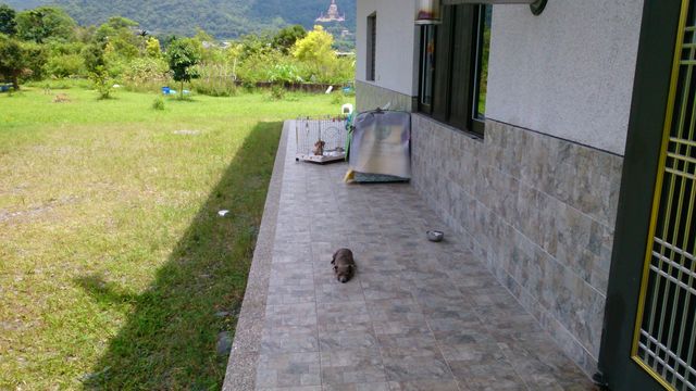

發表於 2015-5-2 12:27:35 | 顯示全部樓層
ch352414 發表於 2015-5-2 10:30
自己用sketch ...
我家屋內60坪  屋外四周簷廊快40坪  用料不算差   前幾年剛完工   連木工裝璜及園區整地埋陰井及部份木工傢俱五百萬有找    現在赫雩荍颿K宜吧
