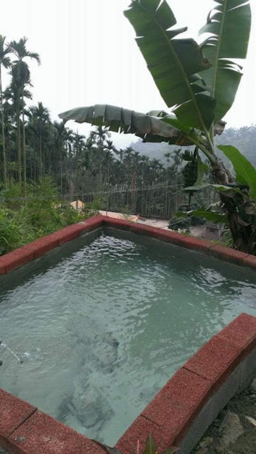

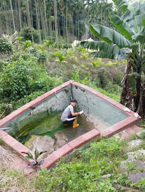

好不容易做個水池接住山泉,想說酷熱夏天可以泡冰涼山泉,結果水池每星期來一次,長滿了青苔及浮游狀絲,每次來都要先清洗有夠累,想請教2Home山中高手們如何有效減少青苔量呢?    多謝指教

琉酸銅放一點下去 釣蝦池放的就是

水族館有賣除藻劑......

1.要泡的時候再放水~
2.不然就要蓋個屋頂不要照到陽光~
3.或是買件帆布要離開2HOME蓋好~

山泉水好像都會長這些青苔,久了不清,都厚厚一層
聽說是優氧化,就是水源有太多氮肥那種

lake22大大謝謝"我會去水族館問問看  3Q

阿俊兄" 謝謝賜教我在試試看......

黃綠紅大大:用南方松蓋個屋頂防日曬   好像不錯........謝了

ljc大大:嗯  應該就是礦物質太多優養化了.....謝謝喔

提個不切實價的方法: 去水族館買清苔鼠放進去吃光青苔
