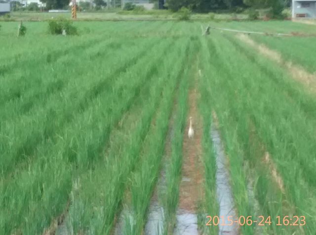

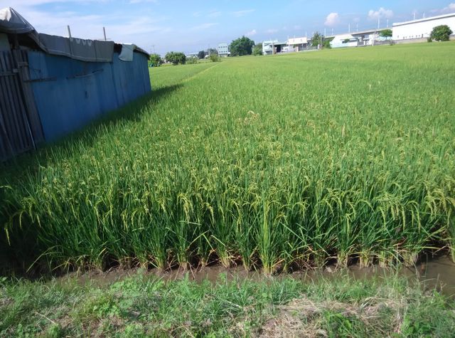

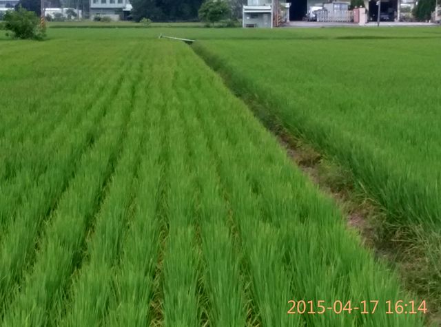

今年1月7日第一次翻土整地灌田,
幾天後就機器插秧,開始了種稻的日子!!!
我在歸仁,附近都是種台中秈10號,
不管是當地土質特性或田間管理上,聽說都很適合,又好照顧,不必多噴藥,
入境隨俗,我當然也跟著種秈稻了,
感謝幾位老前輩的指導,全無藏私,傾囊相授,
讓我這新手農夫,第一次種稻,
就有一分地1900斤濕蔽熔ㄥq,
真的還蠻有成就感的!!!
如今,因為蘇迪勒颱風來襲,
剛剛搶割完再生稻,
居然也收了3袋乾翩A
全部留著自己吃,
今年應該不必再買米了!!
