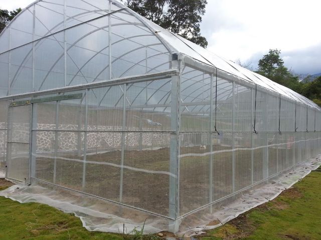

請問各位前輩,買溫室 & 網室來種菜。
但溫室使用的是pe膜,
想請教各位前輩,溫室pe膜和網室的差異。
用途是種菜,怕買溫室。菜沒辦法吃露水。
請各位前輩幫忙,謝謝!

溫室與網室是不一樣的。
能夠控制室內溫度才叫溫室,PE能透過陽光又隔離氣流,使不受外界環境影響。
網室只是用來用來防止蟲子,室內外溫度是一樣的。網目越細就能防止更小的蟲子跑進去,但是通風就會變差,甚至連露水都進不去。
溫室與網室都可以種菜。

請問km8332  前輩
溫室是使用PE膜,那溫室一般怎麼去做透氣?
https://tw.bid.yahoo.com/item/%E ... %AE%A4-100019946953
打算買這款溫室,請前輩看一下。
謝謝!

發表於 2015-9-16 20:12:00 | 顯示全部樓層
Flying-orange 發表於 2015-9-15 09:56
請問km8332  前輩
看您想要買的這一款溫室,應該是大陸產品,主要用於大陸北方,防止冬季酷寒及大雪凍壞蔬菜。
如要在台灣使用,夏天溫室內可能會到五、六十度,必須加裝通風設備及灑水系統,要不然蔬菜受不了。
溫室要透氣,當然要有出氣口及進氣口,一般就用進風扇及排風扇,溫度太高,風扇就啟動。

現在外面看到大都是溫室,因為根本不透風,但大家叫他網室,網室是有洞的,無法承受雨傷和日曬及風勢只能防蟲,溫室較抗風,加上移動式黑色遮蔽網及散熱系統,可以把植物生長變數控制的很好,通常水耕都會直接使用溫室,至於溫室內部應該是無法提供天然露水,需要的是自動化供水計畫吧!

感謝 站長大,感謝km8332 前輩。
原來溫室要另外加裝風扇和自動供水設備,
這樣用下來好像不少錢,澆菜可以自己來。但散熱通風就要花錢了

簡易溫室當然較網室功能好,它可遮風蔽雨,冬天可保暖,使作物生長良好,不用靠天吃飯,但是隧道式較長冬天為保溫幾乎全封閉在中間段必需補充CO2,否則會生長不良,夏天天氣炎熱溫度高,可搭遮光網來降溫,沒有露水並不影響植物生長.簡易溫室缺點是怕颱風,有一年颱風來襲,剛建好的網室被吹得東倒西歪,鋼管都變形,問其他同業:你們為何管架都完好,而我的卻東倒西歪,他告訴我久了就好,當時聽不懂(現在才了解為什麼).(久了PE布易碎).
