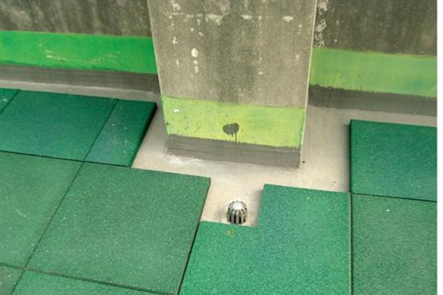

若想要徹底屋頂隔熱追加鋪上一層"紅磚加PS厚板"(50x50cm=50元)
紅磚加PS板可參考下篇使用"紅磚加PS板"來施作
http://gogotime.pixnet.net/blog/ ... 8%E6%9C%89%E6%95%88
上圖例(比較貴...):平屋頂專用-PS板橡膠隔熱磚("PS板橡膠隔熱磚"(50x50cm=175元/塊)....
