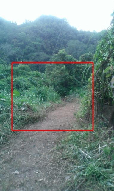

去年購入農地時,原地主已經荒廢數年,
為了讓我瞭解地界,當時曾請怪手清理聯外農路及田間農路的雜草竹枝。
農路是水泥路,因是山坡地,水泥農路有作防滑處理。
過了快一個月,再去探視一遍。
這時候農路還清晰可辨,但雜草已經開始向路面蔓延。圖1

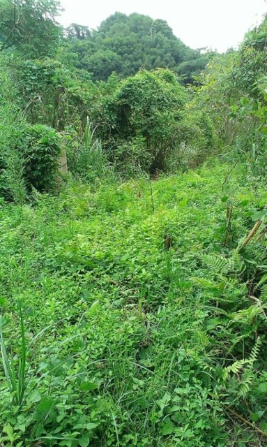

今年 7月,經過整整一年,解決了住宿(農舍)及交通工具(機車)問題,開始前進農地。
當時農路已經荒煙漫草,成了這付模樣:圖2

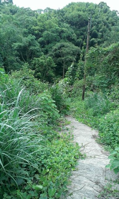

9月19日繼續清理,這次早上11點到達農地,傍晚5點離開。
因為是清理水泥農路,也不清楚農路邊有無大石頭,割草機不敢派上用場。
中午清理到這裡:圖3

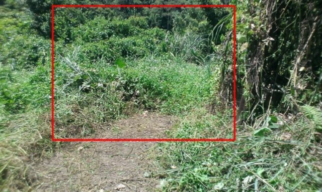

傍晚回家前清理到這裡:圖4
當日人工施作清理農路約 25公尺,因為天氣熱做一會休息一會,
如要到達小溪全長90-100公尺,估算還要 3回。
雖然雜草已清除,但水泥路面還是布滿泥土,和圖1 無法相比,所以這個階段我稱之為「墾荒」。

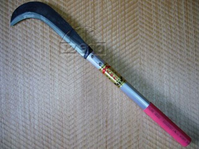

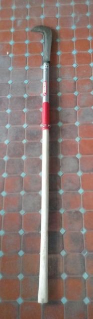

所以小弟需要一支長柄鐮刀,但在卓蘭只買到 1尺2 鋁柄埔里鐮刀(柄長36公分)
及 2尺木柄埔里鐮刀(柄長60公分)。
1尺2 鋁柄埔里鐮刀(柄長36公分):
https://tw.bid.yahoo.com/item/%E ... %E5%B1%B1-b93469933
後來發現網路有賣 3尺鋁柄埔里鐮刀(柄長88公分):
https://tw.bid.yahoo.com/item/%E ... %9E%97-100098186593
雖然鋁柄較為輕便,不過揮刀砍草時,其實需要利用刀柄的重量以節省人力,並避免傷及手腕。

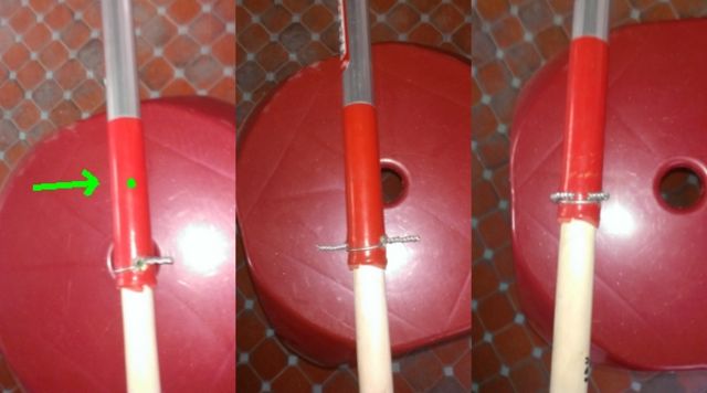

所以小弟買了一支 3尺5木棍(105公分),結合 1尺2鋁柄埔里鐮刀,作成一支柄長110公分的木柄鐮刀。
首先用 3或4號鑽頭,再用5號鑽頭(3/16吋=0.4763cm)以電鑽在鋁柄上鑽好洞。
將鋁柄一頭的塑膠頭放射狀割開,方便塞進木柄。
將木棍較細那頭(有點橢圓形)削成圓形,剛好塞進鋁柄即可(不要削太細),塞進長度 30公分。
用 3或4號鑽頭及5號鑽頭,依序在相同位置,把木柄鑽好洞。
最後把粗鐵絲(約0.2cm粗,剪二根)塞進洞口,分別從兩邊綁住。
我鑽洞的位置太靠近鋁柄頭,其實應該再往上一些,可避免出力使木柄從洞口附近折斷。圖5
長柄埔里鐮刀完成後,柄長110公分,而且木棍後頭較粗,很容易使力。圖6
墾荒初期必備工具:
1. 長柄埔里鐮刀,如圖6。
用這把長柄埔里鐮刀,除了木柄較重容易揮刀外,
因為木柄較長,砍除地面雜草不必彎腰,砍除較遠的雜草,也只需要抓住木柄一揮。
而且農路水泥路面野草叢生,藤蔓四處攀爬,用刀刃勾起草根,用腳一踩就斷。
也可以像鋤頭一樣,將地面野草(尤其是粗草根)鋤掉,所以小弟自稱它是「鋤刀」。
萬一刀刃被路面或石頭損壞,拆開鐵絲,再重裝一支鋁柄埔里鐮刀就可。
這種埔里鐮刀很好用,7月清理傾倒的樹木,
就是用這種長柄埔里鐮刀,朝樹枝(直徑5-6公分)劈個幾下,就應聲切斷。

這麼長的刀,
砍草的角度會不會太斜,
歐式的死神大鎌刀如何?
參與人數 2威望 +35 收起 理由
chews + 15 太棒了!
笨羊 + 20 感恩啊!
183
2708
98582
 樓主| 發表於 2015-9-28 16:10:35 | 顯示全部樓層
本帖最後由 笨羊 於 2015-9-28 16:26 編輯
jonce 發表於 2015-9-28 16:05
這麼長的刀,
砍草的角度會不會太斜,
實戰經驗很好用,手酸是一定會,但完全不會腰酸背痛。
而且還有一個好處,站著就可以把長柄鐮刀當作「耙子」,
把割下的野草順手往路旁一勾一揮。
兼具砍刀、鐮刀、鋤頭、耙子的功能,還能使用在較遠較高的地方。
大鐮刀的缺點是,刀刃太長被野草纏住時不容易「脫身」。

 樓主| 發表於 2015-9-28 17:13:42 | 顯示全部樓層
闊嘴 發表於 2015-9-28 17:03
對付這條農路上面的雜草,省力割或是手推式割草機應該可以駕輕就熟;下次不妨試試看喔
不敢直接使用割草機,
主要是想把農路的「路線」、「地形」及「途中可能出現的東西」搞清楚。
像圖4 紅框右下方有一小段白白的,就是 PVC管。
農路上有不少當初遺留下來,但又不清楚是否有用的物件,
首次清除雜草,為了瞭解完整情勢,只好人工進行。
