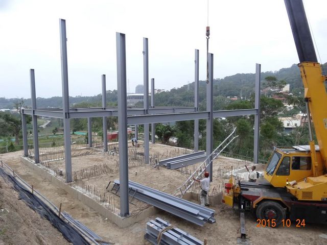

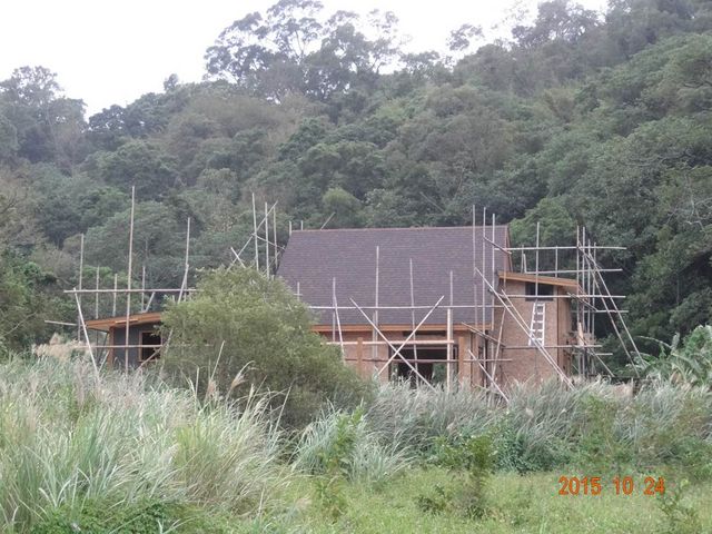

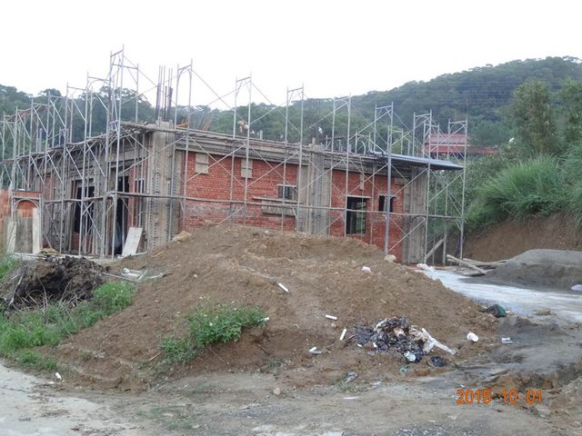

我和鄰居共有3戶正在遜A舍(頭份)皆為滴水面積計價如下:
1.小木屋式每坪造價10萬(含內裝)
2.混凝土加強磚造每坪造價8萬(不含內裝)
3.我家鋼構鐵皮屋每坪造價4萬(不含內裝)
至於貴不貴.合不合理就要看個人!!確實很難比價!
