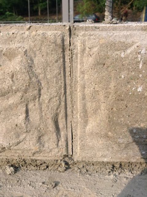

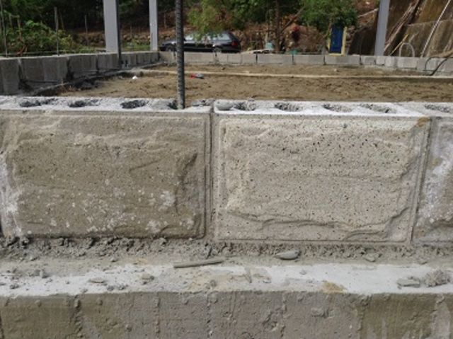

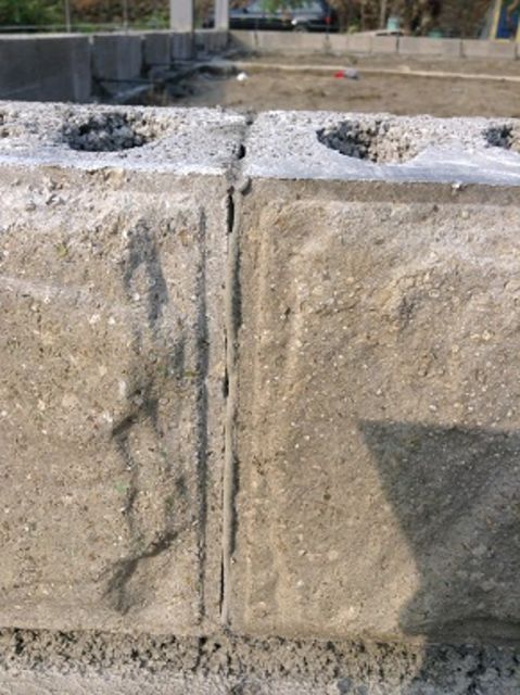

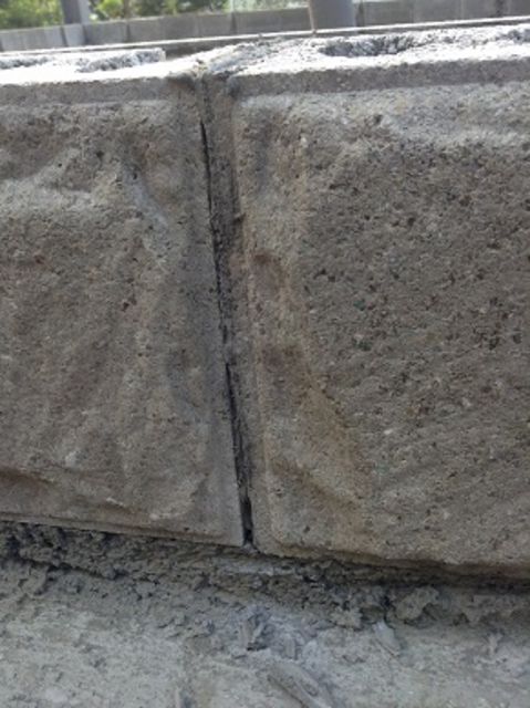

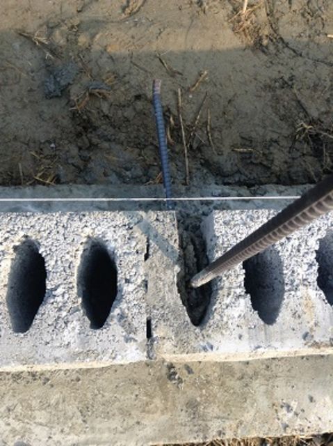

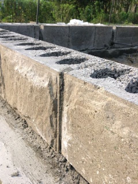

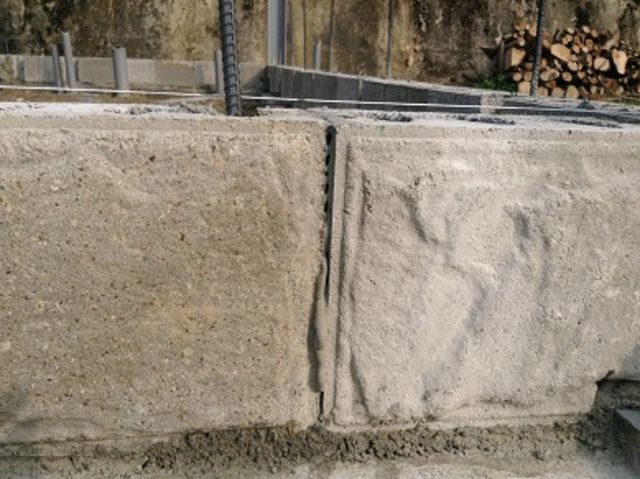

貍苳l真是一件漫長又繁瑣的事
尤其是對我這個外行人來說
雖然一個多月前就拜拜跟神要開工了
但到了這星期一才開始造第一層空心磚
我是地樑做好後 圍一層空心磚再灌漿
做好這一層空心磚 第二天仔細看看拍照
請2home前輩看看是不是有什麼問題
參與人數 5威望 +80 收起 理由

發表於 2015-11-25 22:31:08 | 顯示全部樓層
分層灌?
全部一起灌?
印象中水泥是不是一次搞定比較好?
66
698
11169
 樓主| 發表於 2015-11-25 22:33:42 | 顯示全部樓層
大地彩妝師 發表於 2015-11-25 22:31
分層灌?
全部一起灌?
印象中水泥是不是一次搞定比較好?
是地樑和柱子灌一次
地板再灌一次
這樣不對嗎?

發表於 2015-11-25 23:34:08 | 顯示全部樓層
勾縫怎麼未適時處理?

 樓主| 發表於 2015-11-27 00:15:47 | 顯示全部樓層
雞腿 發表於 2015-11-25 23:34
勾縫怎麼未適時處理?
謝謝大大提醒
我只是家庭主婦兼農婦
所以對工程不是很懂
感覺壓力很大
我先生覺得施工有許多瑕疵
但包商認為這很正常
照理說這是無縫的施工法
請問勾縫通常應該怎麼處理?
請前輩指導
好讓我在日後的施工過程多加注意
感恩!

發表於 2015-11-27 13:09:16 | 顯示全部樓層
梅姬 發表於 2015-11-27 00:15
謝謝大大提醒
我只是家庭主婦兼農婦
所以對工程不是很懂
若不要求立體的感覺,我認為最簡單的方式,是將灰縫未滿漿部分先填補,溢出的砂漿則刮除,然後在砂漿未硬化前,以微濕的海綿順著灰縫輕輕擦過,使砂漿表面變得平順,也就是類似磁磚抹縫的概念,至少不至於像您所PO的這張照片,說真的,以我的標準,我真的無法接受這種品質!

 樓主| 發表於 2015-11-27 14:34:24 | 顯示全部樓層
雞腿 發表於 2015-11-27 13:09
若不要求立體的感覺,我認為最簡單的方式,是將灰縫未滿漿部分先填補,溢出的砂漿則刮除,然後在砂漿未硬化前 ...
雞腿大大真是眼尖又專業
我先生也是這麼説
有問過包商 包商説 縫隙部份不會漏水 所以沒關係
至於溢出縫隙的是膠 等乾後再敲掉
才不會弄髒磚面(我試了 真的可以敲掉)
磚面的水泥 他們完工前一定會清除乾淨
真是感謝您的指導
