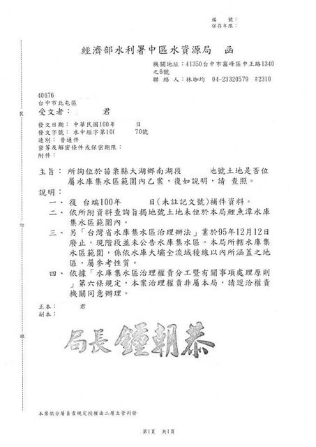

發表於 2015-12-1 00:18:00 | 顯示全部樓層
jiakabai 發表於 2015-11-30 23:35
問題我完全不是在水庫旁邊啊
我也屬於不想碰這種地的守法國民,問題是,買的時候沒有人告訴我是 ...
發文至該區水資源局詢問,此張文件是證明.
準備最近地籍圖及個人身份影印文件,
電腦查詢土地位置用google地圖列印範圍後,一併寄出即可.
是不是集水區於網路資源上是可查詢的,
但證明文件還是需要水資源局發的文較可靠.
蔡先生 + 20

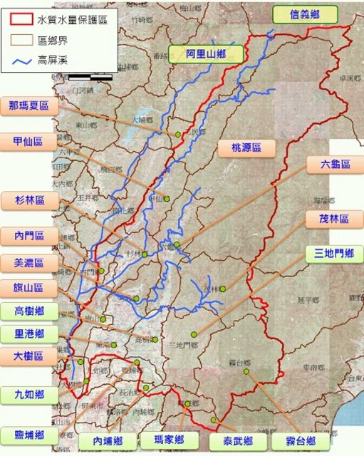

 樓主| 發表於 2015-12-1 11:07:36 | 顯示全部樓層
昨日進一步詢問才知道,是"地下水"的水質保護區,我在網路上查到一張高屏區的"水質水量保護區"的範圍圖,紅線框起來的都是。
也就是稍微偏遠的鄉鎮,幾乎全都列入保護區。有聽說是要找技師做報告,才能掛號申請建照。
